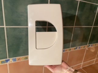

Zdravím, potřebuji vyměnit WC tlačítko ale neni na něm výrobce. Neví někdo co by to mohlo být? montováno 10-15 let zpět a je větších rozměrů (30x15 cm) než se dnes běžně prodává. Děkuji

Co se stalo s původním tlačítkem? Prasklo? Nešlo by slepit, opravit?
Bohužel se ulomilo a úplně se rozpadlo na několik částí.
Na tlacitku nemusi byt vyrobca, a co napriklad na nadrzke? Alebo nejake cislo zvnutra? Ako ma geberit, mozno podla nejakeho cisla by sa dal zistit vyrobca. V podstate sa jedna len o roztec a umiestnenie thla/ tiahiel a uchytenie . . . Nepasovalo by nieco z geberitu?

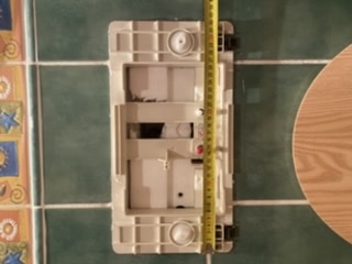

Na žádném z komponentů nic krom velkými písmeny ABS 981.34 není. Rozebrala jsem to až na kost. Takto vypadá upevňovací rámeček. Bojím se že by neseděly tlačítka do náhodného nového rámečku podle vnější velikosti.

V prvom odkaze je aj nazov, podla toho uz by sa mozno naslo nieco aj blizsie . . .
mozno tu g17-cornat-przycisk-splukujacy-bialy-2-przyciski-11939365531
Ide uz len o to, ci sa to cenovo oplati
