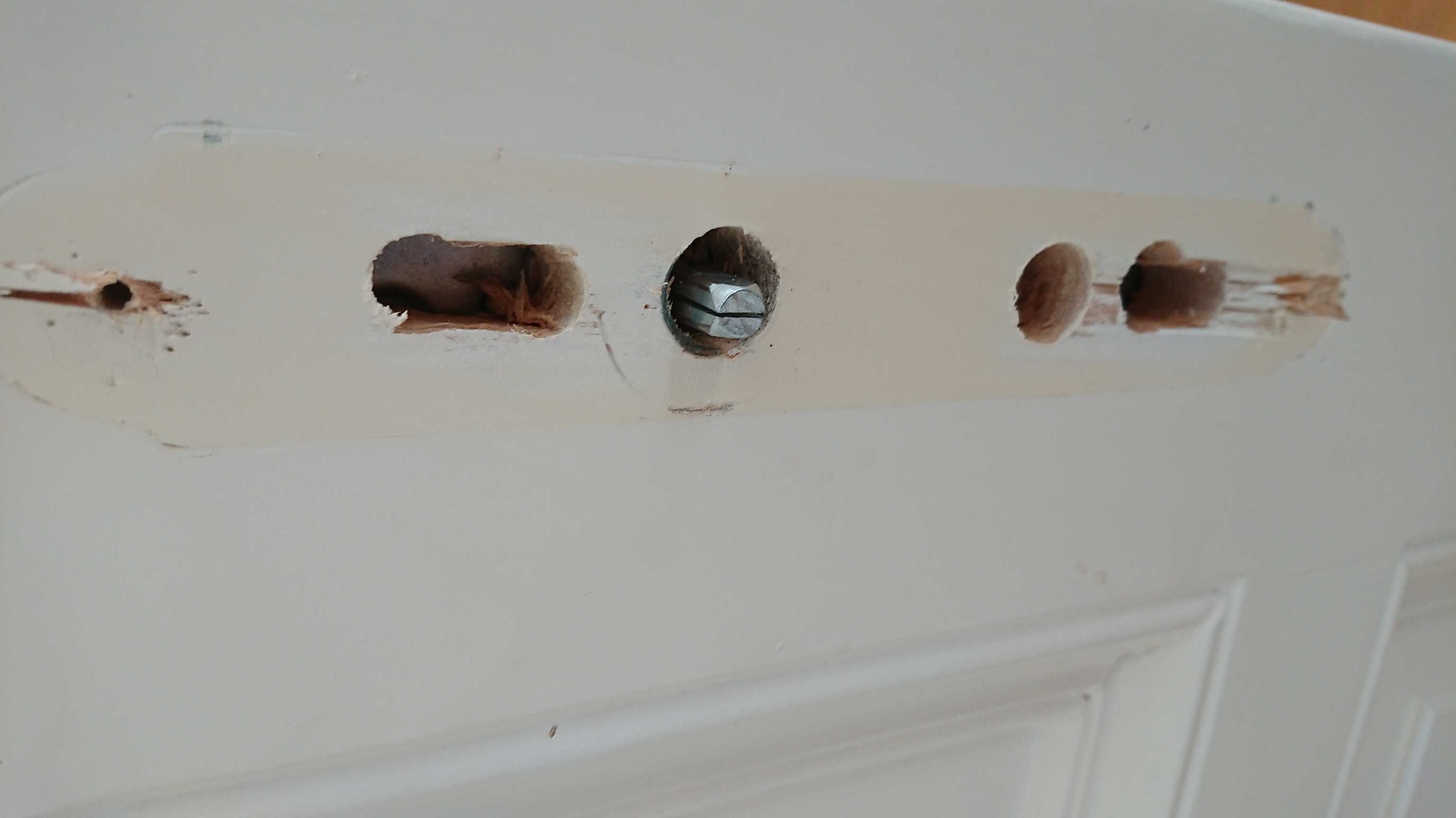

Dělal jsem dveře na zakázku a bohužel jsem udělal chybu, že jsem to nehlídal a truhláři nenechali pořádně vyschnout dřevo a klika s kováním se montovala do měkkého dřeva.
Závity šroubků, které drží kování, se ale strhly a protáčejí se, kování s klikou vypadává, nedrží (kování se vytrhlo). Samozřejmě mě napadlo posunout kování nahoru, jenže to je asi nesmysl, musel bych udělat novou díru pro klíč.
Čili jediné řešení je ve dveřích něčím ucpat dírky na šroubky, asi nějakou hmotou, a do té hmoty šroubky znovu zašroubovat.
Můžete poradit? Děkuji.
Dal by som večšie šrôby, alebo hmoždinky.
Dobrý den,osobně to řeším pilinami s herkulesem,namíchám hustou kašičku a nacpu do otvoru,po vytvrdnutí zvenčí brousnu smirkem do ztracena a vyvrtám nový otvor.dále tam můžete i na lepidlo dát týbl na lepidlo,ale to musíte otvor zvětšit na jeho průměr,nebo uříznout třísku,která se tam vejde a opět vlepit.Těch možností je spousta,včetně kovových vložek se závitem.
To prvotní píšu z vlastní zkušenosti,stále opravuji staré dřevěné věci,starožitné hodiny,pažby vzduchovek prostě dřevem se bavím celý. život.Podobné dveře mám také venku na chovatelských budovách,kdysi jsem je renovoval,jsou ze starého domu,majitel je chtěl spálit,byly totál rozklížené,jsou slepeny herkulesem a dží to přes třicet let venku.
Dají se použít dřevěné špejle, párátka, ...
Děkuji. Zkusím namíchat tu kašičku pilin a herkulesu. Děkuji za tip.
Dostat tu kašičku do otvoru bude pakárna. Vrazil bych tam ty špejle, párátka, seřízlé dřívko, cokoliv...
Zápalky (s ulomenou hlavičkou) to taky dobře řeší, jsou z měkčího dřeva než párátka a špejle, tak se tam líp dostávaji. Před zasunutím namáčím do Herkulesu (myslím to klasické lepidlo, já vím, že herkules je nyní celá produktová řada všeho možného) a snažím se i nějaký do díry nacpat. Ve výsledku mám pocit, že to nijak zvlášť nedrží ani po vytuhnutí, ale na přišroubování kování nebo podobně nenáročný účel to bohatě stačí.
Jinak se na takové účely vyrábí tmely, ale nikdy jsem to nepoužil a tady to ani nemá smysl (to je spíš někde, kdy by to bylo vidět, třeba kdyby se místo kování použily rozety a bylo potřeba staré díry zamaskovat).
Třísky z tvrdého dřeva plus lepidlo herkules do otvoru, zašroubovat šroubek a až to zaschne namontovat kování.
Kování se přece nemůže vytrhnout, drží to klika? Ale pokud vruty nedrží, tak díry vyplnit nějakýma dřevěnýma špejlema (nejlépe z tvrdšího dřeva) s herkulesem, jak už bylo řečeno.

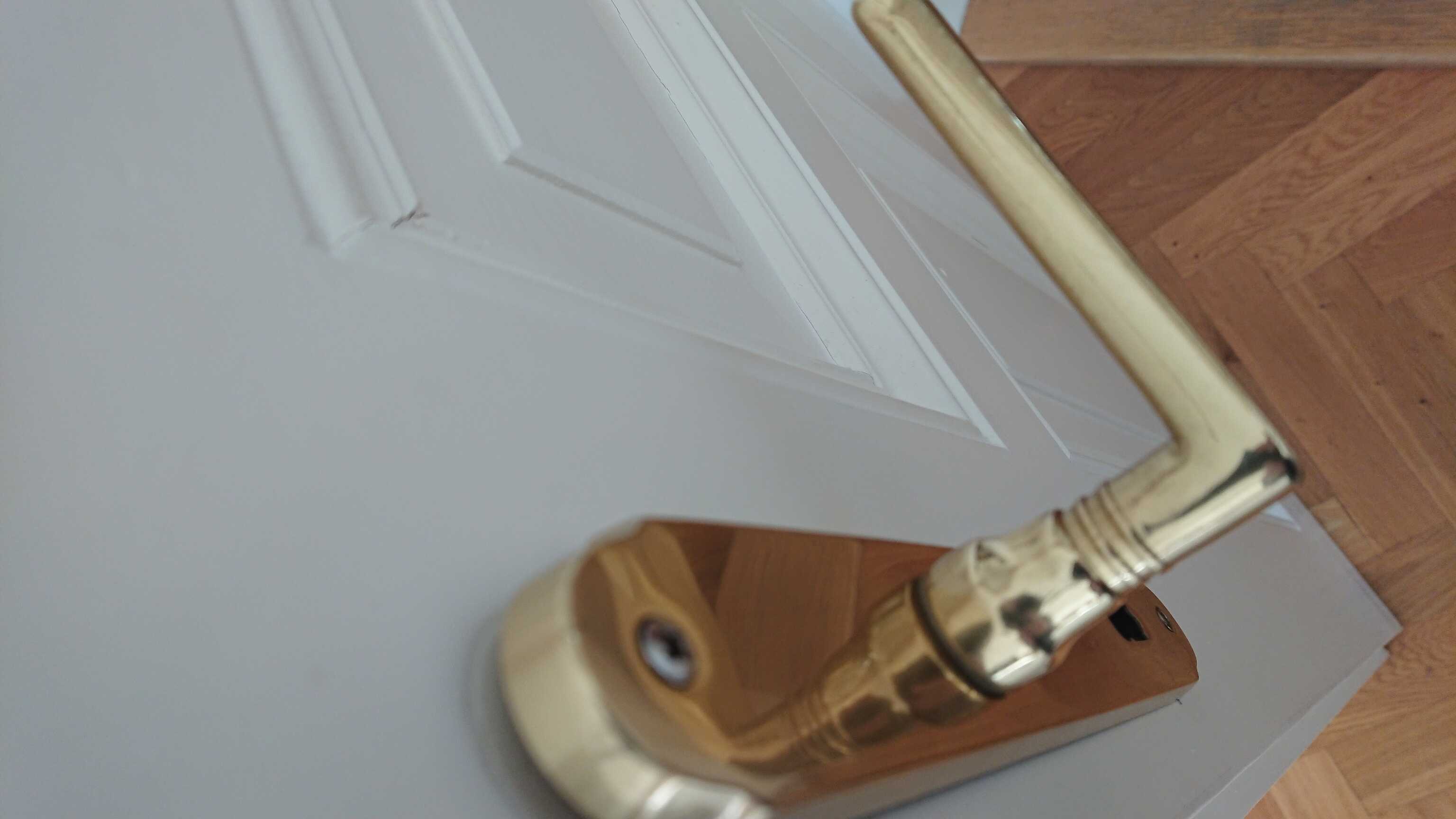

Klika kování nedrží, drží ho horní a spodní šroubky z obou stran (tedy dva šroubky z jedné strany a dva šroubky z druhé strany dveří). A bohužel všechny čtyři šroubky se vytrhly a strhly i závity v těch dveřích. Bylo měkké dřevo. Ostatní kování v dveřích v bytě drží, takže nevyschlé byly jen tyto jedny dveře.
Prostě když šroubuju šroubky, tak se protáčí a nedrží. Tím pádem plandá i kování.
Asi si nerozumíme. Klika je ze dvou částí, zajištěných červíkem. Tahá se přece za kliku, ne za kování. Samozřejmě, pokud vruty nedrží, kování je volné.
Dnes se ojevují kliky které jsou součástí štítku, např. https://www.youtube.com/watch?v=mkOiV1KSctc
To ano, ale podle fotek v dotazu mi to tak nepřipadlo.
Dá se odvrtat otvor pro dřevěný tipl na nábytek asi 8 mm. průměr a tipl vlepit do otvoru.
Toto je poměrně častá závada.Nemusí to být nutně nevyschlým dřevem.Pokud by to bylo jak vy píšete tak se ty vaše dveře budou kroutit.V podstatě se to u dveří vyráběné z masivu stává.Návodů na jejich opravu máte v popisu výše.Je to banální oprava.
