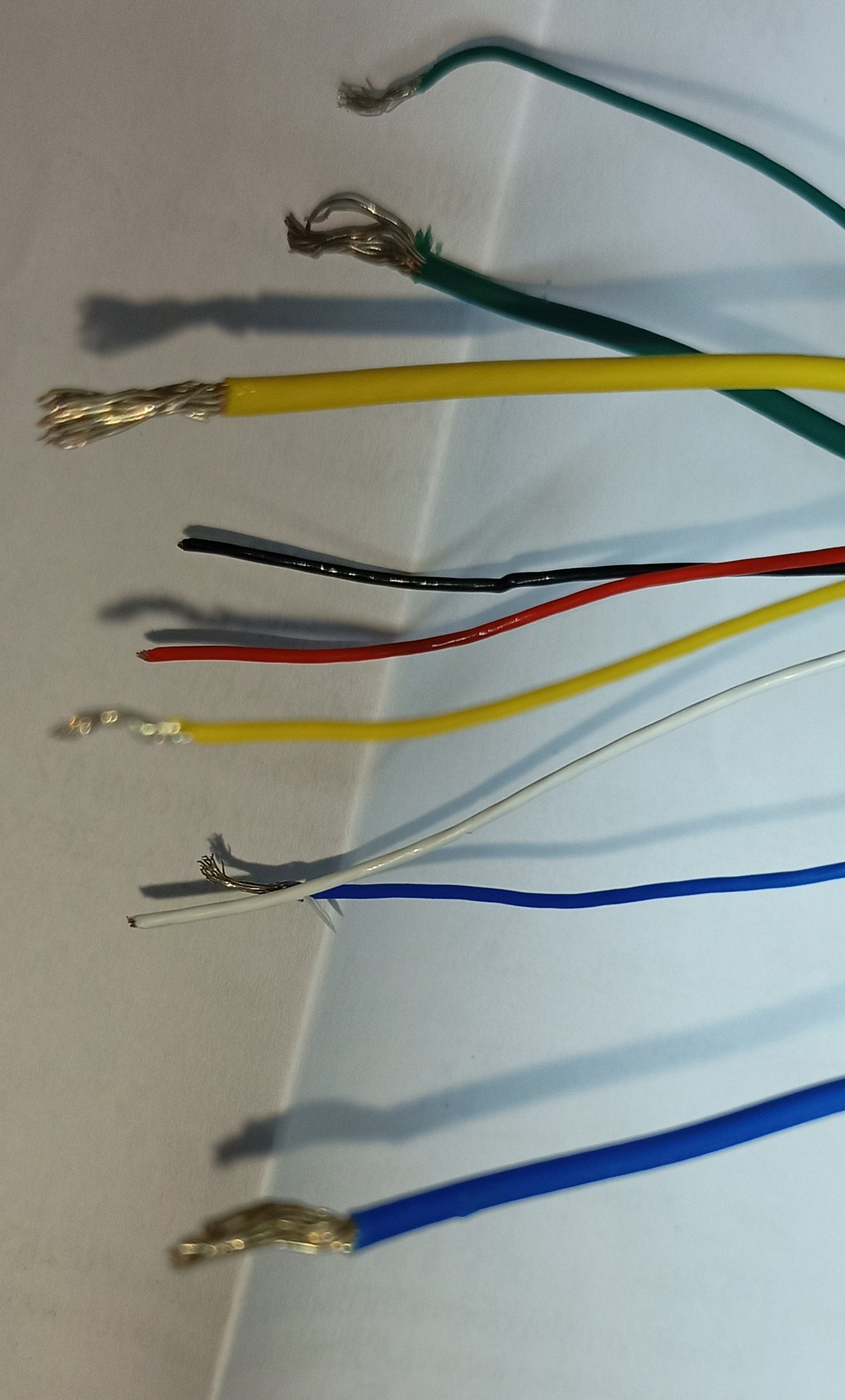

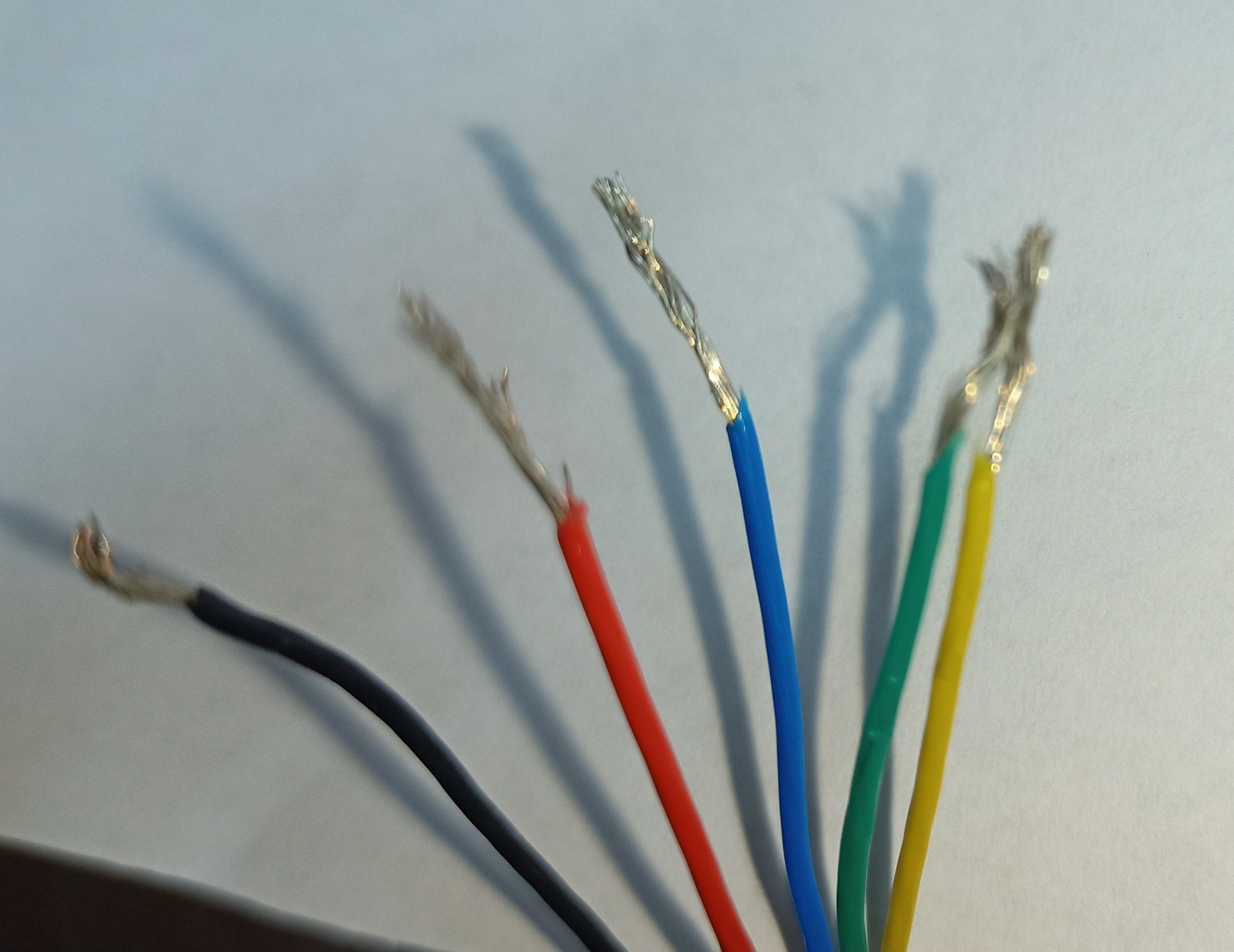

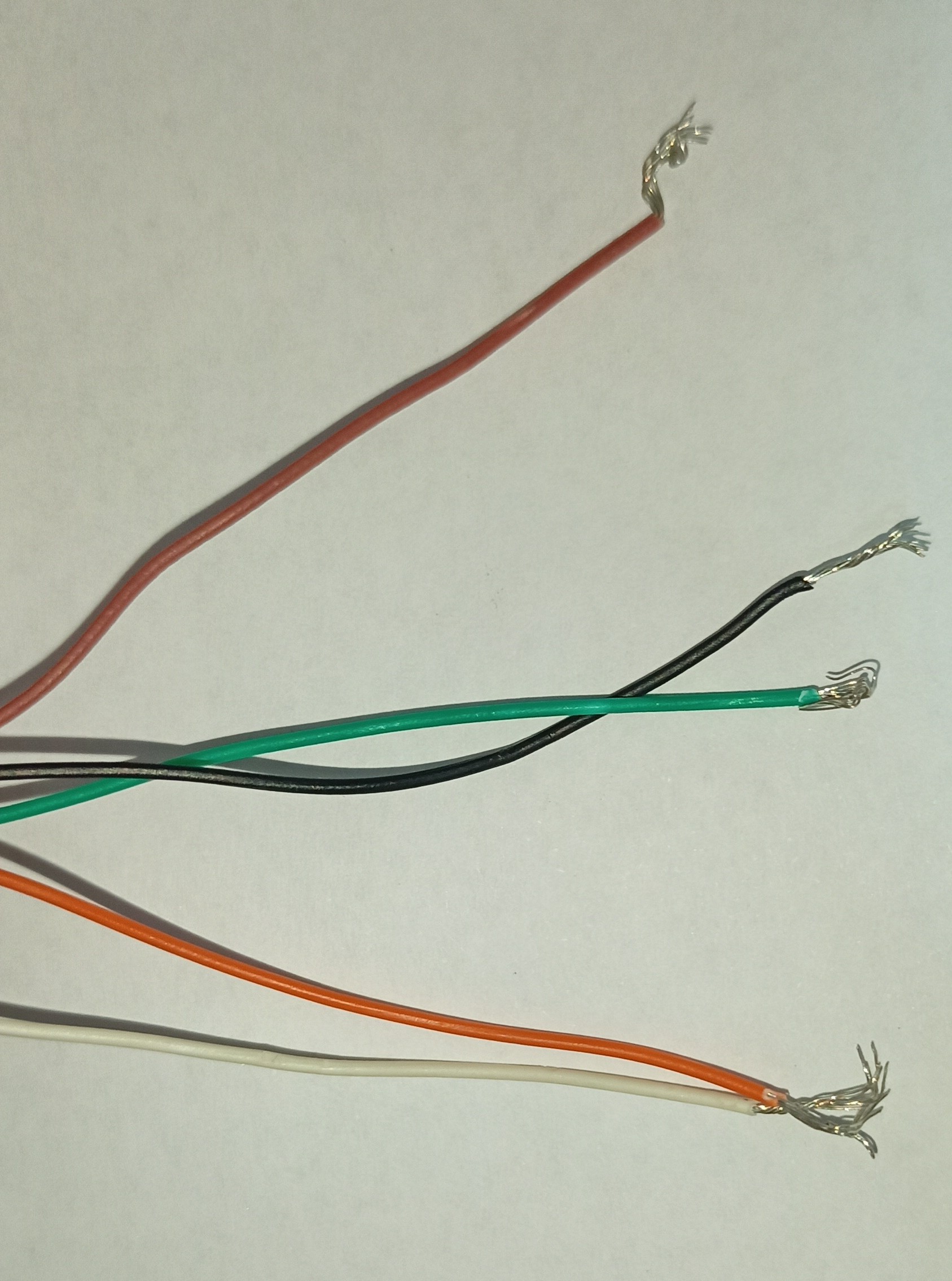

Zdravím, řídící jednotku mám. Ale teď nastal problém v zapojení řj + displej. Z řj vedou jinak barevné dráty než z displeje (viz foto) a nedaří se mě to zapojit abych rozjel displej. Mam jeden displej (vadný - error 30 na ekole) ten jsem zapojil i zapnul.
Vzhľadom na vyčerpávajúce údaje ktoré si dodal, je rada takáto: Skúšaj rôzne kombinácie zapojenia (je ich len 120) až kým ti to nezačne fungovať. Riskuješ, že skôr narazíš na tú, pri ktorej ti to zhorí. Ale keďže je ten displej vadný, tak to veľká škoda nebude.
Keď to dokončíš, tak nafoť aj to kolečko, napr. ja som zvedavý kam ten displej umiestniš. Asi to bude mať aj tachometer, GPS a ABS - ale to využiješ len na väčších stavbách.
Iná rada: Prezraď typ displeja a riadiacej jednotky, možno to tu niekto bude poznať.
Tak bohužel na řídící jednotce není vůbec žádné označení (ani jedno písmenko ani číslice) mělo by se jednat o řídící jednotku k nějaké elektro skládačce. Displej je Bafang (DP E10.C 1.0).
... ten vadný displej (KD58C) s Error 30 jsem zapojil a zapnul - po zapnutí do 10 vteřin naskočí chyba - tak jako u zapojení na elektrokole.
Error 30 znamená chybu komunikace a ne že je vadný displej.
Zapojeni třeba tady.
