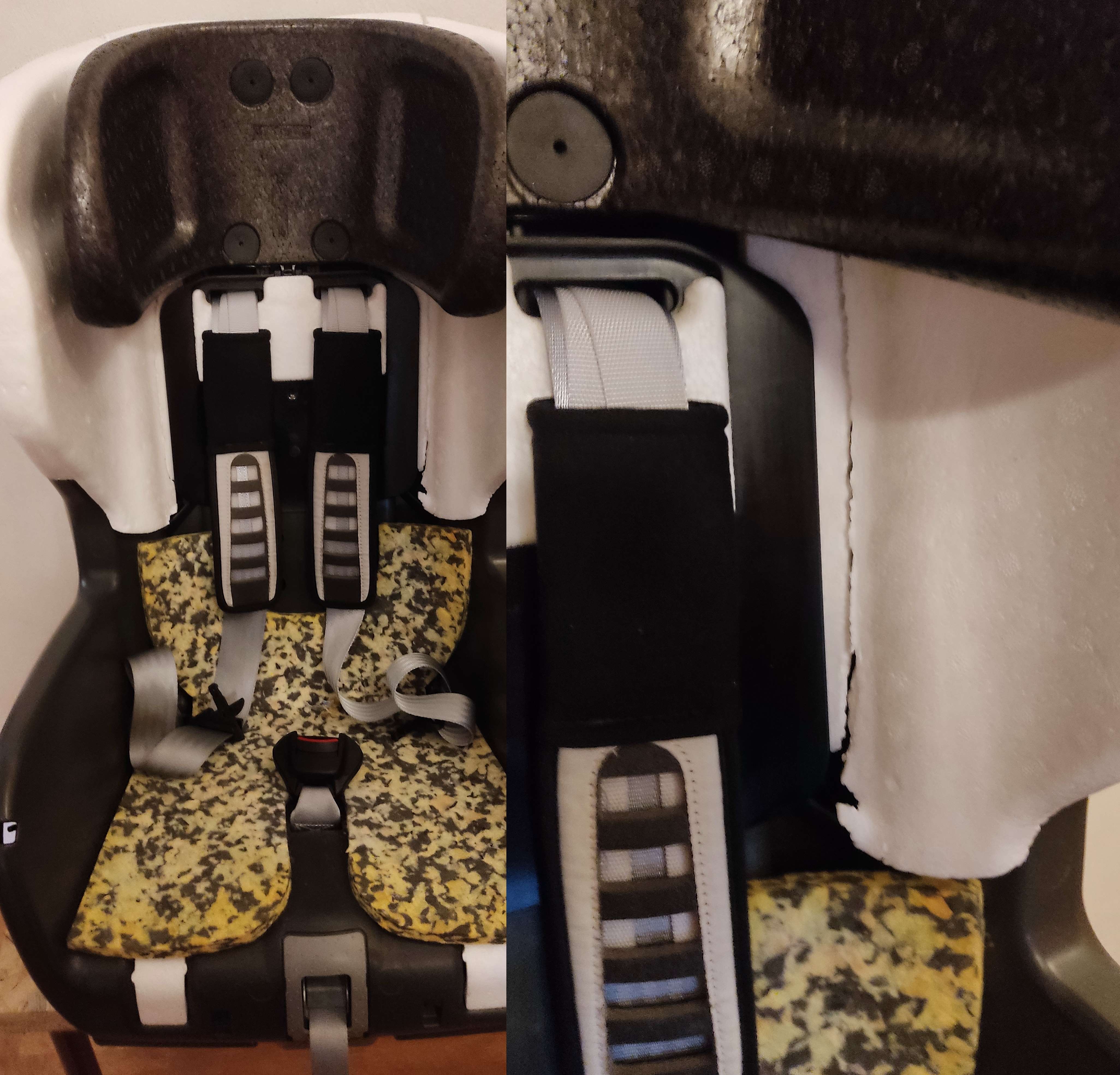

Přikládám fotky vady na sedačce. Je na obou stranách, po celé výšce.
Tohle opravdu nepoužívejte, ta sedačka je prakticky nefunkční - nedokáže absorbovat náraz ze strany.
Ok, děkuji.
V té fotce nejdou vidět boční plasty, které kryjí z boku ten polystyren. Pokud by tam nebyl pevný boční kryt tak to je sedačka na vyhození už z podstaty, že nechrání dítě vůbec při bočním prvotním nárazu. Polystyren je jedna z více absorbční výplní sedačky a dává se bezprostředně k osobě, protože to má ideální vlastnosti pro pohodlné sezení a v případě nárazu absorbuje stres z obou stran. Ta rozlomené strany sedačky se určitě blbě opravují, aby byla pevná jako před rozbitím, smysl to opravit má pro využití jako druhá sedačka do méně využívaného auta, ale s riziky. Prasknutý polystyren může po nárazu nechtěně odpadnout a jak tělo po nárazu letí z jedné strany na stranu druhou, tak tam ten polystyren už nebude a tělo se víc ohne a kdo ví o co narazí, hlava/tělo musí narazit do absorbčního materiálu co nejdřív..... může, nemusí, každý je strůjcem svého štěstí. https://www.youtube.com/watch?v=Wr5SMuq5ncY
