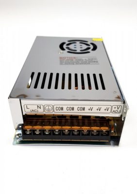

Chcel by som opýtať takých ktorý sa v to vyznaju, že dalo by sa taký napájecí zdroj používať na aku vrtačku na miesto akumlátoru /akumlátor nefunkčný/. Aku vrtačka je na 14,4V typ BD oranžová.
Parametrre zdroja:
Vlastnosti:
- Napájacie napätie impulzívne
- výkon 250W
- Výstupné napätie 12V DC
- Výstupný prúd 20A
- Napájacie napätie 90 ... 132/176 ... 264V AC, 248 ... 370V DC
- Hmotnosť cca. 1,15kg
- Ochrana proti prepätiu, zvýšeniu napätia a skratu
- Inštalácia môže byť nainštalovaná
- Prevádzková teplota -10 ... 60 ° C
- Vlastnosti napájacieho zdroja / transformátora sú nominálne parametre pri plnom zaťažení
- Vonkajšie rozmery 150 x 140 x 86 mm
- Účinnosť 79%
Za pomoc vopred ďakujem. S pozdravom.
Je to trochu na hrane a pri dotahovani vrutu vetsiho prumeru se muze stat, ze ten zdroj bude padat. Byl by lepsi nejaky zdroj, ktery umi z rezimu konstantni napeti prejit do rezimu konstantni proud. Ale treba na vrtani a podobny prace to nejspis vyhovi.

Zdroj z obrázku neni tak univerzální (za to o poznání levnější, když na to tak koukám https://www.gme.cz/spinany-zdroj-mean-well-sp-320-12 ), těch 20A by mohlo stačit. Co mi u těchto zdrojů vadí, je že ke spoustě slibovaných ochran nepřidali overtemperature (zkrat je samozřejmost, přepětí a podpětí skoro taky, ale přehřátí je to, co taky dost hrozí a přitom si to člověk musí ošetřit sám). A jak už tu bylo napsané, problém je že při zkratu vypíná, přechod do režimu stálého proudu (jako u těch laboratorních zdrojů) by byl lepší, protože moment je přímoúměrný proudu (když to zjednodušim), takže i při nulových otáčkách vrtačka furt má sílu, kdežto když zdroj vypne, tak prostě vrtačka nedělá nic.
