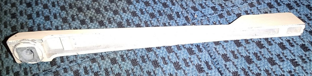

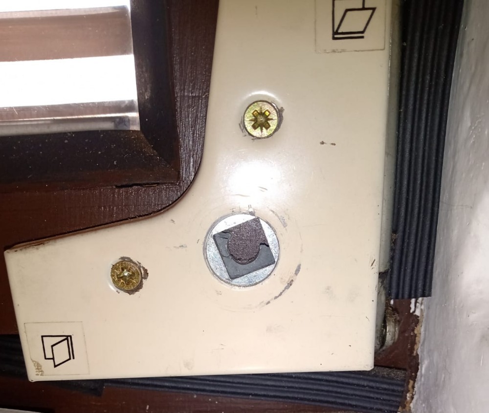

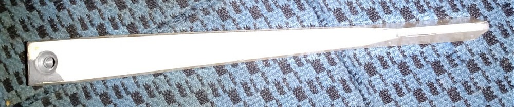

Neznáte někdo tento starý systém oken?
Na chalupě mají tuto ulomenou kliku na starém okně viz fota.
Neznáte to někdo, co je to za výrobce a jestli se dá sehnat náhradní?
Díky.
Díky.
Ono to není moc vidět, ale zdá se, že to bylo spojené šroubem. V tom případě by se s tím dalo něco dělat.
Kuk:
https://zahrada-dum-dilna.cz/mechanizmus/44620-mechanizmus-tokoz-v-bily-45613-8590714456139.html
Možná by stačila samotná klika?
https://zahrada-dum-dilna.cz/mechanizmus/44623-klika-tokoz-v-bila-2000113480018.html
O děkuji, vypadá to, že by to mohlo být ono. Samotná klika asi nestačí, ono je to podle mě rozbitý v tom, co je na okně.
Mě tak od pohledu spíš přijde, že ta klika prostě rupla a v okně z ní zbyl zaklíněný výčužník. (jako že ten čtverec na obr 1 byl původně nalepený na ten čtverec na klice)
