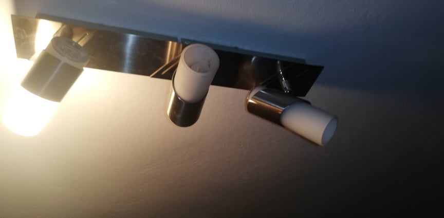

v pokoji mám bodové svítidlo, u kterého již 2 ze 3 částí nesvítí. Chtěl bych žárovku vyměnit, ale absolutně nevím, co to je za typ a jak ji vymontovat. Napadlo mě taky rovnou i vyměnit celé svítidlo, ale s tím už vůbec zkušenosti nemám a toto bylo fajn, když svítili všechny 3.

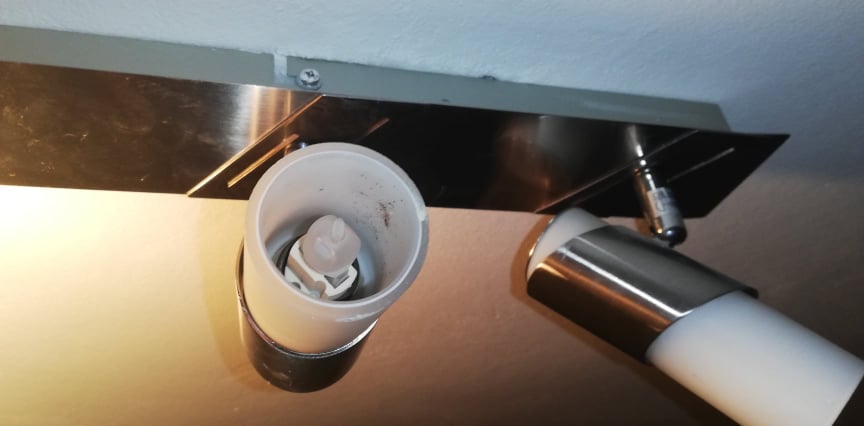

Prosím o radu, jak tuto zvláštní žárovku vyměnit. Šroubovat to nejde, vytáhnout taky ne a je to jak kdyby z jednoho kusu.
Velmi děkuji!
Ak je luster so žiarovkami na 230V, hľadaj pätice "G", twister apod. https://blog.exkalibr.sk/index.php/2019/01/16/typy-patic-u-ziaroviek-a-osvetlenie/
Vyndavá se vytáhnutím. Pokud nejde na první pokus, je zapečená skleněná patice v objímce. Je třeba chvíli viklat lehce do stran a tam a zpátky v ose, aby se uvolnila. Pak třeba použít gumovou rukavici, aby baňka v ruce tak neklouzala a tahem v ose vytáhnout. Starou žárovku vemte do prodejny a podle ní si nechte vybrat novou.
Spolehlivě vypnout svítidlo (nejlépe jističem v rozvaděči) patičku uchopit kleštěmi "kombinačkami" a opatrně vikláním vytáhnout kolmo. Jde to někdy ztuha, případně je trochu připečeno. Podle patice, napětí a požadovaného výkonu, nebo případně podle té svítící, pak koupit nové a stejným způsobem, vsunutím rukou, osadit.
typnul bych "G9"
měl by si ještě znát světelný výkon (LM) a teplotu světla (K - barva)
