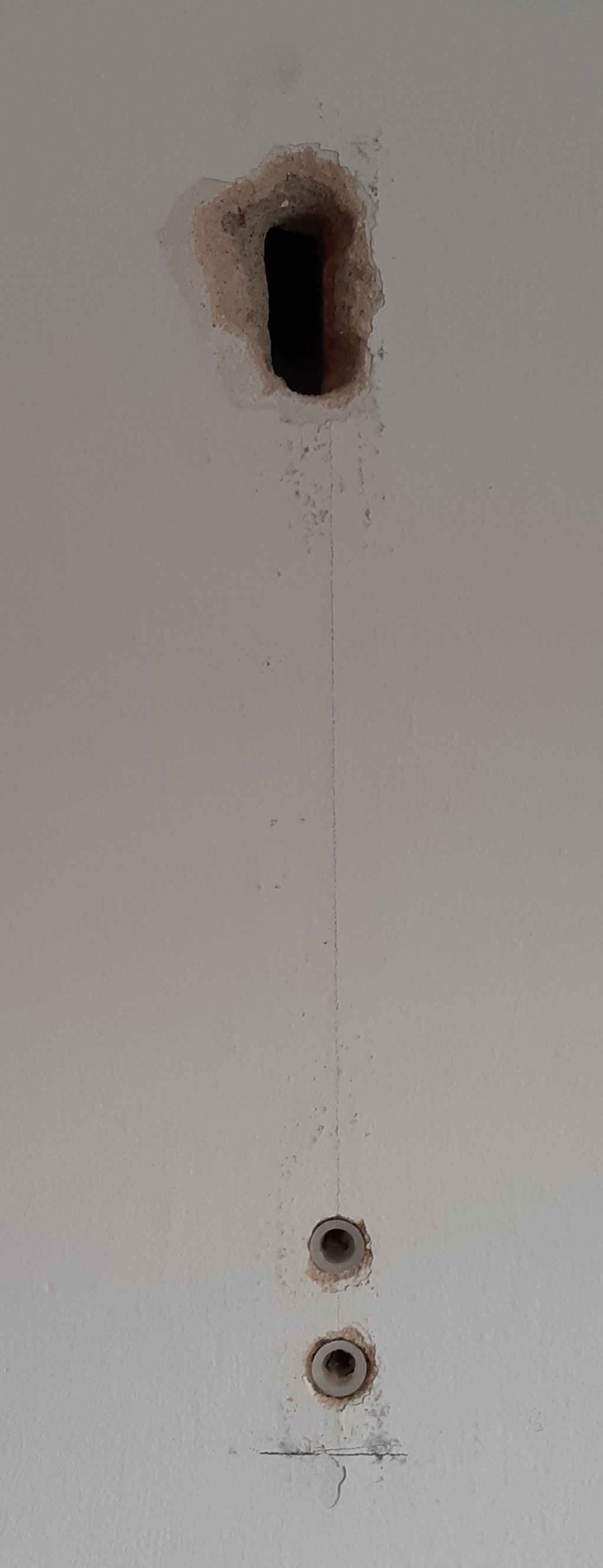

Při vrtání dvou z osmi otvoru do zdi (vrták 12mm, hmoždinka M12, šroub M8) se mi podařilo trefit spráru mezi cihlami. Dva otvory jsou blízko u sebe takže po vydrolení zbývající malty vznikla krásná díra 2.5x6cm . Existuje nějaký způsob jak nahradit výplň mezi cihlami tak aby se do něj dalo později vrtat? Ostatní otvory drží a jsem hodně rád, že jsem netrefil trubky ani kabely. Když všechno navrtám znovu už takové štěstí mít nemusím.

Foto: https://drive.google.com/file/d/1-cU3yb5J6F7SIOjY9K2ZFZOlGWrQBs5B/view?usp=sharing

Zasádrovat i s hmoždinkou (a šroubem v ní lehce chyceném, aby se nezasádrovala díra v té hmoždince), neni potřeba vrtat. Pořád lepší, než trefit šutr a být o centimetr jinde. Nebo trefit hranu cihly se stejným účinkem (vrták se sveze a projde maltou radši než cihlou).
Hrana cihly je nanštěstí i tehle případ. Nevím proč mám zažité, že sádra je jen na kosmetické úpravy jako uražené rohy a podobně, kde se to pak ještě brousí. Nadruhou stranu kutil zrovna nejsem tak vím prdlajz :)
Proč znovu vrtat? Já jsem takové "maléry" řešíval následovně. Díru vyfoukat, navlhčit, nacpat tam sádru, nebo dobrou cementovou maltu a přímo do ní zatlačit hmoždinky s našroubovaným slabším vrutem. Povrch zarovnat. Po zatvrdnutí vrut vyšroubovat a je to připravené pro definitivní vrut /šroub/.

Dej foto ,následně si vybereš řešení .Za mne ,zasádrovat moždinku s vrutem ,dle velikosti díry třeba i s plnidlem ..písek..etc.
Odkaz na fotku je pod puvodni otazkou.
Asi ano,ale v mém compu se fotka neotevře.
Foto jako příloha.
Už foto vidím.O.K. Ano ,jak píše kolega,vysavač,navlhčit ,naměřit ,díry vyplnit sádrou ,vtlačit moždinky s vrutem do sádry a ustavit ,například dřívkem .Případné nedostatky řešit druhým přesádrováním.
Je hustá, nesveze se. Zdivo musí být perfektně vyčištěné od drolící se malty a prachu, nejlépe pomocí vysavače. Pokud přece jen použijete sádru, tak také, ale navíc musí být zdivo a okolní malta řádně navhčeny (sádra tuhne tím, že krystalizuje pomocí vody a pokud jí má málo, nebude pevná ani se nespojí se zdivem).

Vyčistit -vysát, navlhčit i uvnitř, vysádrovat běžnou sádrou. Po zatuhnutí (ne úplném vytvrdnutí) naznačit přesně otvor, vyvrtat normálním vrtákem 12 mm a po zatvrdnutí osadit hmoždinu a přišroubovat. Takto to dělávám běžně, pokud se trefí spára. Pokud z boku zavazí ve spáře cihla, tak nejdřív tuto odstraním, aby pak při vrtání do sádry netlačila vrták bokem. Je to jednodušší a přesnější, než osazovat a sádrovat hmoždinu, třeba i se šroubem, do měkké sádry.
Sádru bych rozhodně na hrazdu nedával, pomohlo by vidět typ a tvar hrazdy.
Asi bych vytvořil trochu větší otvor, kónus rozšiřující se do zdi a dal hmoždinky do betonu.
Jak se již zde píše - zeď navlhčit aby beton vytvrdnul a né jen vyschnul.
Rychlejší řešení: rozměrově přesný špalíček z tvrdého dřeva jak píše Jan F.
Sadra je na tohle malo a chemicka kotva zase zbytecny overkill. Kup si normalne male baleni rychletuhnouciho cementu, smichej s trochou pisku, pak s vodou, vypln diru, vtlac do toho ihned hmozdinku a zarovnej. Vycisteni a navlhceni diry plati i tady.
Můžu zaručit, že sádra smíchaná s jemnějším pískem, je minimálně pevná jak cihla.
Při vyplňování otvoru je dobré, nejdřív pomocí úzkého nástroje trochu vymazat stěny díry
pro dobré svázání a pak teprve vyplnit.
Hmoždinku lze umístit hned do sádry, nebo vyvrtat po zatuhnutí.

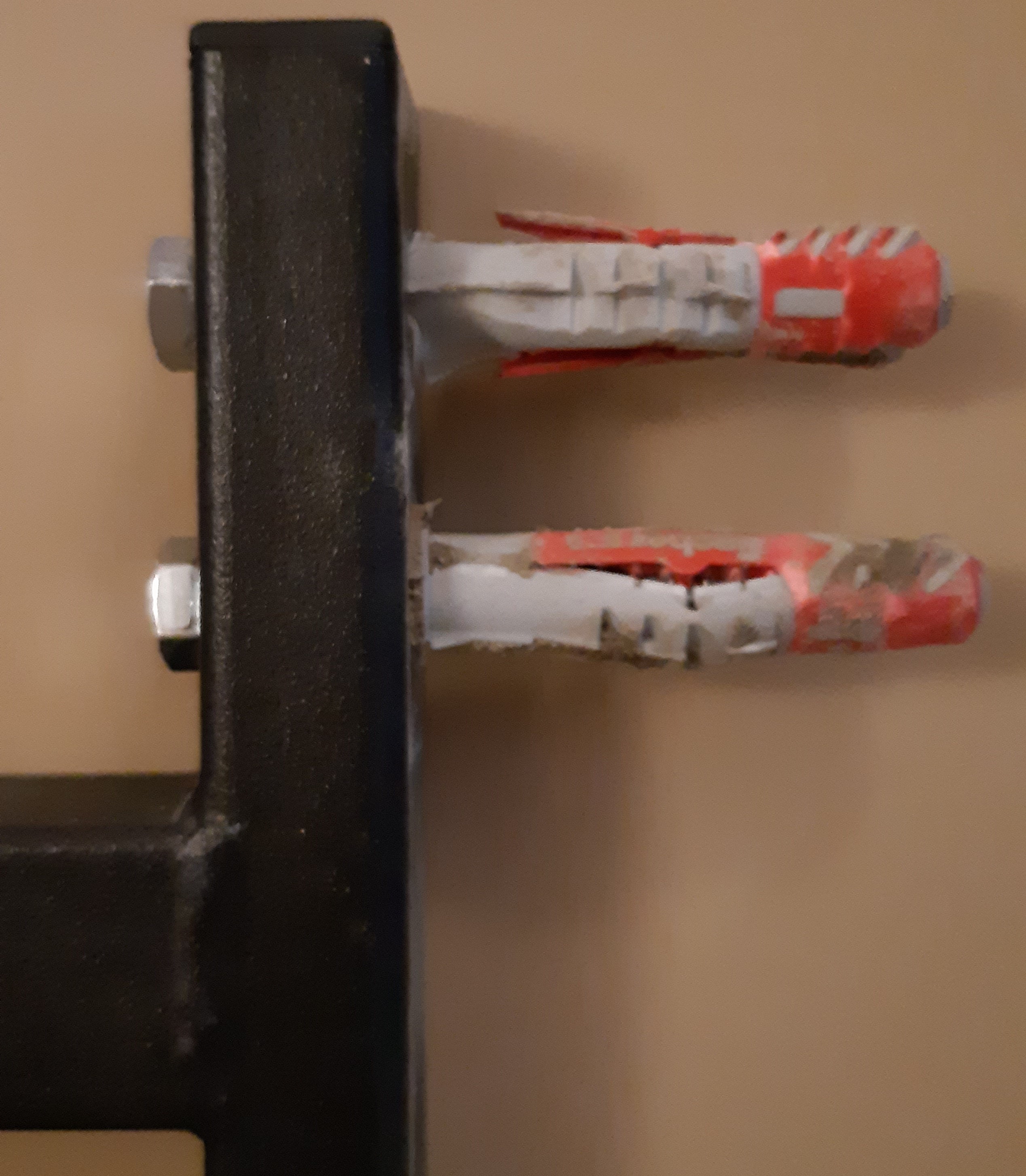

No tak první pokus nedopadl vůbec dobře. Po vyschnutí cementu jsou obě hmoždinky venku . Do cementu jsem nedával písek, podle výrobce to není třeba protože je to už připravená směs. Když se dívám na hmoždinky šroub neprojel skrz, přestože je nadoraz. Délka náhradní hmoždinky je stejná jako ta od výrobce. Ve zdi byly o trochu hlouběji kvůli silnější vrstvě omítky.
Mám sehnat delší šroub, kratší hmoždinku nebo jiný typ hmoždinky? Použít do cementu (viz. odkaz níže) písek nebo nechat dýl schnout?
Cement - https://www.hornbach.cz/shop/Rychletuhnouci-cement-KNAUF-Schnellzement-2-kg/8325667/artikl.html
Hmoždinka - https://www.hornbach.cz/shop/Hmozdinka-Fischer-DUOPOWER-12x60-baleni-25-ks/6337765/artikl.html
Jako bonus se mi podařilo vytáhnout i spodní dvě hmoždinky. Jsou sice v cihle, ale minimálně jedna se při dotahování protáčla (hmoždinka M12, vrták 12mm), šroub nebyl skrz podobně jako na fotce takže se hmoždinka nejspíš plně neroztáhla. Druhé rameno drží i když se na něj pověsím plnou vahou.

Zatím to vydím na jiný typ hmoždinek a šroubů, buď ty kovové nebo prostě jen delší. Nadruhou stranu pořád mám cement takže ještě můžu zkusit znovu vyplnit stávající otvory a zamáčknout do nich nové hmoždinky. Víc než znova vyrvat se to nemůže. Ještě, že mě netlačí čas jinak bych z toho šílel.
V příspěvku uvádíte "Po vyschnutí cementu jsou obě hmoždinky venku". V tom asi bude ten váš problém! Cement totiž nevysychá, naopak nesmí vyschnout před vyzráním! Cement tuhne, tvrdne a zraje, k tomu ale potřebuje dostatek vody. Takže místo aplikace předem pořádně provlhčit!! Povrch můžete navlhčit i během tuhnutí. Suché cihlové zdivo tu vodu cementu odebere, cement nevyzraje, podle starých mistrů t.zv."zprahne" a nedosáhne požadované pevnosti.
To byla z mé strany spíš špatná volba slov. Dneska zkusím navlhčit i během tuhnutí. Děkuji.
