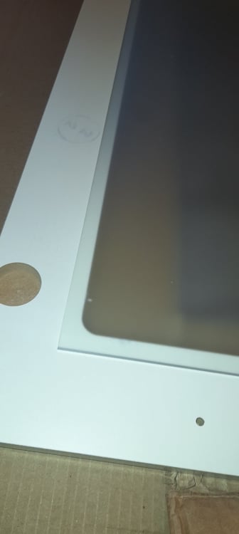

chtěl bych vás poprosit o radu při sestavování skříňky do kuchyňské linky.
Skříňka je typu výklopná prosklená vitrína a jde o to, že sklo je zvlášť a dvířka jsou zvlášť.
Sklo je větší než díra ve dvířkách, v balení není žádný upevňovací materiál, nejsou žádné drážky, do kterých by se dalo sklo zasadit a v návodu pro jistotu o skle není ani zmínka, jen sestavení samotné skříňky.
Jediné co mě napadá je sklo nějak z vnitřní strany přilepit?
Nesetkal se někdo s podobným typem skříněk?
V příloze je foto, jak to vypadá.
Děkuji za jakoukoli radu.

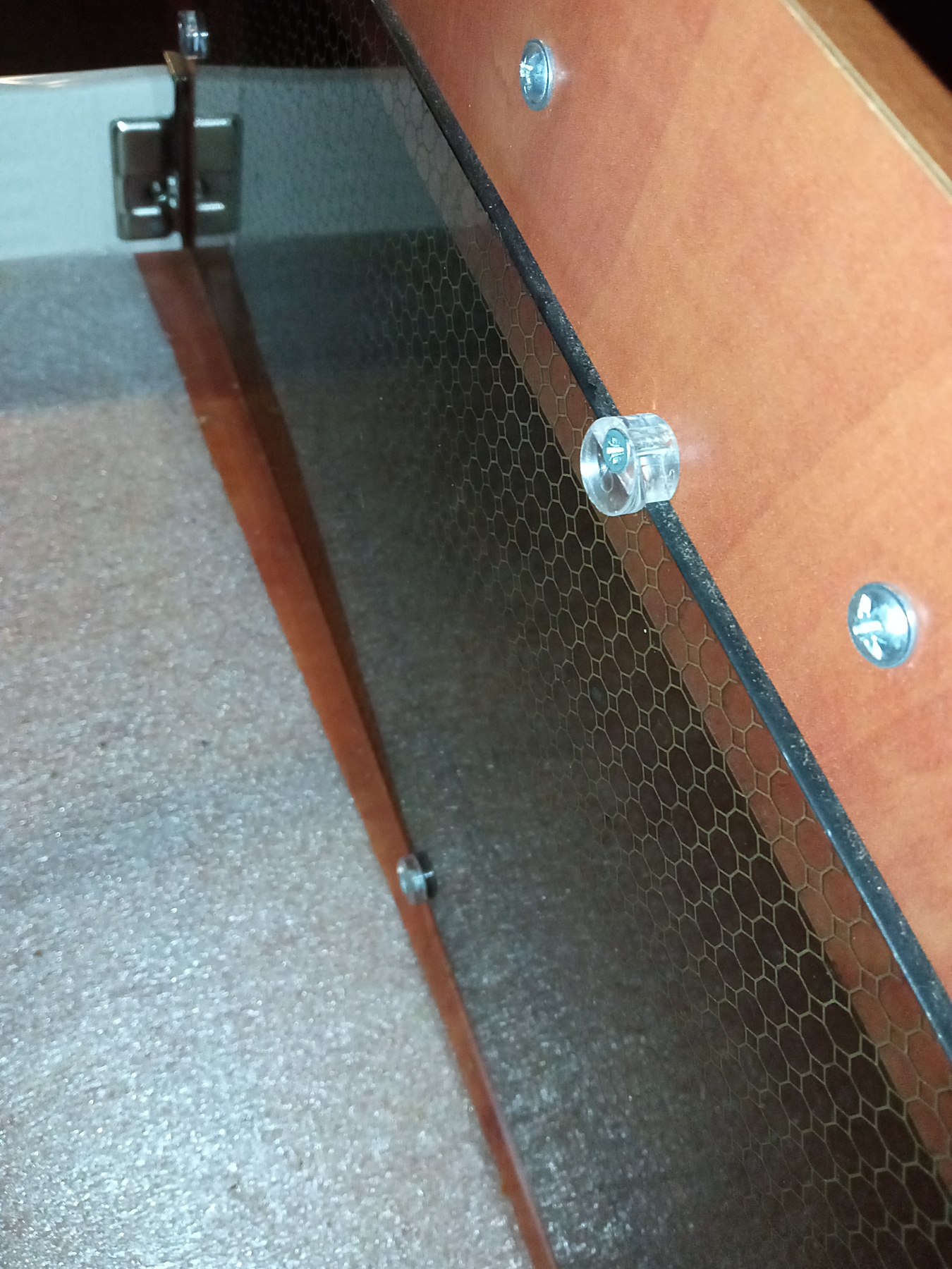

Má tam být toto viz foto. Bývá to takhle udělané u levnějšího nábytku (Polsko apod.). Jestli jste to…
leo 21.01.2022 15:48
leo
