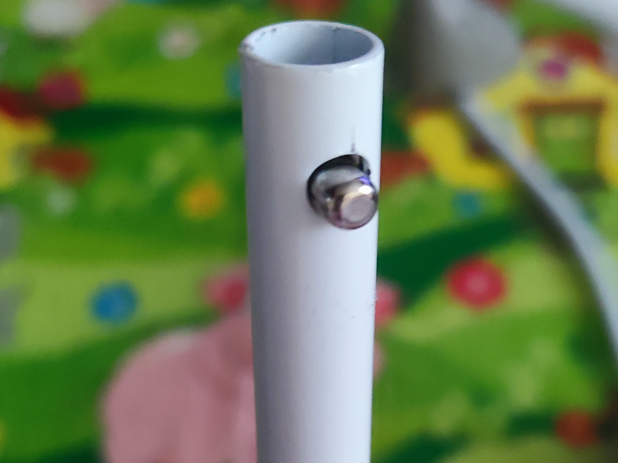

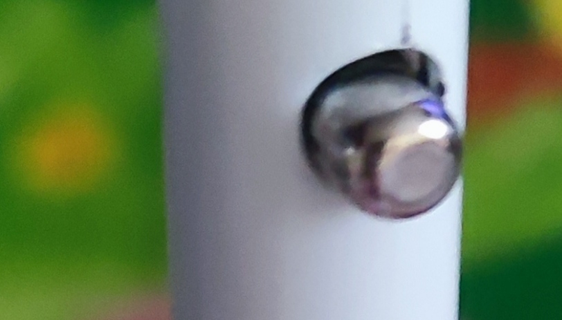

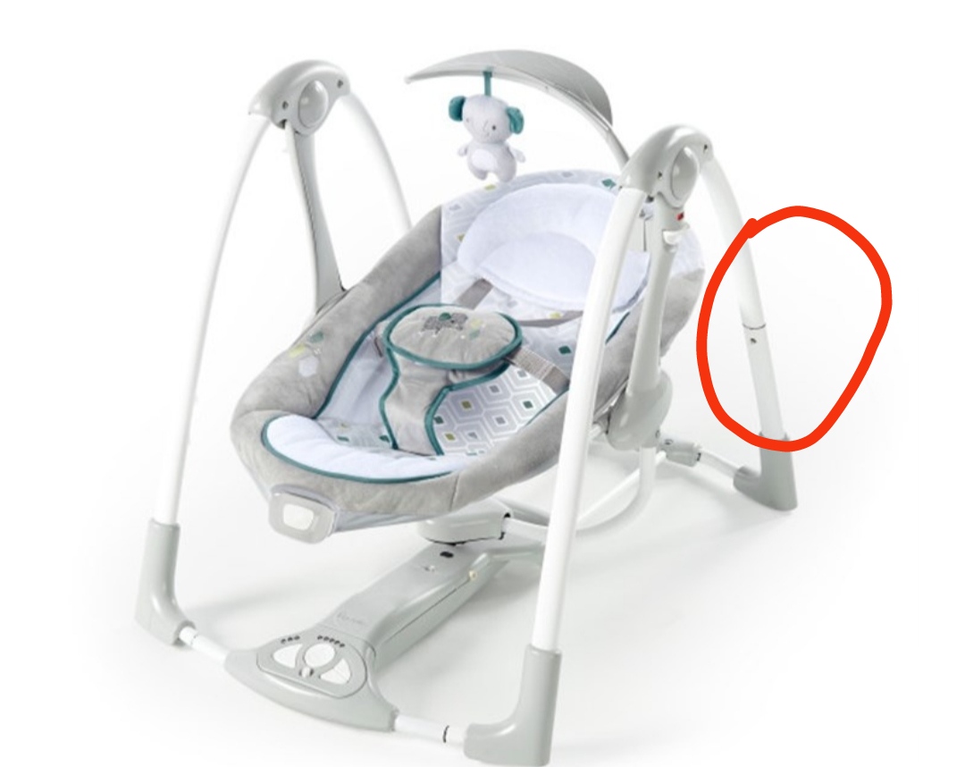

Rozmazanější fotky by nebyly? Co třeba to vytáhnout a vyfotit celé? Ideálně to vytáhni, vezmi do něj…
Jan Fiala 06.01.2022 16:20
Jan Fiala
zial lepsie to odfotit neviem a do hobby marketu teraz nemam cestu len som chcela radu ze by som nem…
Zuzana1992 06.01.2022 17:14
Zuzana1992
Takhle to měl udělané jeden starší malý vysavač ETA - Manus.
Kyncl 06.01.2022 17:41
Kyncl
no nic skusim pohladat a ked nie koliska pojde do smetia :(
Zuzana1992 06.01.2022 17:48
Zuzana1992
Najdi si někde starý čínský kufr na kolečkách a jsou v něm dva kusy v táhlech madla.
Kyncl 06.01.2022 16:21
Kyncl
skusim dakujem
Zuzana1992 06.01.2022 17:21
Zuzana1992
Dobrý den,neznám průměr té trubky,co mě první napadlo,že takto mám řešenu výsuvnou francouzskou hůl.…
Lubomír 06.01.2022 18:22
Lubomír
osobně bych to nevyhazoval.Pokud máte manžela a je trochu kutil tak by si měl poradit.Podle mě to je…
kap.dabac 06.01.2022 18:14
kap.dabac
To neni srubka, to je nejaka takato zaistovacia pruzina do trubky, presny rozmer si musis zistit pod…
poihu 06.01.2022 19:49
poihu
dakujem krasne 🙏🙏🙏🙏🙏🙏🙏♥️
Zuzana1992 06.01.2022 19:57
Zuzana1992
Není možné, že by se pružina jen posunula nebo spadla dolů? Asi bych trubku provrtal, když už tak ob…
Stefran 06.01.2022 21:58
Stefran
Pokud je původní západka ztracená, tak trubku v tomto místě provrtat "durch" dírou cca 8 mm a dát šr… poslední
George63 07.01.2022 16:44
George63
