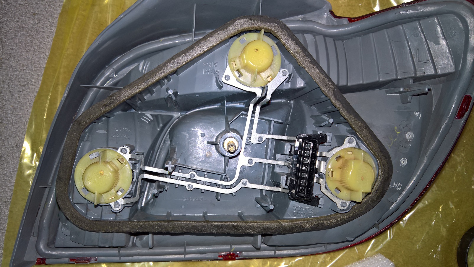

Na jednom snímku je to co hledám. Prostě musí to mět plochý černý konektor a propojení pásovinou ne drátama.
Viz foto.

Tak už je namotované, akorát mírně nesedí na kraji světla, asi tak o 2 mm. No jinak ok.
Jinak dodám, že to bylo i s držákama žárovek (ty se nedají sehnat) a dokonce i žárovky (ty jsem vyhodil).
