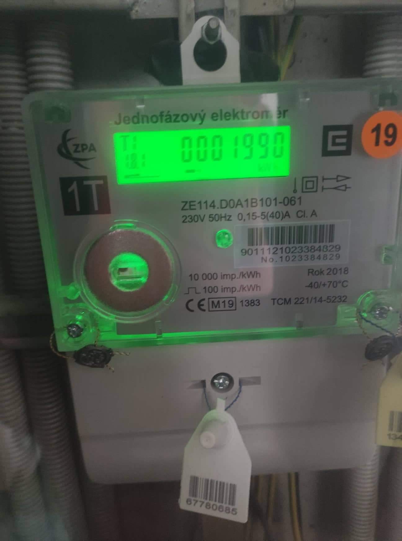

Mohl by mi někdo prosím vysvětlit odečítání elektroměru?
Při stěhování do bytu byl stav 171.3 opravdu jsem prosvitila přes 1.000kwh?
Nevyznám se v tom. Moc děkuji.

Pokud je elektroměr stejný a ukazuje ty desetiny kW, tak tam teď bude 199,0 kW. Ale spíš to ukazuje celé jednotky a minulý stav nebyl 171,3, ale 1713 kW, čili špatně zapsáno a spotřeba je 277 kW. A za jaké je to období?
Je to od poloviny srpna. Proto jsem se tak moc lekla.
Takže je to třeba řešit s pronajímatelem nebo s tím, kdo platí elektřinu. Kdyby odmítal spolupráci, lze se podle č. odběrního místa nebo adresy a č.elektroměru obrátit na dodavatele elektřiny, aby sdělil stav při posledním odečtu, tedy asi koncem loňského roku, možná i pozdější. Tam se hned uvidí, že tam nějakých 171 kW v srpnu být nemohlo. Pokud je byt váš a jste plátci sami, upozorněte dodavatele na chybný počáteční stav.
Elektroměr ZE 114 (96127-96127) nezobrazuje desetiny kWh a tedy výchozí stav nebyl 171,3, ale 1713 kWh. Jak psáno výše, záleží na tom o jak dlouhou dobu jde a také jak je ektřina využívána, především jestli třeba k vytápění. Ovšem v tom případě by nejspíš byl použi ZE 114 T2 (tedy dvoutarifní).
Ee, dokáže zobrazovať aj na jedno desatinné miesto, záleží ako sa to nastaví - viď technická špecifikácia ZE114 - strana 2: "LCD / Rozlišení energie v provozním módu - Volba: 1 kWh; 0,1 kWh", ale prikláňam sa k teórii že bol špatne zapísaný počiatočný stav a teda bol tých 1713 kWh a je tu asi snaha vybabrať s podnájomníkom.
Z obrázku tazatelky je patrné, že displej zobrazuje celé kWh a volba zobrazení není uživatelům přístupná (pokud nejde o podružný elektroměr, který majitel či uživatel bytu instaloval a je jeho majitelem). Předpokládám (ovšem může to být předpoklad mylný), že nastavení na celé kWh je stav výchozí a rozvodná firma toto nastavení ponechává. Osm elektroměrů v našem domě má toto nastavení. Rozhodující je ovšem stav elektroměru uvedený na smlouvě o dodávkách el. energie. Těžko spekulovat když neznáme žádné podrobnosti, ovšem i kdyby někdo změnil nastavení zobrazení nemělo by to žádný vliv na celkový zaznamenaný odběr.
