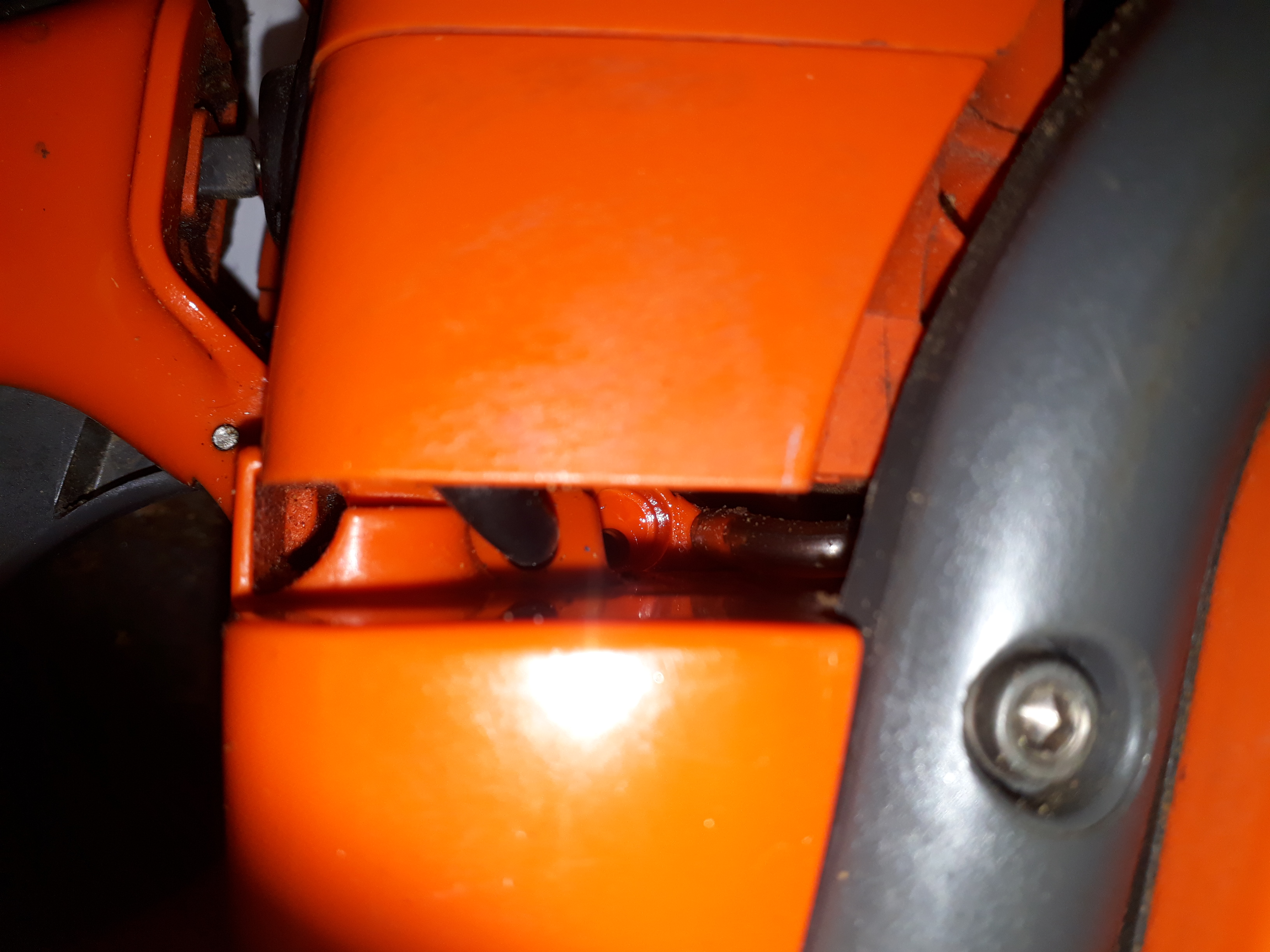

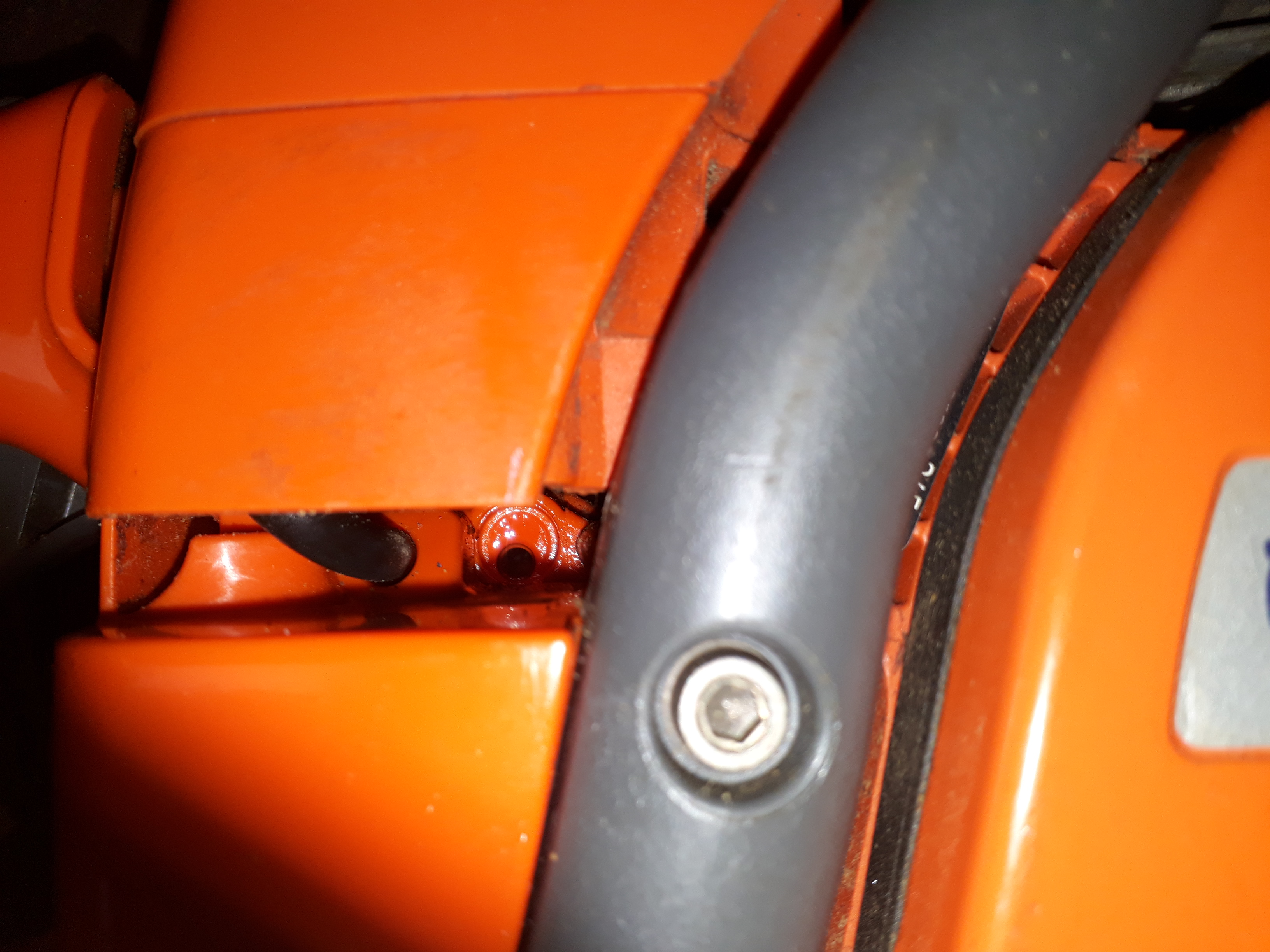

Husqarna 345 - k čemu je dírka viz. foto?
dobrý den, k čemu je ta dirka na foto? sákne tudy benzín. Vypadá to, že ve vnitř je nejaké osazení. nemá tam být nějaká záslepka? U mého dolmara ani stihlu nic takového není. Na rozkresu ND pro tuto pilu, jsem také nic nenašel.
Díky
Změna předmětu, původně: husqarna 345 (host)
Tipuji ..Je možné ,že se jedná o .... .přepadové hadička karburátoru ,která se rozpadla .
Vyřešeno, je tam odvzdušňovací ventilek nádrže. Plastový čudl za 300,-
