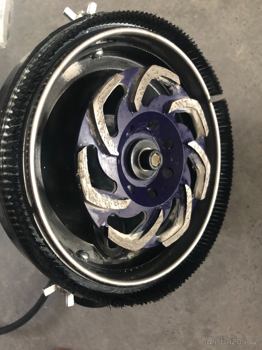

Vyfoť brusku zespodu bez kotouče aby byl vidět system upěvnění.
Obrazok z netu (brusku mam na chate, nie som pri nej) :
Bylo by to asi možný, ale vidím to na zakázkovou výrobu u soustružníka.
Podložka: odkaz
Matice podložky by se musela udělat nová pro zapuštěný šroub: odkaz
Následně celou podložku pro brusný papír dostat do brousící roviny brusky - možna i nějaké jemné doladění výšky(ale to bude asi součástí brusky).
