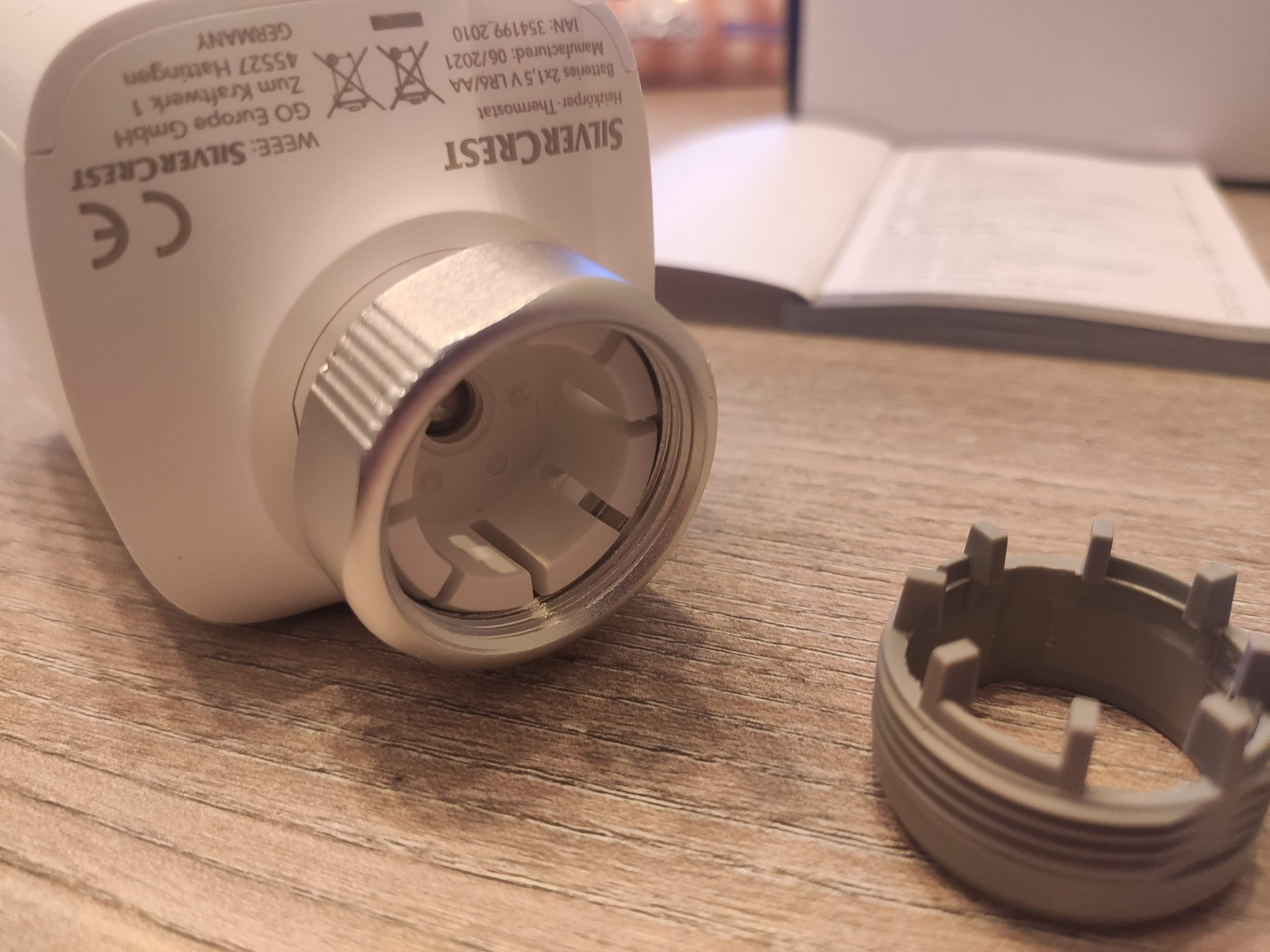

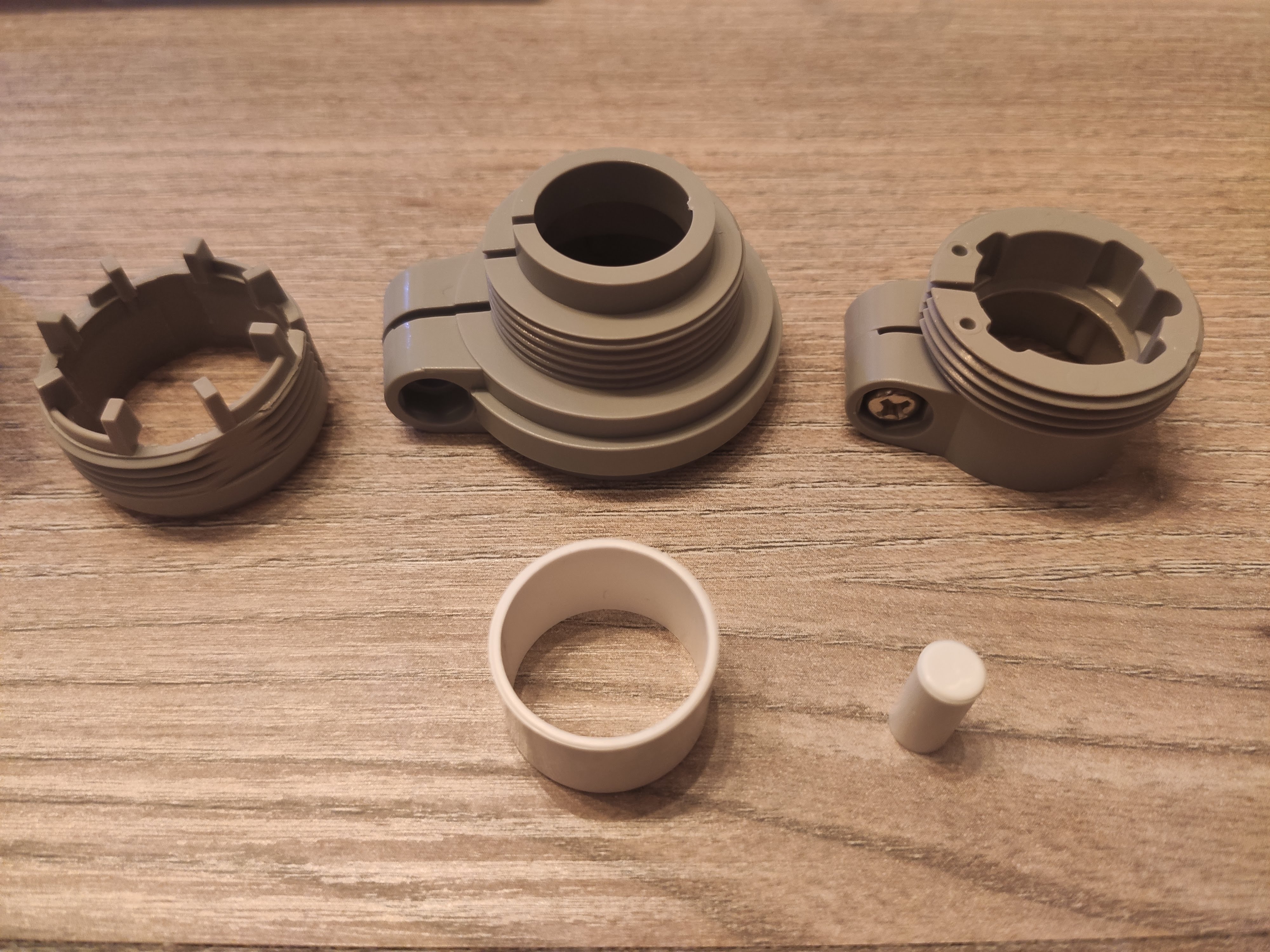

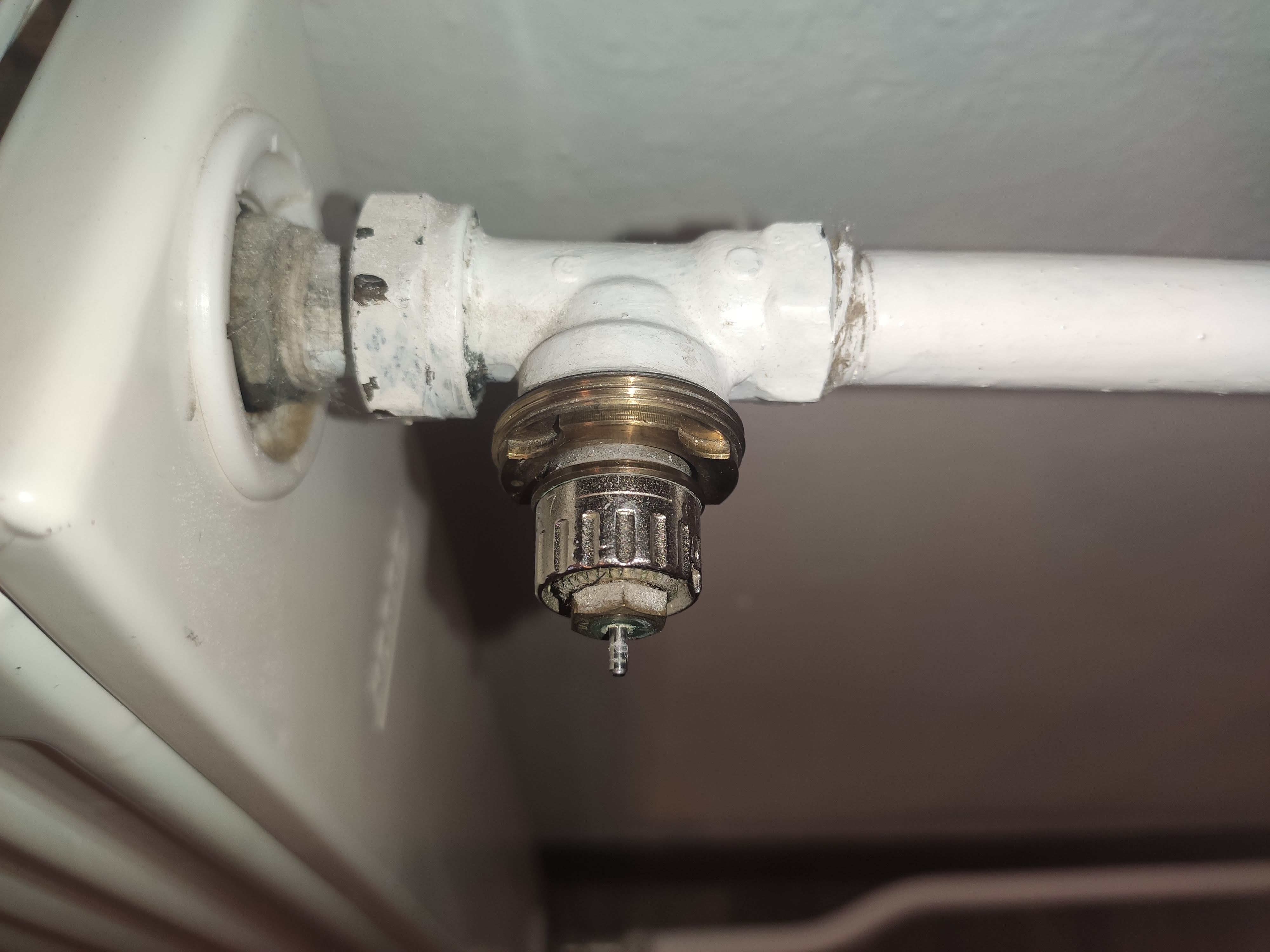

nevíte někdo prosím co je tohle za radiátrový ventil? Chci si namotnovat nové termostatické hlavice které tam ale nejdou namontovat, matice na hlavici má sice správný závit, ale samotný ventil má velkou hloubku (nepasuje ani jedna přiložená plastová redukce). Dá se vůbec koupit nějaká jiná redukce?

Můj názor je takový,že potřebujete redukci na Danfos ventil.:-) https://www.chytreelektro.cz/Redukc…

Děkuji za info, redukce na RA tam je ale nejde na tento ventil. Doteď sem googlil a vypadá to, že po…

Osobně to vidím,že potřebujete něco ,jak jsem poslal odkaz,prostě se to upevní těmi červiky k drážko…

Na RTD je to podle mě hloupost,to uchycení má logiku na tu drážkovanou matku červiky v odkazu co jse… poslední

Danfoss RA. Správná redukce je v manuálu (je v balení s hlavicí) označen číslem 15.

Osobně to vidím,že potřebujete něco ,jak jsem poslal odkaz,prostě se to upevní těmi červiky k drážkované matici na ventilu,jen záleží na vnitřním průměru,aby to tam šlo,jinak závit pro hlavici by měl souhlasit.Nejlépe to vidím na fotu č.2 ten díl úplně vpravo,nedokážu posoudit průměry,nasadit přesně na zoubky na matici,dotáhnout aretační šroub.Osobně bych to upravil,jenže jsem vybaven.
Dejte fotky všeho co k té hlavici máte,další zde píší,že je to součást balení.:-)
