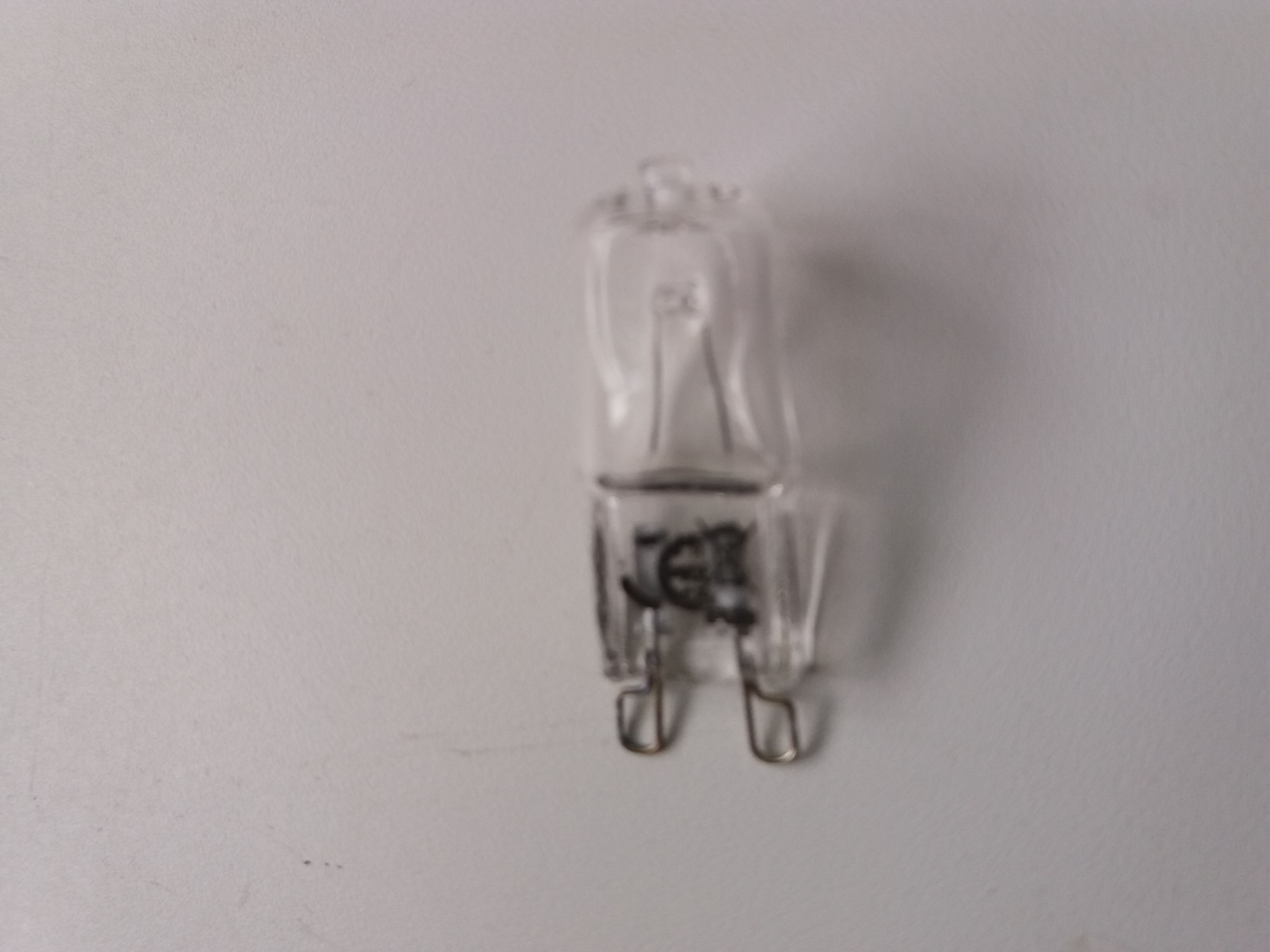

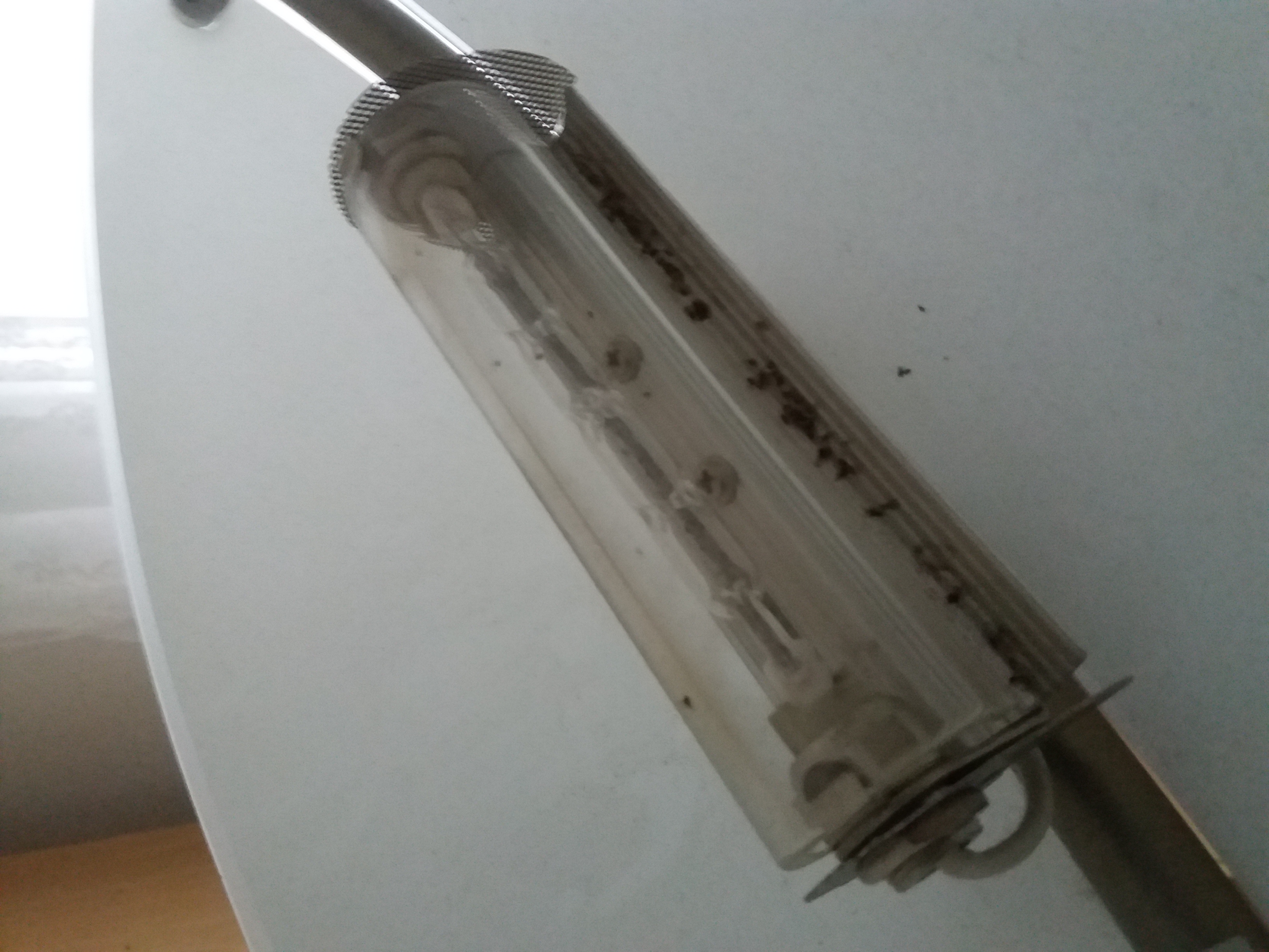

Zdravim. Mám v lampě halogenové žárovky, co hodně žerou. Existují za ně led stmívatelné náhrady?

Za "prvú" - existuje náhrada (vid "host"), za "druhú" neexistuje, jedine "upraviť" päticu a použiť iný typ.
Na R7 patici LED žárovky taky existují. Ale nevím o stmivatelne a obvykle mají podstatně menší světelný tok, protože je to malý a LED tam těžko uchladit, zatímco halogen jede při hrozných teplotách.
Připrav se ale na to, že že žádná stmívatelná LED do patice G9 ti nenabídne takový světelný tok, co 40W halogenka. A ne všechny LED stmívatelné žárovky jsou kompatibilní se všemi stmívacími lampami. Tím spíš, že do maličkého G9 pouzda je problém vecpat kvalitní elektroniku.
Já do stojací lampy zkoušel stmívatelné G9 žárovky od různých levnějších výrobců (EMOS a spol) abych nakonec stejně skončil u nejdražších Phillips/Osram, které jako jediné pěkně stmívají.
S největší pravděpodobností najdeš "LED náhradu" za původní halogenové žárovky. Co si ale představuješ pod LED stmívatelnou náhradou? Dají se stmívat, ale nepíšeš jakým způsobem by jsi ji chtěl stmívat (Potenciometrem? Tlačítkem? Na tlesknutí? Na stálo?). Vždy to bude vyžadovat nějaké další zařízení navíc.. Pokud máš lampu s regulací svitu na halogenovou žárovku, může ale i nemusí fungovat na LED..
