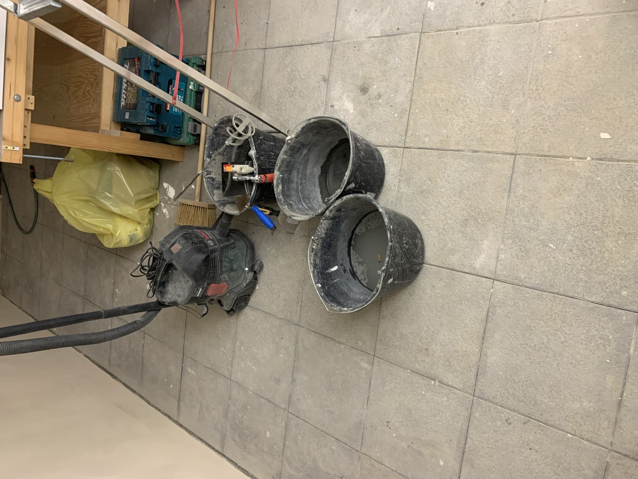

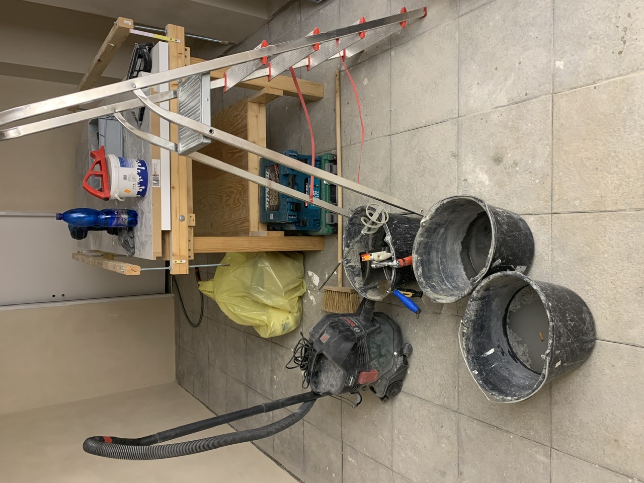

Chtěl bych poprosit o radu. Trošku dávám do pucu technickou místnost kde chci mít menší dílnu a z hlediska praktičnosti resp aby se podlaha dala dobře vysavat a vytirat bych chtěl na betonovou dlažbu pod níž je štěrk dát nějakou základní krytinu, nejspíš osb desky a na ně třeba lino. Dlaždice nejsou 100% všechny v rovině. Šlo by ty osb desky prostě na hulvata přilepit k těm dlaždicim, samozřejmě počítám s tím že to nebude rovné. Je nějaký cenově podobný, lepší způsob co s tim udělat? Fotky v příloze. Díky moc
Kdyby se těm dlaždicím dalo věřit, že se nebudou na štěrku propadat, tak by možná stačila jen podlahová stěrka na vyrovnání a položit PVC. Ale já bych tomu teda moc nevěřil.
No ony jsou už docela dost zatěžovane a nemají kam ujet nebo se propadnout. Podlahovou štěrkou na vyrovnání myslíte nivelacku? Pokud nivelacka tak ona by utekla ve sparach a diletacich u stěn
A co takhle vyházet dlažbu a vylít betonem? Místnost vypadá malá, 10 cm s karisítí by mohlo stačit. Bude to pevnější a levnější.
Pod dlažbou je štěrk 4:8 nevím v jaké vrstvě, ten beton vy se lil na ten štěrk?. Místnost má tak 14m2 to bude betonu a betonu ne?
Odstranit dlažbu, na štěrk dát igelit a na něj vylít beton. Při 14m2 to dělá asi 1,5 kubíku. Doprostřed karisíť.
OSB desky bych udělal jako plouvoucí podlahu, prostě je na to naházel (mají perodrážku) a basta. Případně je místy provrtat a dát hmoždinu. Vrtá se vidiákem skrz desku a beton, nacpe se tenká hmoždina deskou do betonu a přichytí vrutem. Nalepit můžeš také nizkoexpanzní pěnou, pozor, stejně expanduje takže buď desky důkladně zatížit nebo rozepřít o strop zednickými podpěrami. Pěna pak hezky vyrovná nerovnosti a bude to držet jak helvétská víra.
Taky bych to udělal plovoucí.
U té pěny si nejsem moc jistý, může se časem někde krapet uvolnit a pak to nepěkně vrže při každém kroku.
