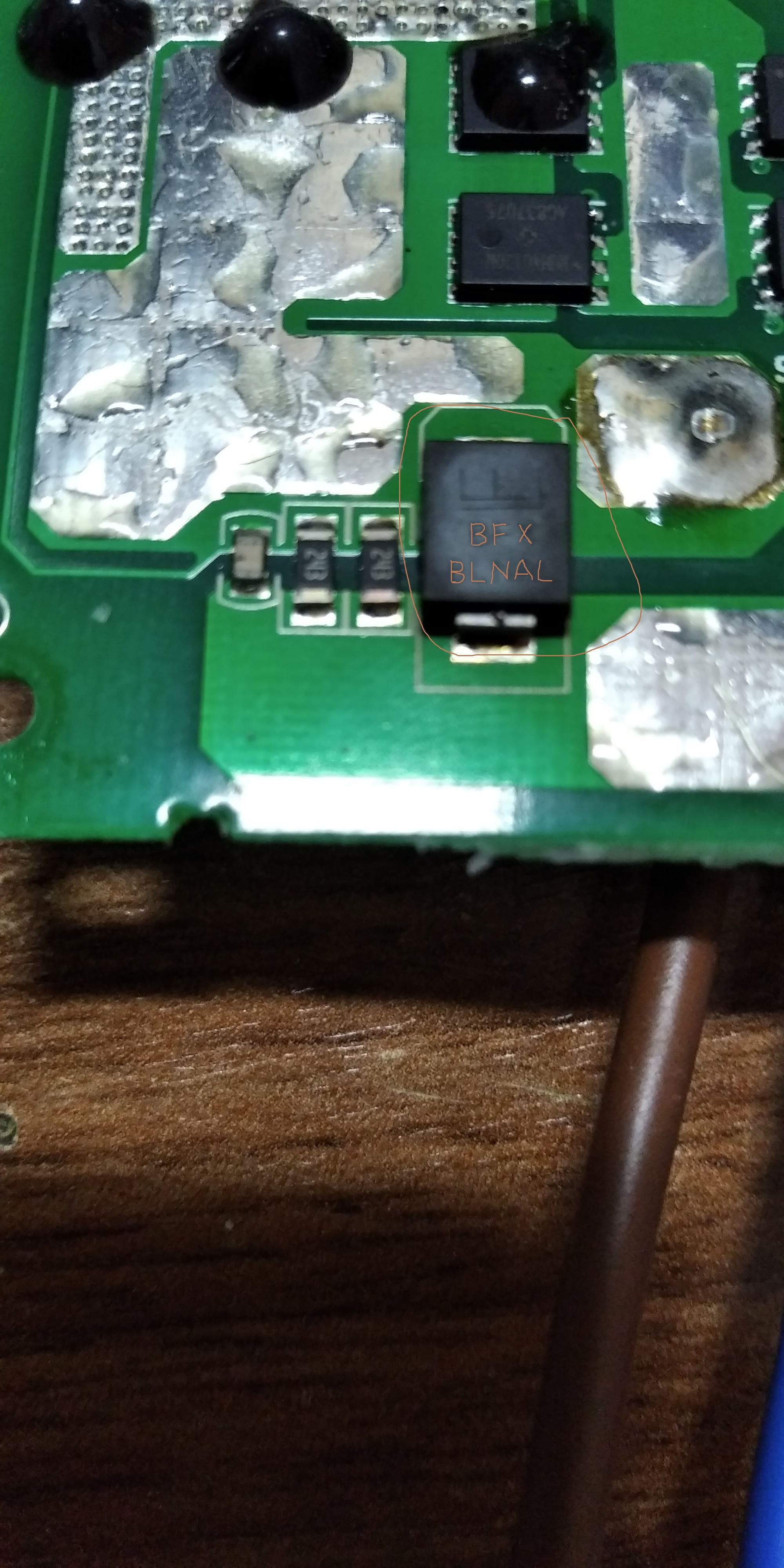

Dobrý den.Dostal se mi dorukou tento solární regulátor.Který bohužel při připojení soláru neindikuje zapojený panel. Po nějakém tom měření jsem zjistil že na jedné součástce proud už neprochází. Něvěděl by náhodou někdo co to je popř čím to nahradit děkuji.
pravděpodobně bidirect (obousměrný) transil SMCJ48CA.
https://m.littelfuse.com/~/media/electronics/datasheets/tvs_diodes/littelfuse_tvs_diode_smcj_datasheet.pdf.pdf
https://www.diodes.com/assets/Datasheets/ds19003.pdf
transil je přepěťová ochrana, za normálních podmínek nevede.
diky
