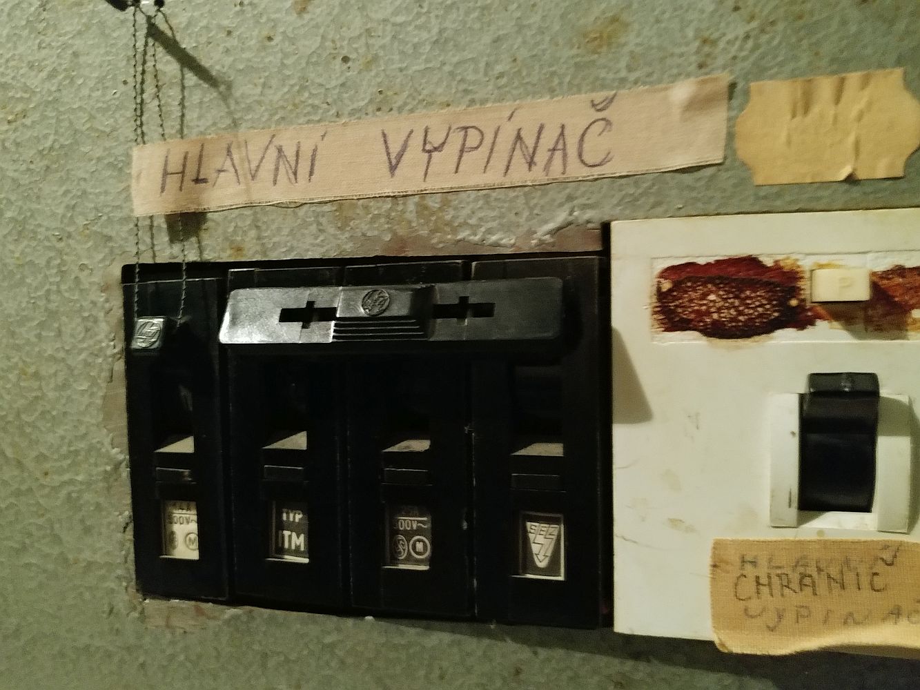

Setkal jsem se se zaplombovaným jednofázovým jističem 14A v domovním rozvaděči.Neví někdo,jaký je důvod zaplombování ? Děkuji.

To neni 14A, ale 1.4A. Pro HDO(tedy to co spina blokovane spotrebice, jako boiler nebo akumulacky). poslední bahno 18.10.2021 15:49 |
