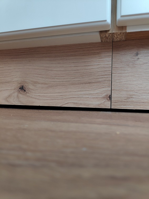

Zdravím, prosím o tipy čím vytmelit nebo utěsnit spáru mezi linem a soklem kuchyňské linky?
Spára má cca 7 mm.

https://www.epicentrumhome.cz/stavebni-materialy/tmely-chemicke-kotvy-a-silikony/
Určitě bych použil silikon.
Mladí mají na spodku soklu nějakou pružnou průhlednou lištu, něco jako je na skleněných dveřích od sprcháče.
Jak se to jmenuje netuším, bylo to na zakázku.
Ale dost důležité je, aby spodky linky z dřevotřísky byly podloženy plastovými nebo nenasákavými ploškami, neb v kuchyni se v oblasti rozlité vody stává lecos.
Soklová těsnicí lišta, třeba tahle: https://www.zbozi.cz/vyrobek/walteco-93000-tesnici-soklova-lista-2000-mm/
Zkusil bych tam nejdřív narvat nějakou průhlednou lacinou hadičku:
https://eshop.unihobby.cz/zahrada-voda-na-zahrade-zahradni-hadice-a-voziky-hadice-5-32-pvc/157825p/
teda jestli by to nevypadalo blbě.
