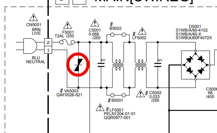

Za varistorem jsou ještě dva odrušovací kondenzátory, ty taky mají schopnost odejít (nevím jak u tak starého zařízení, tehdy možná ještě o něco spolehlivější, ale dnes neni spoleh ani na ten svitek). Ale pak už to může být skoro cokoliv.
Souhlas, ale na ten varistor stačí štípačky, na ostatní už je potřeba nějaké to vybavení. Ostatně, už jeden z Murphyho zákonů praví "Bezpečnostní okruh zničí všechny ostatní okruhy"

Tak díky uvedenému manuálu si dovoluji tipnout, že pojistku odpálil varistor co je hned za ní. Takže bych varistor uštípnul a pojistku vyměnil.
