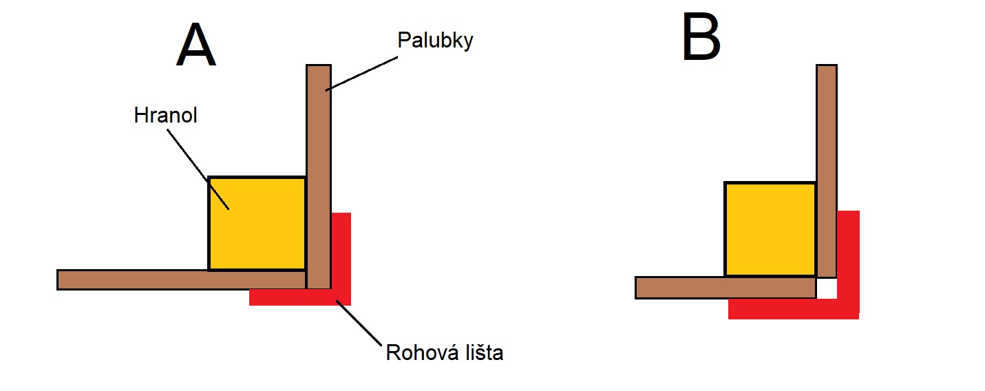

prosím jak mám ukončit palubky v rohu? A nebo B?
Jedná se o zahradní domek. Děkuji
| Hlasuju pro A. nový host 02.09.2021 08:54 | host | |
| Je to na Tobě Dilatace_(stavebnictv%C3%AD) nový Lukas1982 02.09.2021 09:43 | Lukas1982 | |
| Je to jedno, ale áčko vypadá lépe. nový Paron 02.09.2021 19:01 | Paron | |
| "Ačko" se ti bude daleko lépe dělat. nový nerady 02.09.2021 19:40 | nerady | |
| Hlasuju pro A, v B by se mohla srážet vlhkost. nový Rce 02.09.2021 23:15 | Rce | |
| V případě "B" tam ještě bude lozit různá havěť. nový Robisek2222 03.09.2021 11:29 | Robisek2222 | |
| já myslím:-) že C je správně. Co 45°? nový Vla 03.09.2021 17:31 | Vla | |
| Je to pracnější a nic extra to nepřinese. Roh bude překrytý lištou. nový host 04.09.2021 13:12 | host | |
| Já dělám A , zatím nikdy nebyla stížnost poslední pařez 04.09.2021 16:39 | pařez |
Hlasuju pro A.
já myslím že C je správně. Co 45°?
