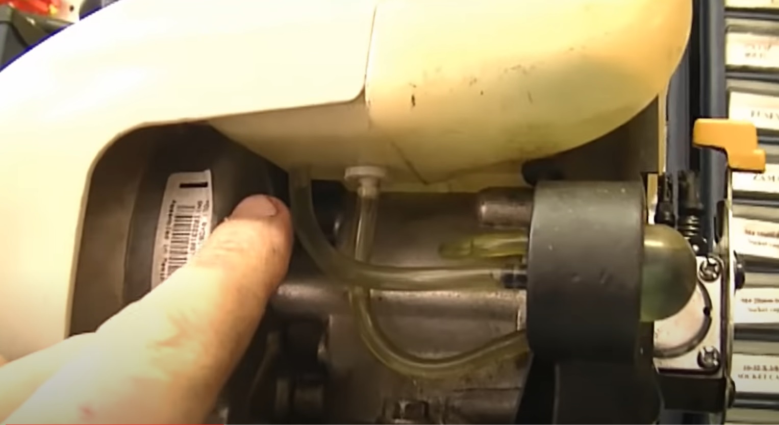

jedna palivová hadička vedoucí do nádrže křovinořezu přestala těsnit. A divím se, že jí to trvalo deset let, protože je opravdu jen zastrčená do dírky v plastu, kouká asi 10mm dovnitř a to je vše.
Je to v místě, kde ukazuje prst na obrázku z videa na youtube. :)
Původně tam ta hadička šla velmi ztuha dovnitř, teď ji tam v pohodě dám/vyndám dvěma prsty a teče to kolem ní docela dost - z hadičky odkapává kapka za sekundu... než jsem si toho všimnul byl motor celý od oleje...
Nějaký nápad, jak tu hadičku zatěsnit? Nějaký palivuodolný tmel, který aspoň trochu přilne k té plastové nádržce?
