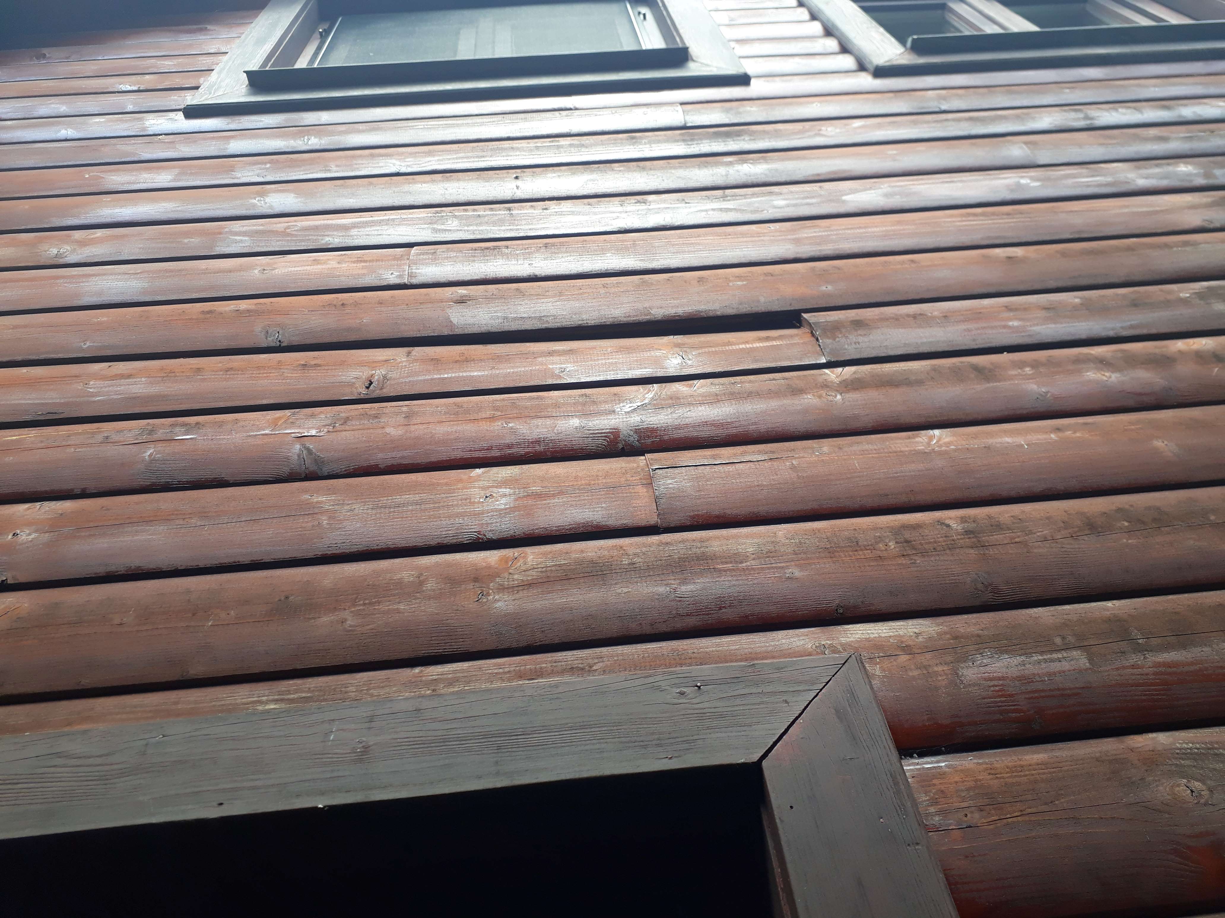

Dobrý den, u rodičů na chatě jsem objevil dovnitř vychýlenou vnější palubku - jak opravit, poradíte?
Díky

| Jak je to vubec přibité ? Nevidím žádný hřebík :-( jenda d 26.08.2021 09:50 |

| Mně to spíš přijde jako vyštípnuté než dovnitř vychýlené (jako že tam kus dřeva chybí)... JoDiK 26.08.2021 11:45 |

| To vypadá jako když prkno pracuje a ohýbá se dovnitř a to od toho suku vlevo.
Na tom spoji není asi… čumil old 26.08.2021 19:09 |

| Vyštípnuté to není, palubka je celá (na fotce mate ten stín).
Žádné hřebíky vidět nikde nejsou, neví… MilanM 26.08.2021 20:35 |

| Dobrý den,stín nemate.Palubky budou připevňovány od zdola nahoru,jinak by zatékalo do drážky a hnily… Lubomír 26.08.2021 20:55 |

| To zní rozumně, zkusím to, díky. poslední MilanM 26.08.2021 22:45 |

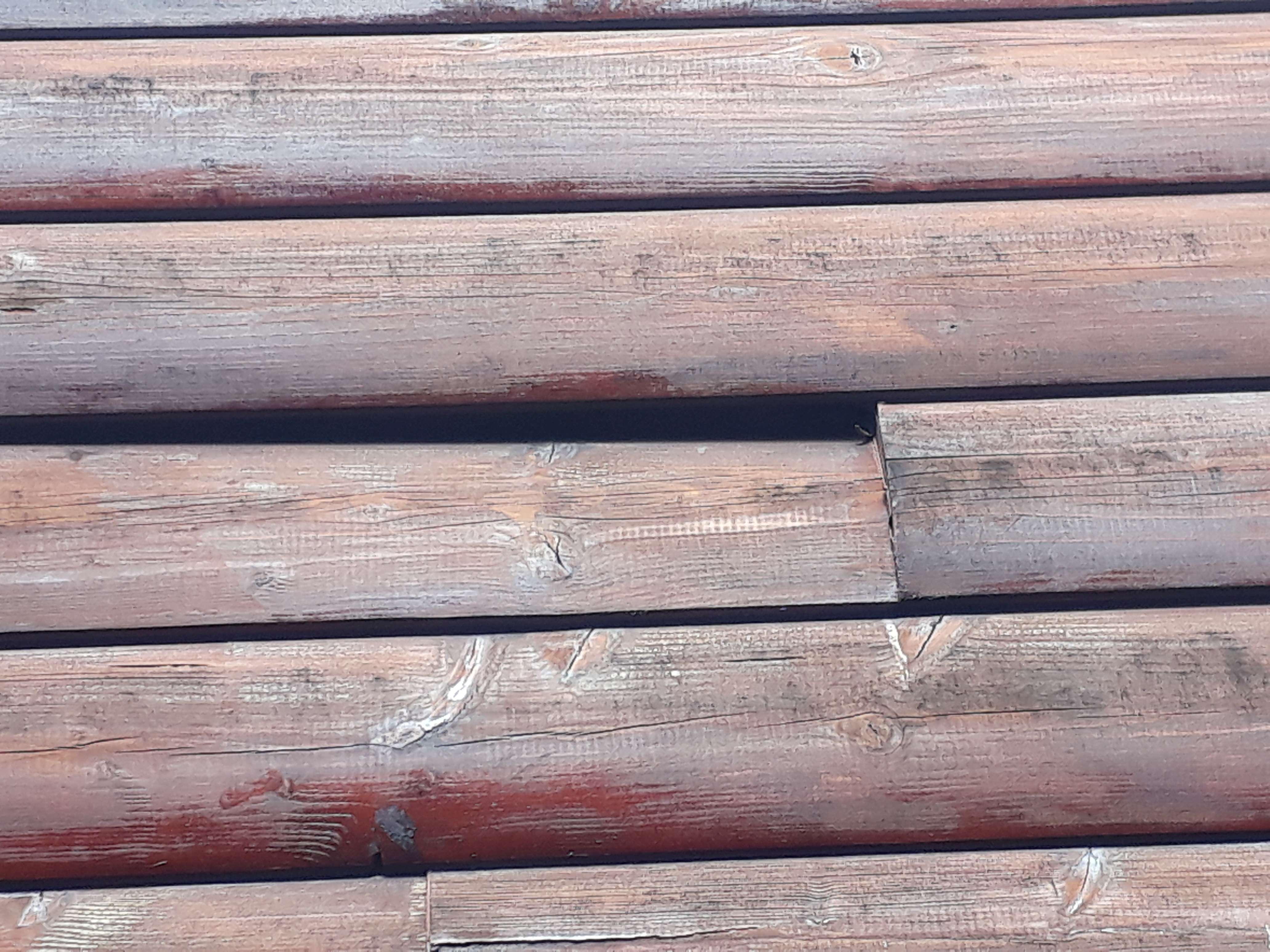

Na tom spoji není asi podpůrný rošt.
Podložit napříč hranolek a vytáhnout vrutem jako stahovákem prkno do roviny a nebo i víc a podívat se co je pod tím.
Na roštové lati to odříznout, vložit pomocné kousky do roštu, nebo chytit zespodu k oné palubce vpravo a vsadit tam nový kus palubky. Určitě někde jsou zbytky.
Žádné hřebíky vidět nikde nejsou, nevím, jak jsou tam ty palubky přichycené.
Dobrý den,stín nemate.Palubky budou připevňovány od zdola nahoru,jinak by zatékalo do drážky a hnily by.Takže je na té palubce odštíplá část,která zapadá do té nad ní,nebo na té nad ní je uštípnuta vnitřní část drážky kam ta pod ní zapadá.Toto se snadno opravit nedá je to složené do sebe.
Osobně bych do té utopené našrouboval vrut a za jeho hlavu bych jí vytáhl do roviny s ostatními.Potom do ní vyvrtat osmičku,nebo desítku otvor a zaklepnout na lepidlo herkules týbl,který ji opře o podklad a bude držet v licu.Nebo kus prkýnka s předvrtaným otvorem,do něj vrut,tím ji vytáhnete a zajistíte do licu s ostatními a opět,třeba více týblů na opření o podklad.Jistící šroub s pomocným prkýnkem po zaschnutí lepidla sejmete.Týbl po zaschnutí odříznete a zabrousíte do ztracena a přetřete,nic nebude znát.
