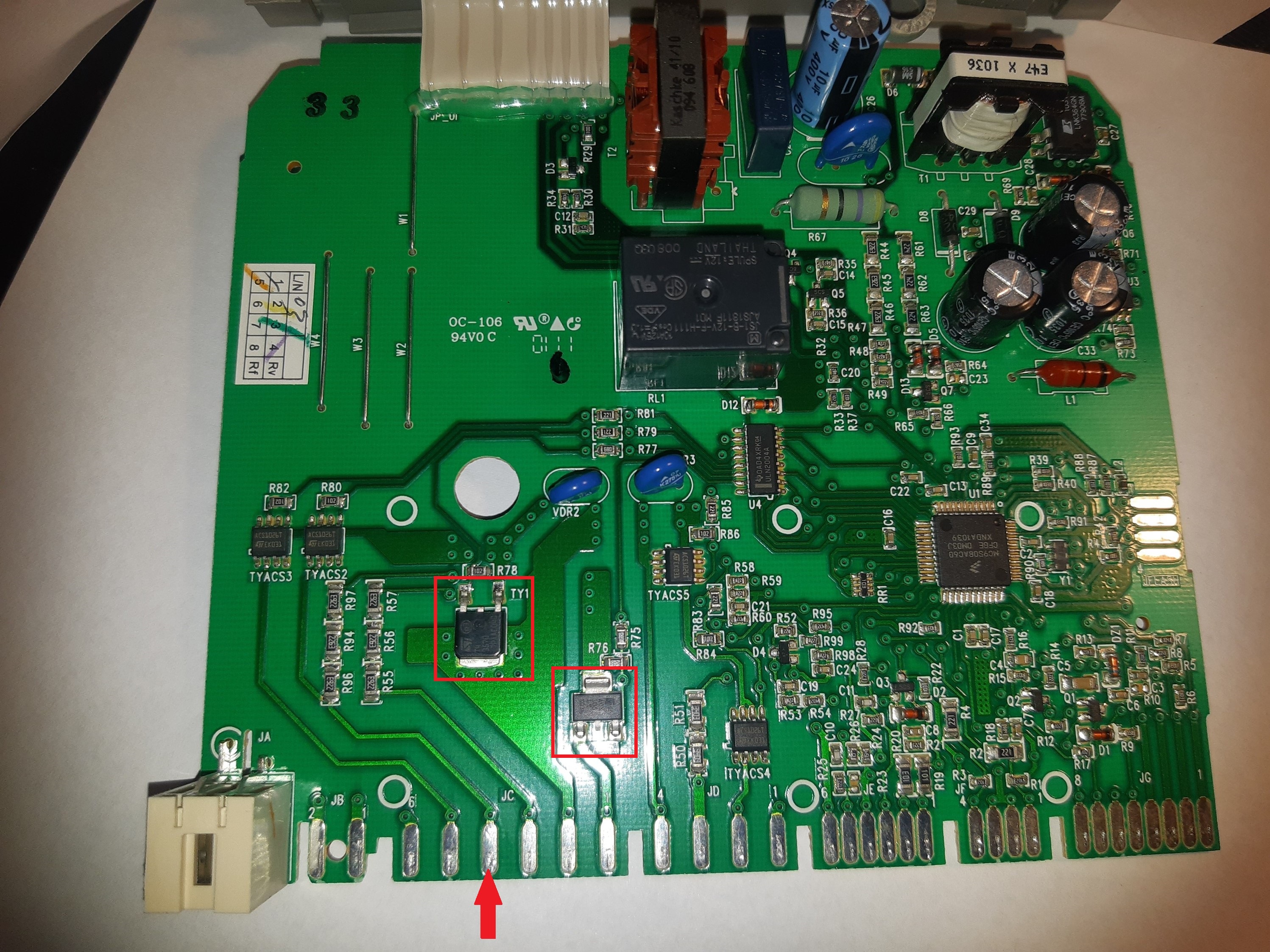

prosím, nesetkal se někdo se závadou na napouštění myčky, kdy při heldání závady se přišlo na to, že k napouštěcímu ventilu, který je integrovaný v hadici, jde jen 90V a to k jeho otevření nestačí..
Po drátech jsem dolezl až k řídící jednotce ve dveřích a konkrétnímu pinu, kde bylo také naměřeno jen cca 90V. Horší je to v tom, že někdy stačí jen rozebrat a najedenou je opět 230V.
Na studeňák to zatím nevypadá, nebo jsem zatím nenašel, neměl by někto prosím tip na to, co to může být, než tomu domluvím kladivem?
Asi bych nějaké součástky i dokázal vyměnit, mikropájku a odsávačku mám, jen vědět, co změřit, případně vyměnit..

Zdravím, myslím že to studeňour bude. Přeletujte triaky. Při té příležitosti zkontrolujte i konektor…

Děkuji za reakci, zkusím tedy přeletovat nožičky těch 2 červených hajzlíků..

Přeletujte také nožičky součástek značených TYACS. To jsou spín. prvky pro ovládání periférií (zásob… poslední
