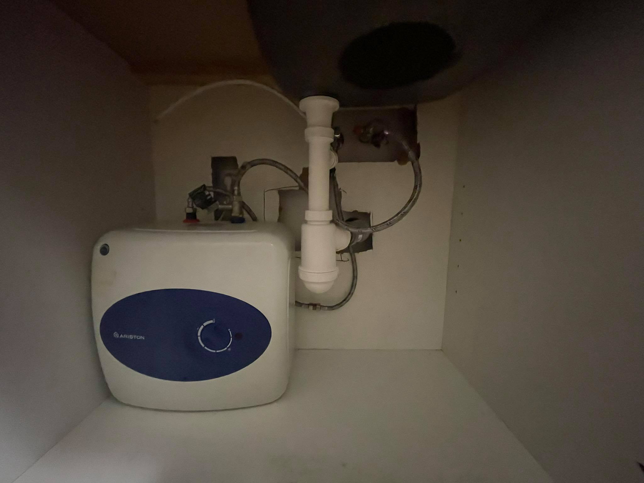

Dobrý den, chtěla bych se poradit, zda jde zapojit pračka do tohoto umyvadla v kuchyni.

| Odpad: Pokud je to zaslepené hrdlo otočené od nás dost vysoko, tak ano. Minimální výšku uvádí u každ… kejki 24.08.2021 21:06 |

Odpad: Pokud je to zaslepené hrdlo otočené od nás dost vysoko, tak ano. Minimální výšku uvádí u každé pračky výrobce.
Voda: Ano.
Zásuvka: Velmi pitomé už pro ohřívač, natož pro pračku.
Dost zle vidiet jednotlive komponenty.
Povedal by som asi takto>
elektrika> Ak je tam volna zasuvka, tak pravdepodobne ano - pozor na pravouhlu koncovku v dvojzasuvke
odpad> ak dobre vidim, jeden odpad uz je na sifone pouzity (susicka??) ta biela hadica, takze mozno vymenit diel ktory ma dve bocne pripojky namiesto jednej
voda> niekam treba napojit vodu, minimalne studenu, nevidim ci je tam volne srobenie, pozor na velkost zavitu, ak nie, pridat ventil
