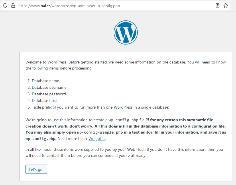

Jsem se taky podíval, páč mě zajímalo, jak se opravuje klouzačka, a takhle asi ne?
![[93415-okl-png]](https://kutilska.poradna.net/files/93415-okl-png)
Máš to nějaký rozbitý, čéče!
Mně web dopoledne fungoval na PC a funguje i teď z mobilu...
Chybu hledej na vašem přijímači.
