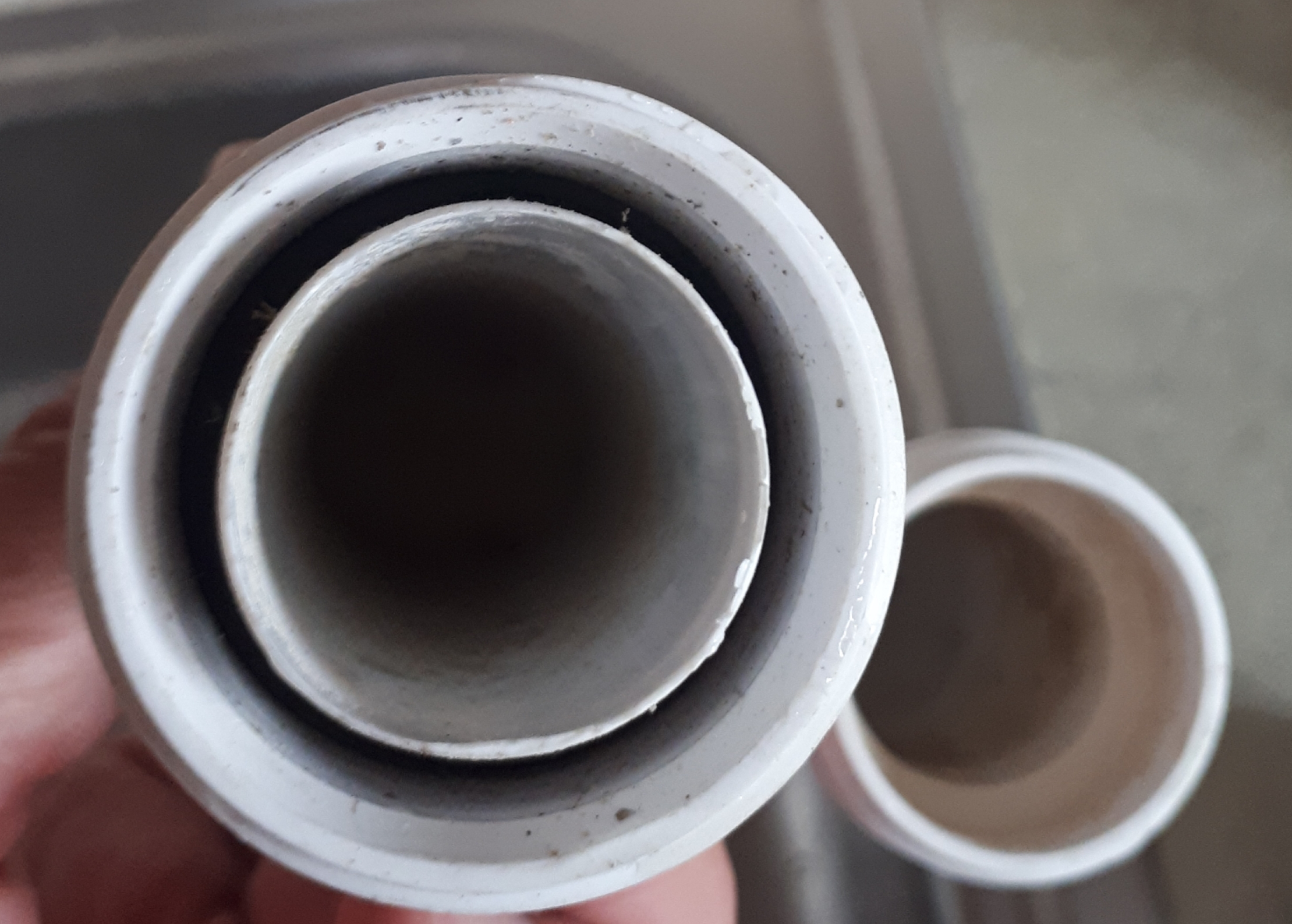

Skutečně 39? Není to spíš 38?
Nebyla by fotka, ať je úplně jasné co má kam přijít?
Přeměřil jsem to a je to skutečně 38. Byl tam naběh.

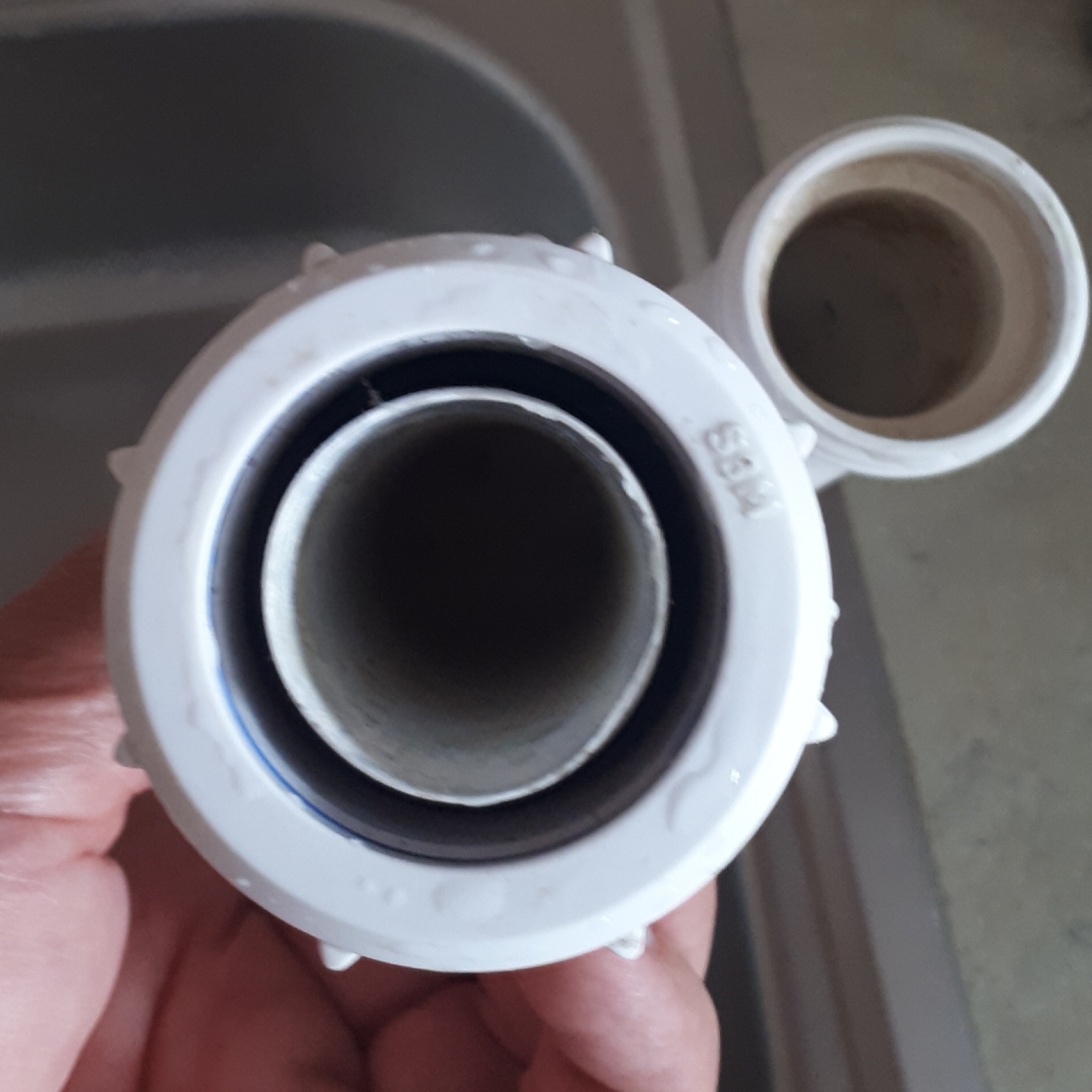

Foto viz dole
Každá odpadní trubka má na jedné straně těsnící kroužek, tak bejt tebou zkusím to nasadit zda to bude fungovat.
https://www.pipelife.cz/Budovy/Odpady/HT_bezny_odpadni_system.html
Sifon ma přesně dražku na trubku 38mm tak 40 tam nestrčím a gumova těsněni nejde použít
Hmm tak to bude problém, tím pádem hledej 39 mm trubku. Protože odpadní roury jsou normalizované viz muj odkaz.
A nebo vyměn celý sifon, za naše sifony, ty mají normalizované rozměry.
Bojim se že sifon bude taky atypicky. Tak radši řešit redukci než jinby pruměr v umyvadle.
Naše sifony mají ruzné rozměry takže bejt tebou vyměním celý sifon za naš a máš po problému. Stačí změřit díru v umyvadle (dřezu) a podle toho vybírat.
