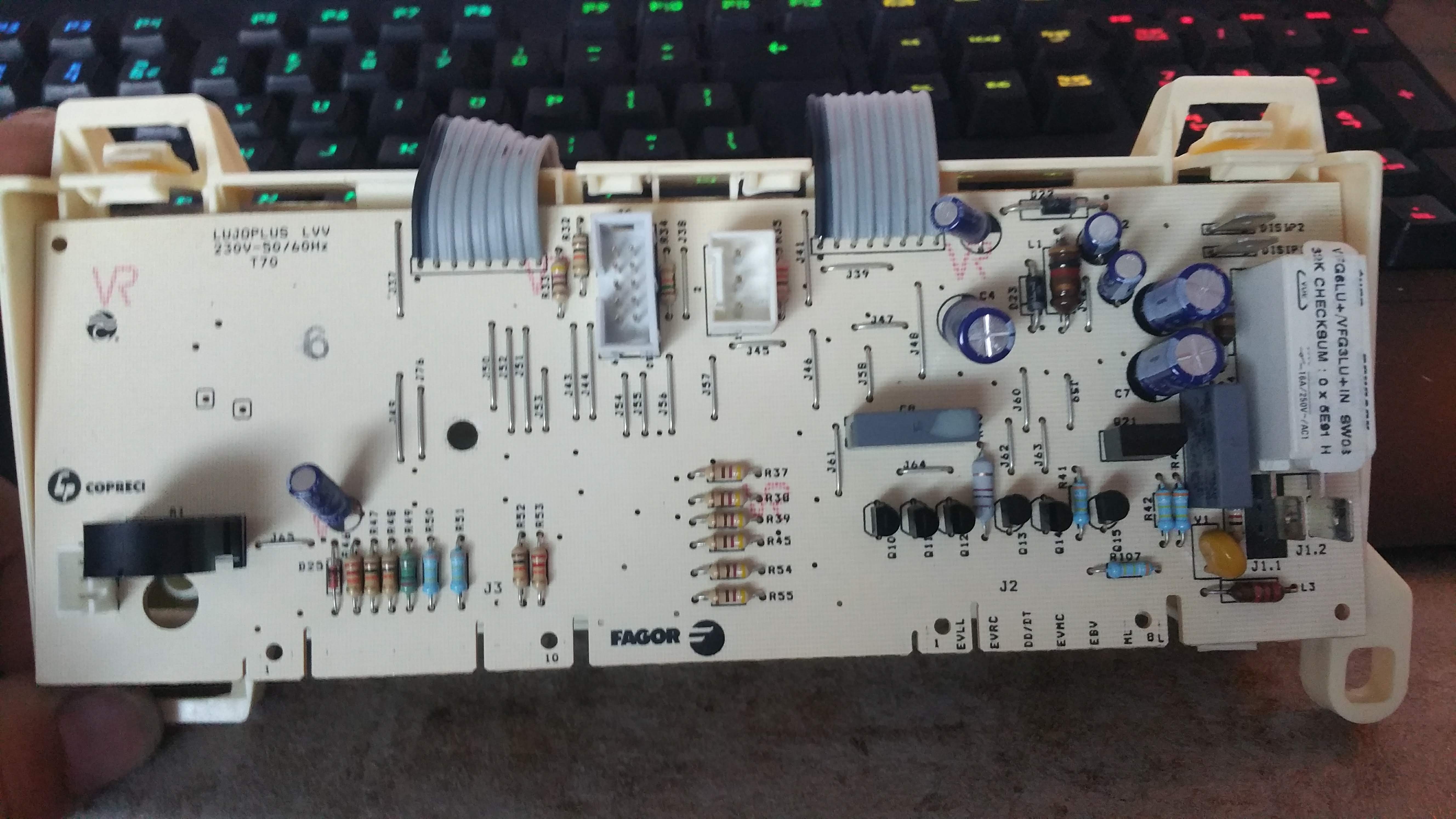

Zdravim mame micku fagor lf-019 ix chci se vas prosim zeptat kde najdu to RELE ktere spina to topidlo prej to muze bit jeden z problemu dekuji.
| Jako relé vypadá ta krabička úplně napravo. Strhni z ní tu nálepku a uvidíš víc. nový Kyncl 29.07.2021 17:34 |

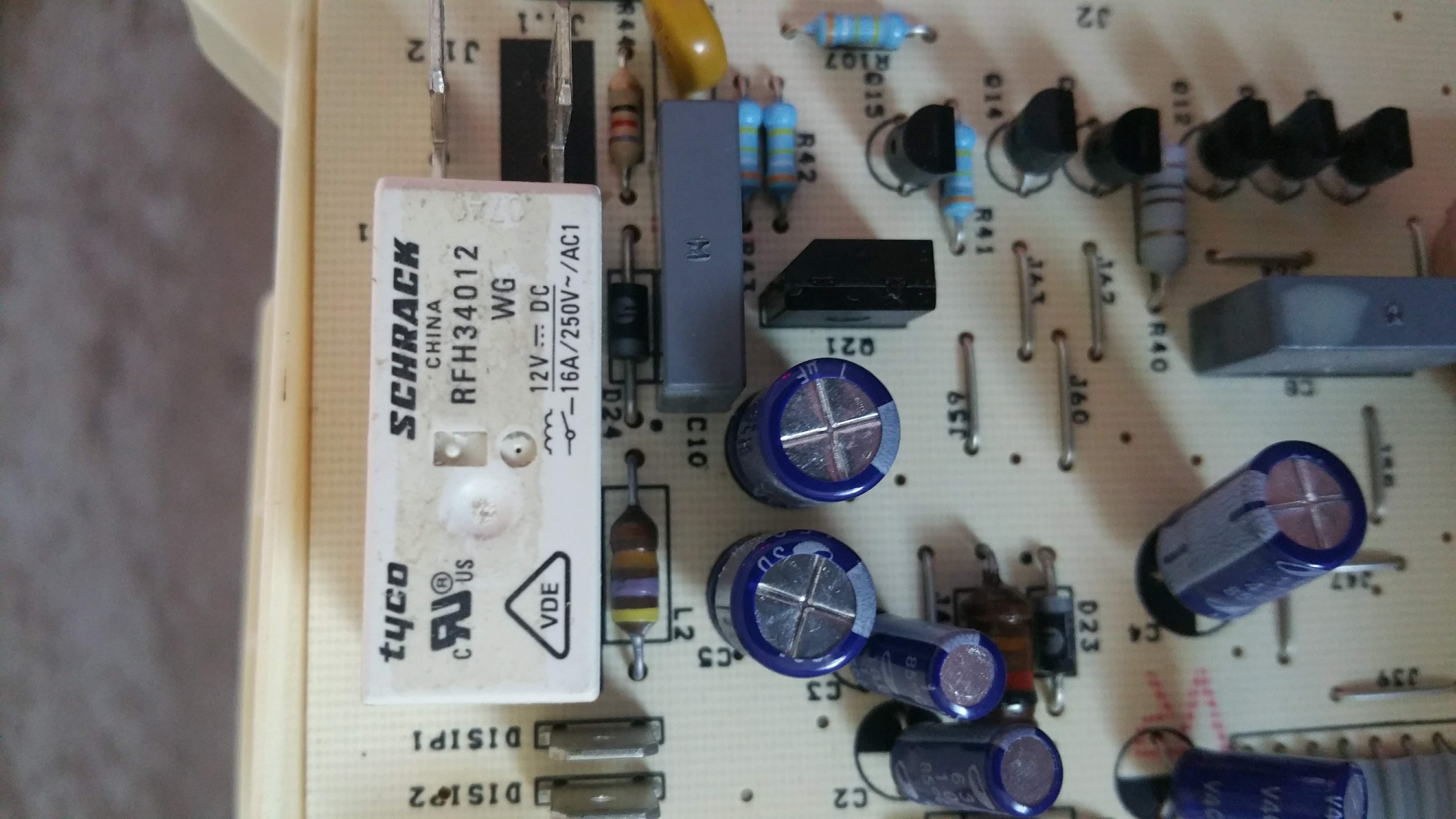

| To asi bude ono uz to na netu neco naslo MNOHOKRAT DEKUJI poslední djzdenek 29.07.2021 17:42 |
