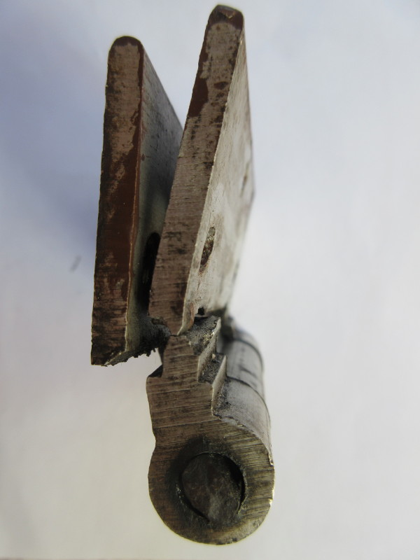

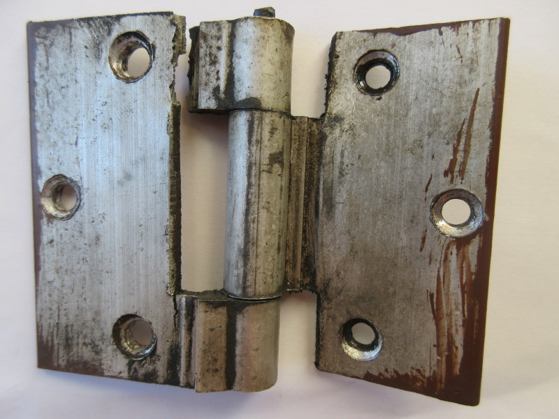

Ahoj lidi, prasknul mně pant na skládacích garážových vratech. Je docela velký, 80x100 mm. Nemůžu nikde podobný sehnat. Délka 80 by mohla být i menší, těch 100 by šlo zmenšit max o 15mm. Nevíte někdo, kde by se podobný dal sehnat? Abych nemusel měnit celá vrata... Děkuji předem za podnětné odpovědi. S

To vypadá na hliník, nebo nějaký kompozit. poslední

Už jsem to objevil. Tady je fotka toho pantu. Dík.

Nemohlo by to nahradit toto? Jinak by to asi svařil každý zámečník.

V Horním Bachu nebo OBI jich mají hojnost. A šlo by to svařit.

Zajděte do nejbližšího zámečnictví, to svaří i schopnější kutil.

Hliníkový pant se sváří špatně, chce to odborníka s vybavením a praxí. Podle vzoru dát udělat potřeb…
Stefran 13.07.2021 11:59
Stefran
Podle vzoru dát udělat potřebný počet železných pantů u zámečníka, případně dát udělat jen tu nemocnou polovinu.
Kolík v pantu zreznul a proto praskl pant.
