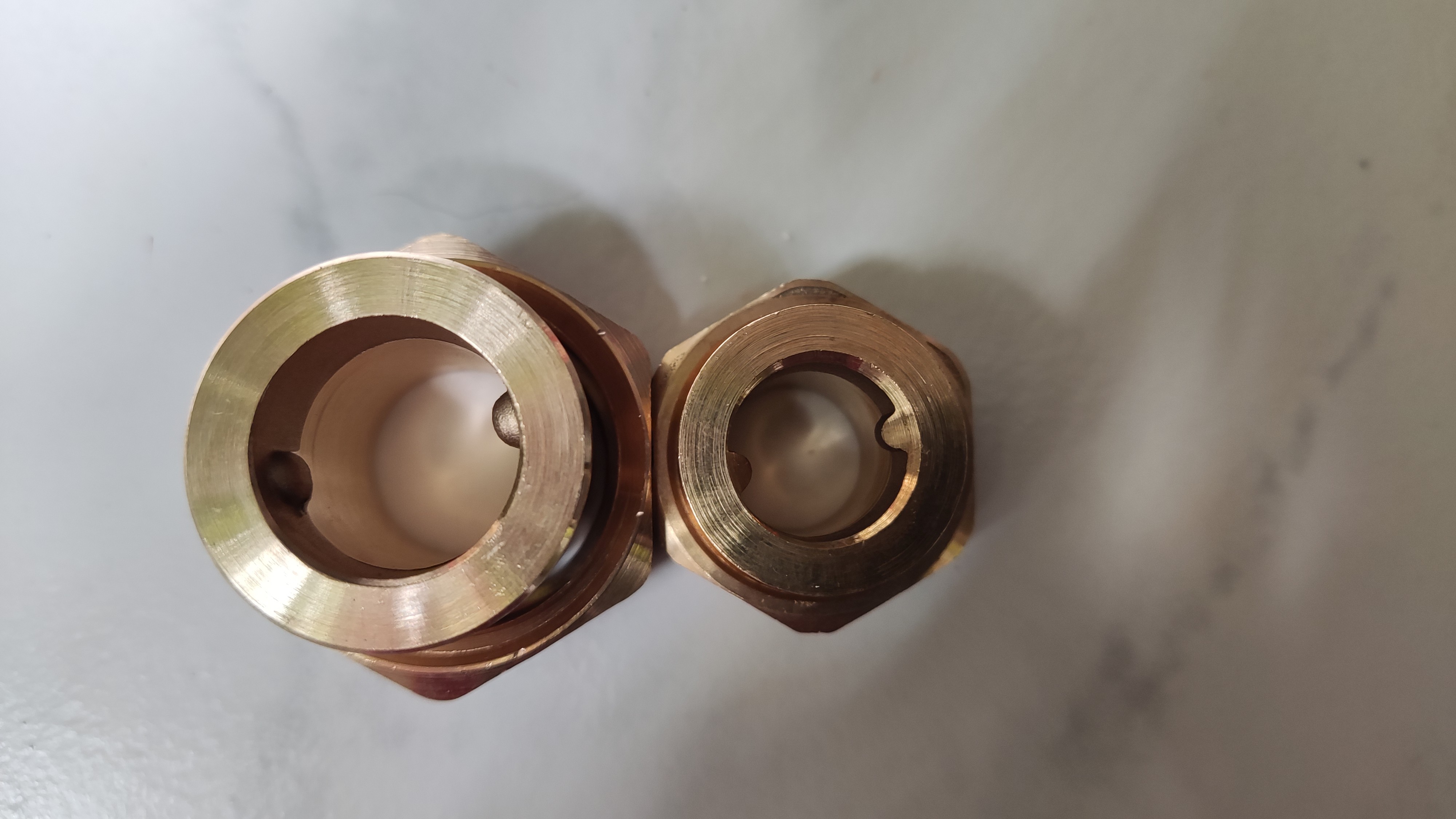

čím se dá nejlépe a pohodlně utáhnou šroubení s převlečnou maticí zevnitř, jak jsou ty výstupky, je na to nějaký nářadí, našel jsem jenom tohle: https://www.nako.cz/7756-neo-tools-klic-na-sroubeni-s-racnou-02-060.html jestli to bude fungovat u toho viz foto, mám vlevo 3/4" šroubení a vpravo 1/2" šroubení.

Dobrý den,vemte kus plocháče,který do toho šroubení vleze,opře se o ty nálitky a můžete utahovat,neb…

V obchodě s instal. potřebami koupíte klíč právě na ty výstupky, kdybyste to chtěl mít origo

Mám dojem, že instalatéři tam narvali plochou část rukojeti hasáku a točili.

Přesně tak jsem to dělal já, jde to báječně. Jinak v instalatérských potřebách prodávají na to klíč.

Jj, ty znám. Nemají nic než hasák a tím pak rvou úplně všechno, železo, pozink, nerez, chromované ma… poslední

Několikrát jsem také musel tuto matici utáhnout. Použil jsem obyčejné sikovky. Strčil jednu čelist d…
čechy 22.06.2021 21:16
čechy
Několikrát jsem také musel tuto matici utáhnout. Použil jsem obyčejné sikovky. Strčil jednu čelist do otvoru, zašprajcoval a v pohodě utáhnul. Asi mě budou topenáři kamenovat, ale jde to v pohodě i bez nějakého přípravku.
