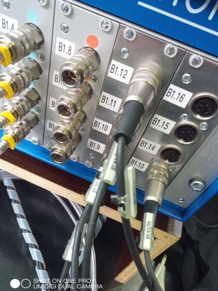

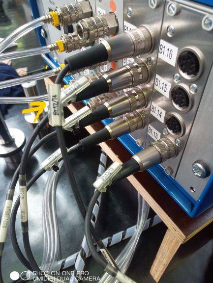

Popisovací štítky na kabely - rozlišení konektorů
Sháním popisovací štítky na kabely - nejlépe voděodolné nebo proti málo ostřikující vodě.
Učel použítí štítku: K vzduchovému měřidlu ve strojírenství - k rozlišení konektorů (viz. foto)
Existují takové štítky?
Děkuji za odpověd, nebo za odkaz.
Vodeodolne jsou normalni stitky ze stitkovace. Ty jsou taky nejspis na fotce. Akorat je to z nejakeho drazsiho na sirokou pasku. Ja mam obycejny vytisteny stitek nalepeny nekolik let venku na schrance a porad mu nic neni.
Goodle mi na dotaz "rozlišovací štítky na kabely" vyplivl milion různých provedení včetně těch na fotkách (ty ovšem patří k těm dražším). Velký sortiment má např. Partex (prodejce u nás SOS electonics). www.soselectronic.cz
Kdysi mne napadlo, jak rychle označit kabely pokud jich není moc, já je odněkud odpojuji a budu je zase chtít připojit, třeba při zásahu u zákazníka. Stačí k tomu voděodolný fix, když jsou ty kabely tmavé tak zlatý nebo stříbrný, aby to bylo vidět.
Yardo,zdravím,také to tak řeším,lihovkou dělám po obvodu kabelu kroužky a pohoda,mám to i u měřáků na integrované součástky,jinak bych to pletl.
Co asi znamená sousloví "měřák na integrované součástky"?
Byl by nějaký příklad, s ohledem na nutnost značení jejich kabelů?
Nic složitého,krom patice mám vyvedeny kabílky se skřipci.
https://www.google.com/search?source=univ&tbm=isch&q=esr+tester&sa=X&ved=2ahUKEwjgsuXHsZ_xAhVB-aQKHcHRAv0QjJkEegQIFxAC&biw=1280&bih=656
Štítky jsou plastové, takže voděodolné. Když popisek napíšeš lihovým fixem, voda by mu neměla ublížit.
https://www.elfetex.cz/10-042-440-napro-stitek-oznaceni-kabelu-40x16mm-za
k sehnání určitě jsou, ale asi i různá velikost, tiskli jsme popisky v Excelu s přesně nastaveným rozměrem buňky
