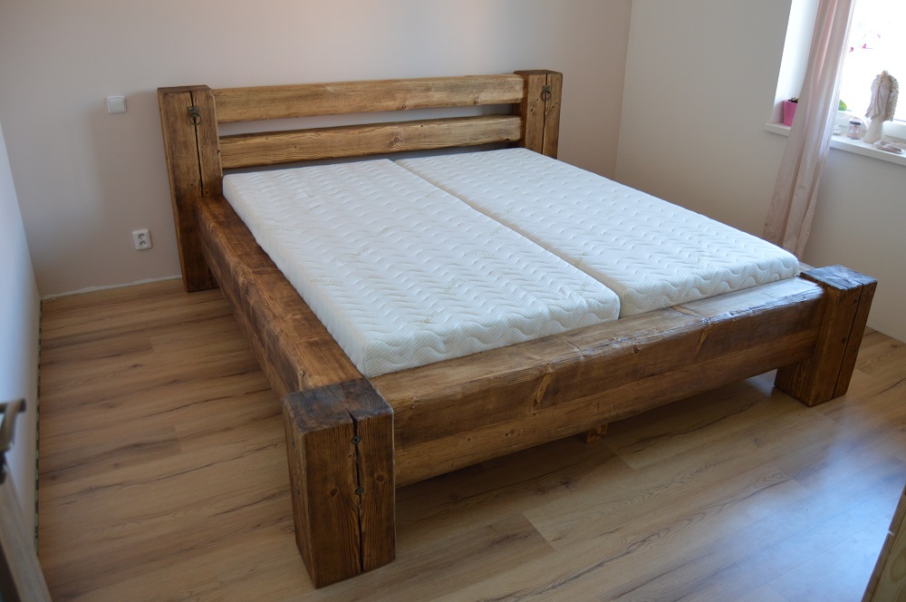

že bych dal lepidlo Ono to bude nerozebiratelné?…
čumil old 12.06.2021 20:49
čumil old
Ano, nerozebíratelné..
Kloubík 12.06.2021 21:09
Kloubík
Už teraz vidím dotaz na tejto poradni, čo sa tu objaví o pár týždňov: Ako dostanem 180kg nerozoberat…
ok 13.06.2021 12:30
ok
No bude zaležat na vašej vahe a intenzite skotačeni.
jimbim 12.06.2021 22:02
jimbim
Zkuste skotačit uprostřed.A když to nevydrží, tak to podložíte knihama a jede se na novo :)
Přezdívka. 13.06.2021 09:46
Přezdívka.
Mi to prdlo i bez skotačení. Mám podložené cihlama.
Rce 13.06.2021 21:56
Také je možnost podložit střed postele paletou.:-) Pokud zde není plánek konstrukce tak lze těžce po…
nerady 13.06.2021 20:39
Kováním. https://www.google.com/search?q=postelové+kování
Kurt 14.06.2021 08:47
Ocelový šroub bude namáhán a časem se zlomí (i když jich bude více). Buďto čepovat nebo aspoň to kov… poslední
