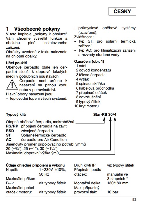

| tuším že je to průměr potrubí/výtlačná výška. nový jirka44 05.06.2021 18:43 |
jirka44 | |
| Těch 25mm beru průměr vstupu a výstupu, taktéž 6m vytlačnou výšku ale těch 70 ??? nový flodur 05.06.2021 18:54 |

| 70l min. prietok, podľa priemeru potrubia in/out.
U obehových čerpadiel k vykurovaniu chalupy, príp… nový Nuda 05.06.2021 19:32 |

| Návod ke stažení plus typový klíč: odkaz
P.S. Poslední dobou mám dojem, že se objevuje stále více "… nový Stefran 06.06.2021 07:56 |
Stefran |
P.S. Poslední dobou mám dojem, že se objevuje stále více "odborníků" co danému problému ho... hodně málo rozumí.
