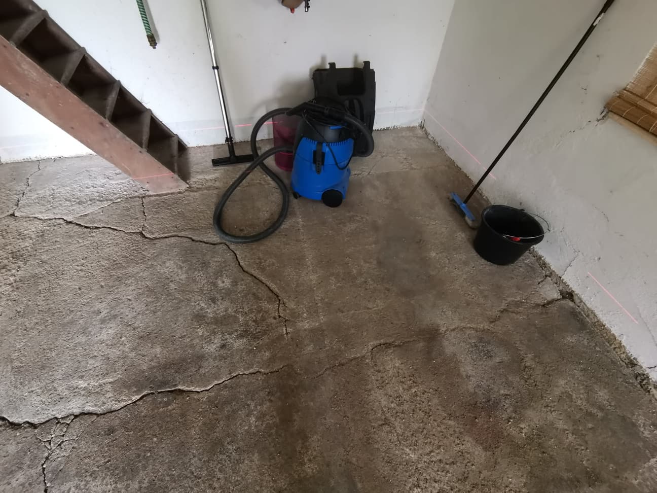

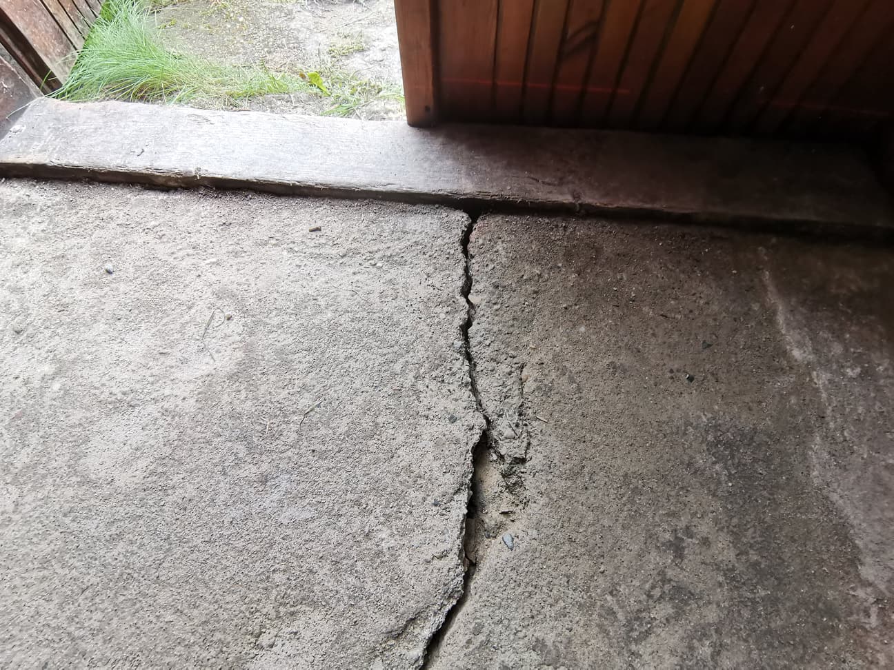

Praskliny pod novým betonem. Spravit ?
6 let po vyztužení konstrukce se už nehýbe.. Bude se vyrovnávat 7cm propad. od rohu dveří do rohu protějšího
Příjde na to beton s kari sítem a dilatačka po stranách.
Na to samonivelační stěrka pro finální podlahu.
Otázka je. Je třeba vyspravit ty praskliny nebo to je zbytečnost a stačí když to zpenetruji hloubkově a dám na to beton ?
Děkuji
Podklad sadá, bude sadať, máš to márne..
Každá stavba sa časom v podloží pohne, reliéf krajiny sa posúva, podzemné, povrchové, spodné vody, podložie, zemská kôra pracuje. Aj pri drobnej stavbe.
Zabetónované kari rohože vec napravia.
Lenže armatúra musí byť na základe povrchového, či spodného pnutia tlakov dvojmo armovaná, musia byť v betóne uložené dve rohože nad sebou.
Dvojita vrstva kari sítě by byla fajn ovšem o kolik by se musela zvednout podlaha. Chci to vyrovnat a udělat hladkou podlahu.
už tak se bude muset zvedat kvůli stěrce.
Předpokládám že původní majitel nedal ani tu kari síť.
Nula je u prahu. 7 cm propad na druhé straně. Jen samonivelačka s jednou vrstvou to zvednou skoro o cca 2 cm
I když majitel řekl že se stavba nehýbe tak stále podél stavby prší a může to časem způsobit posuv základové zeminy i s konstrukcí. Propad.
Jedine vysekať podlahu po izoláciu. Lepenie vrabčacieho hniezda "ala lastovičky" sa neoplatí.
Existujú mikrovlákna, vrstvené rohože ako podklad pod samonivelačnú, liatu vrstvu, lenže je to otázka "Potemkinovej dediny", na rýchly predaj nehnuteľnosti, zbaviť sa a zdrhnúť.
Jsi si jistý, že už se to nehýbe. Jestli to není akutní, tak přesádruj pár velkých prasklin a taky napojení na stěnu. Za pár týdnů uvidíš. Ale stejně bych to vykopal jako celek a udělal pevnou desku s armováním.
právě že praskliny zvenčí byli zalepené a nejsou na nich žádné praskliny.
Stejně bych to vykopal a udělal novou podlahu jako celek. Ta samonivelačka nenahradí pevný soudržný podklad.
Jediné kvalitní řešení, vybourat a udělat nový beton. Pokud je spodek nestabilní, tak do nového betonu použít armaturu.
Osobně bych vzal kango, rozmlátil a odtěžil na pevný podklad a znovu vybetonoval. Rozmlácený materiál lze použít s výhodou jako plnidlo do betonu (místo štěrku). Samozřejmostí jsou kari sítě.
