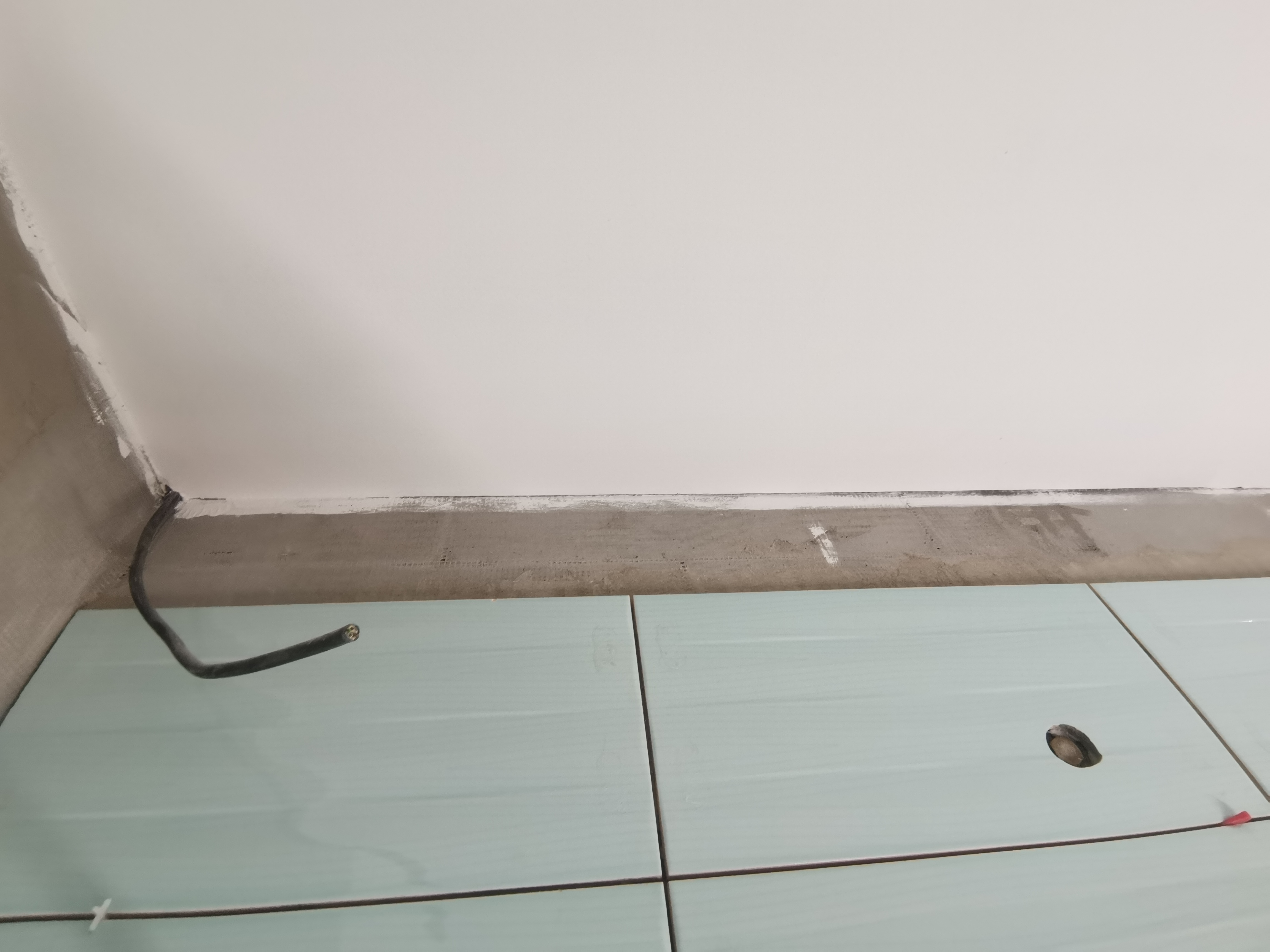

Nemáte návrh na led lištu?
Mela by vést podél stěny asi 180cm.
Nejake nápady odkazy? Obklad by šel doriznout k té liště. Nebo nějakou hezkou která klidně může vyčuhovat.
Díky :)
Díky :)

| Jako obklad až ke stropu a na to nalepit rohovku ? Jestli aby svítila ledka na strop na sadroš a do… CreativanDevil 04.06.2021 19:03 |

| Hlavne bys mel rict, co od toho vlastne chces. Jestli chces intimni osvetleni tak dej profil na zem… nový re4zon 04.06.2021 19:39 |

| Bohužel elektřina už se k zemi nedá vyvést. (teda zadarmo bez sekání do obkladů a stěny) Přišel jsem… nový CreativanDevil 04.06.2021 19:51 |

| V tom pripade bych dal na strop kousek od steny prouzek sadrose, jako se dava na zakryti garnyze. Sh… poslední re4zon 05.06.2021 00:04 |

Stačí se podívat do skoro libovolného elektra. Prodávají se po metru nebo dvou, takže koupit dvoumetrový a o 20 cm zkrátit.
Dejme tomu do GM https://www.gme.cz/hlinikove-profily-pro-led-pasky
Pak je ještě otázka co dovnitř. Mám pocit, že jak je míň jak 120 ledek na metr je to dost puntíkaté (dělá se 30, 60, 120, 240) u těch 120 je mezi puntíky míň jak centimetr, tak to neni tak výrazné. Barva světla je většinou lepší teplá (2500 K). Neutrální (4000 K) snad jen tam, kde by se to mělo míchat s denním světlem. Pokud to má být takto ke stropu, bral bych rohovou.
Jako obklad až ke stropu a na to nalepit rohovku ? Jestli aby svítila ledka na strop na sadroš a do prostoru nebo směrem dolů. Má tam být finská sauna nějaká lehátka v místnosti a sprcha s ochlazovacím kýblem.. Takové intimčo.
protože do stropu můžu vždycky zakomponovat profil vedle te kachličky. Ovšem dořezat kachličku k profilu můžu jen jednou.
Hlavne bys mel rict, co od toho vlastne chces. Jestli chces intimni osvetleni tak dej profil na zem ke stene nekam kde to budes mit za hlavou a nech to svitit po stene. Davat profil na stenu do obkladu je hovadina, budes tam mit svitici pruh a bude podle intenzity bud oslnovat, nebo rusit.
Bohužel elektřina už se k zemi nedá vyvést. (teda zadarmo bez sekání do obkladů a stěny) Přišel jsem se sem zeptat až když mě to začalo zajimat. Není to můj projekt
V tom pripade bych dal na strop kousek od steny prouzek sadrose, jako se dava na zakryti garnyze. Shovas za nej trafo, na strop das listu a do ni pasek. Rozptyli se to po stene, nebude to videt a nemusis tam cpat difuzor a snizovat si tim svitivost.
