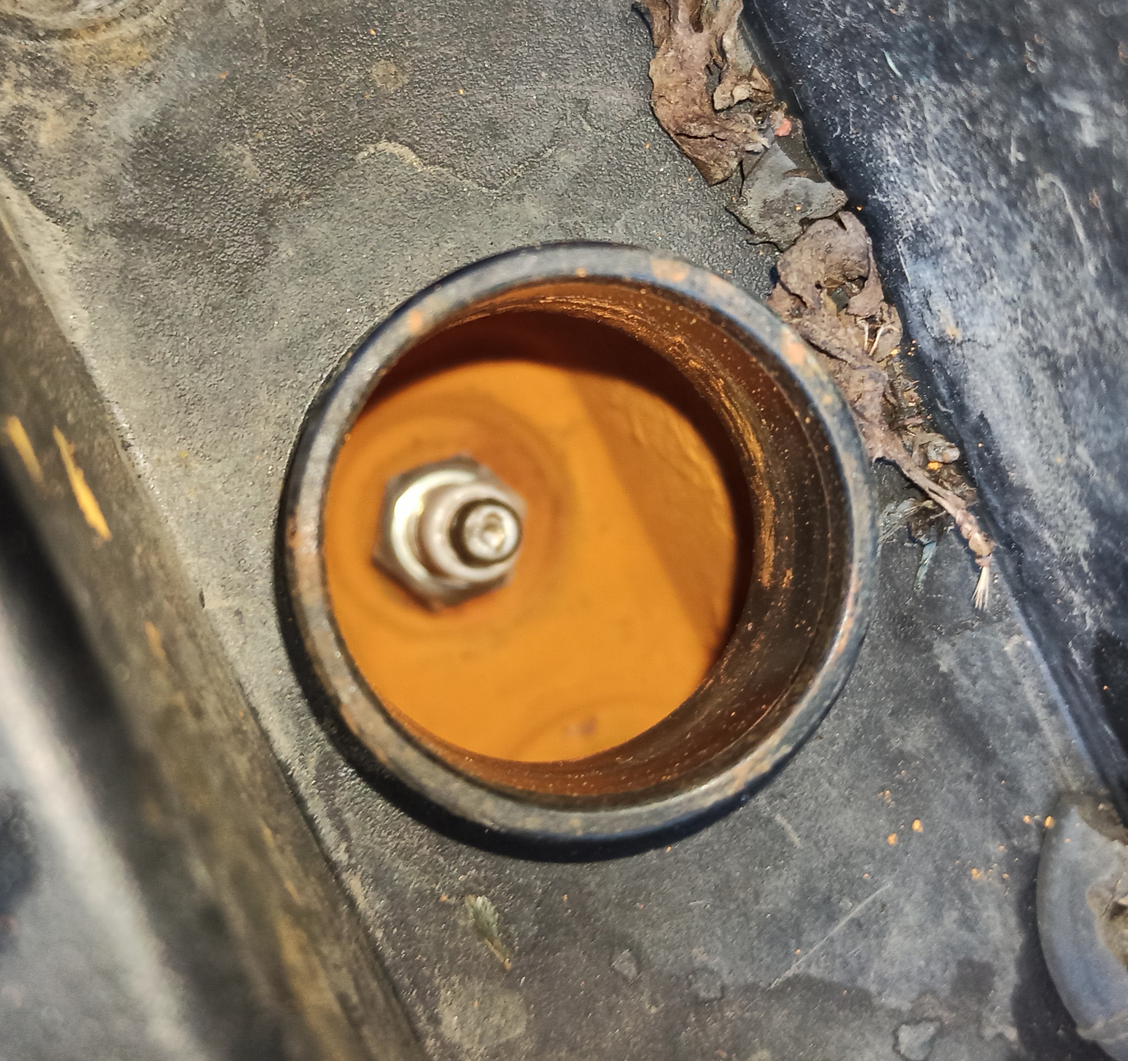

Ahoj, na focuse mk2 1.6 benzín som toto nasiel, ked som išiel meniť sviecky.Zerie to strasne, tak ze pozriem sviecky a tam toto.
Je to akasi usadenina nahrubo okolo tej sviecky, aj dole je napadane, ako prach, ci hrdza, neviem.
Z coho to moze byť a co s tým? Dakujem za rady.
tesnenie po hlavu prdlo, zrejme oboma smermi, do valca aj von. Možno prasknutý blok motora, niekde bude mikroskopická trhlina. Nechýba ti voda v nádržke sústavy chladiča, nie je kvapalina nažltnutá?
V servise ti každý jeden mechanik (aj garážový majster) okamžite oznámi poruchu ak mu vec ukážeš.
Hmm, vyborne, nie, kvapalina nieje nazltnuta, ani nechyba, teda, ja som najazdil 300 km, za tu dobu nic, len tu spotrebu som si vsimol, ze je extremna. Pojdem zajtra do servisu s tym. Toto je ale dlhodobejsia zalezitost, ze ? Teda dokazatelne, ano ?
Asi to nebude tenhle případ, ale když jsem dal auto k mechanikovi, tak mi oznámil nutnost výměny svíček, neb na porcelánu byly okolo vyústění z kovové části hnědé kroužky, což značí, že svíčka propouští tlak okolo dříku.
Ale tohle je extrém.
Takze bol som u mechanika, ze to niekde muselo zatiect po dazdi, lebo ostatne je ok. Hlava nepraskla, lebo sa na tom vyvazam, chladiaca nemizne, ani olej, ani nic. Vyfukal som vzduchom a je.
V kazdom pripade cudne.
