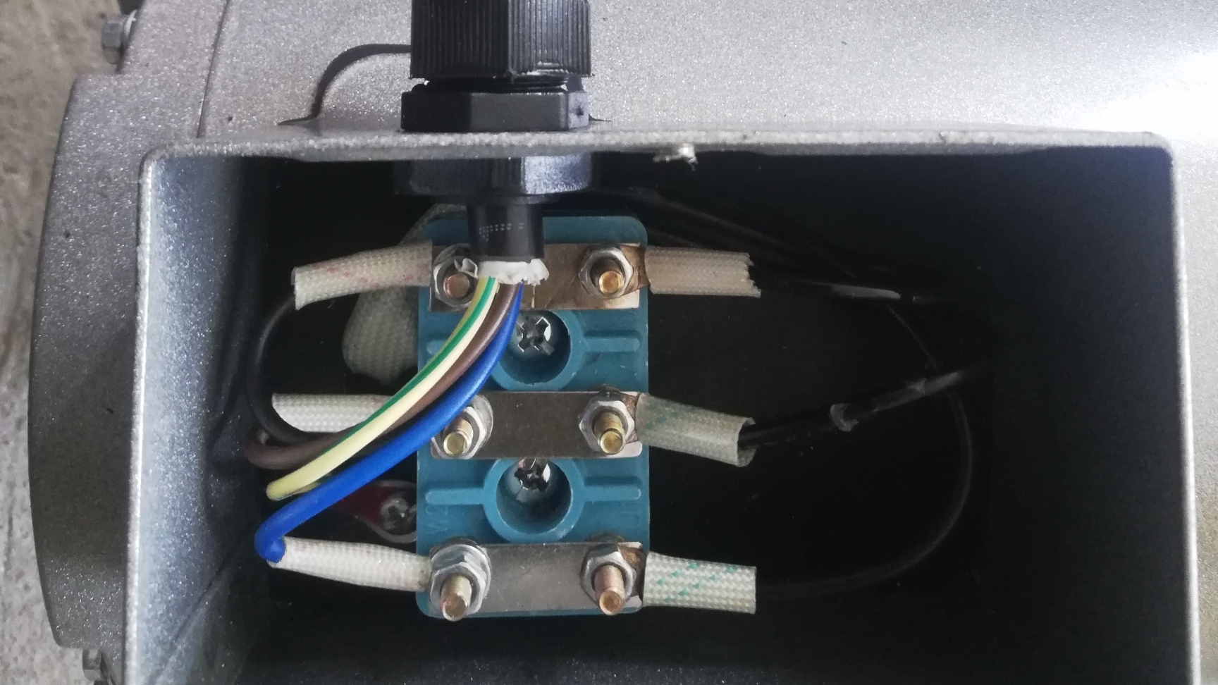

Keby si priložil foto svorkovnice, možno by ti aj niekto poradil. Motoru je jedno na ktorú stranu sa bude točiť, nemusí to ale byť jedno poháňanému zariadeniu. Smer otáčania zmeníš prehodením fáz.
takže když se bude otáčet opačně nemůžu motor spálit?foto motoru + skříně ovládání...
Takže ešte raz: Motoru je jedno na ktorú stranu sa točí, zariadeniu to už jedno nemusí byť. Zapoj motor tak, aby sa točil na tú stranu, ako to vyžaduje poháňané zariadenie.

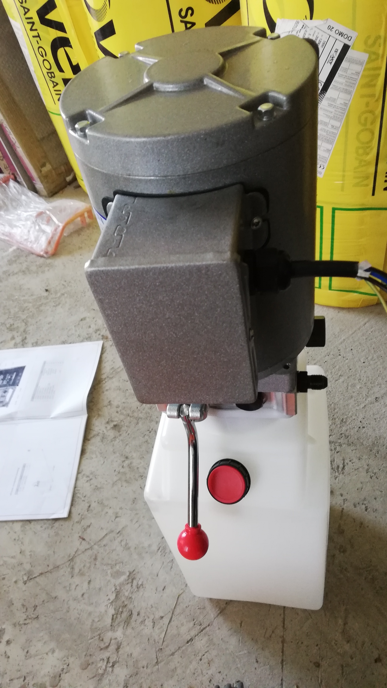

ono se to lehko řekne ,ale motor nemá vrtulu chlazení....a směr nevím jak zjistit..foto-

Dobrý den,dle mého názoru,není vidět na fotu celý motor,otáčky doleva-značí to písmeno L-left,dále je výtlak vždy na slabším průměru vývodu kapaliny z toho usoudíte směr otáček také.

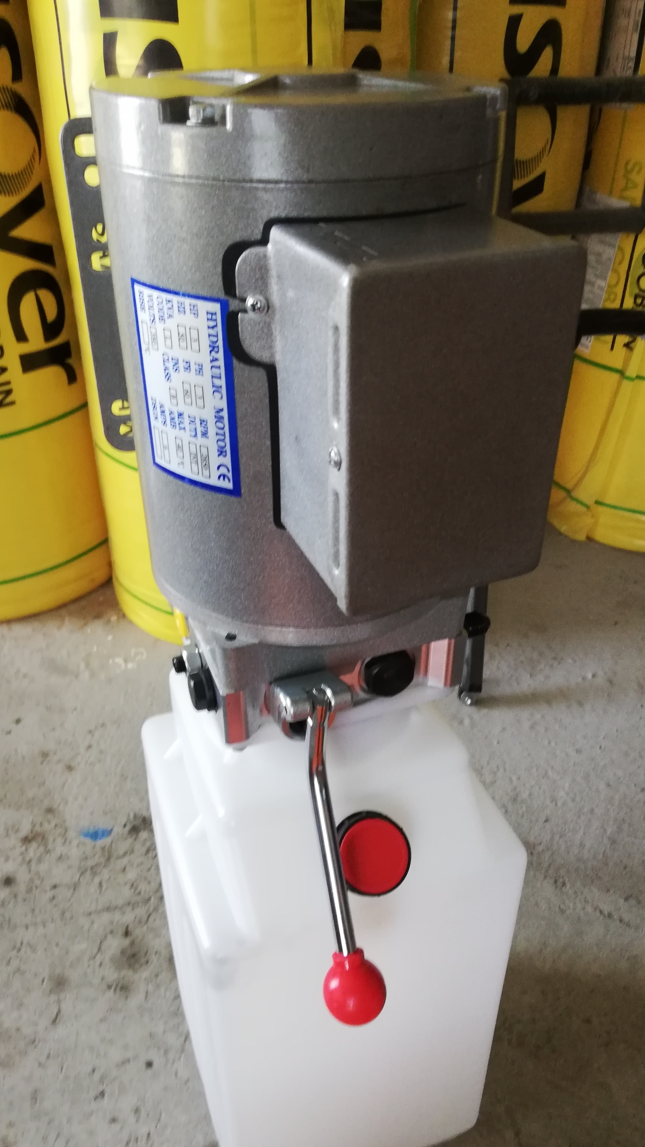

foto celého motoru...ale nemá nikde označení L

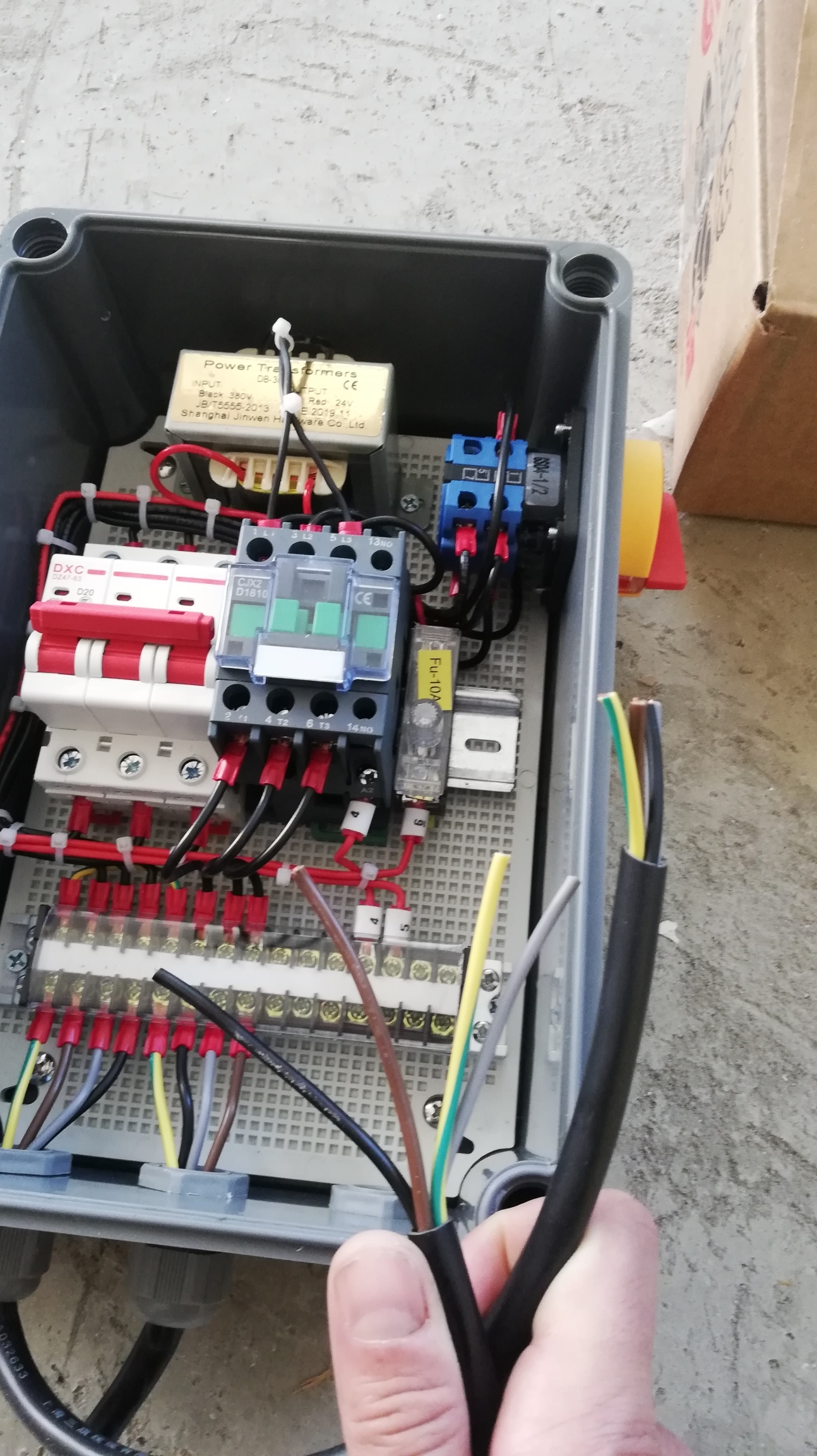

Dej sem ještě fotku ovládací skříňky a celého zařízení.
Předpokládám, že ten motor s čerpadlem je hadicí připojen k hydraulickému zvedáku a v ovládací skříňce jsou dvě tlačítka (nebo přepínač) "NAHORU" a "DOLŮ" - možná plus ještě něco.

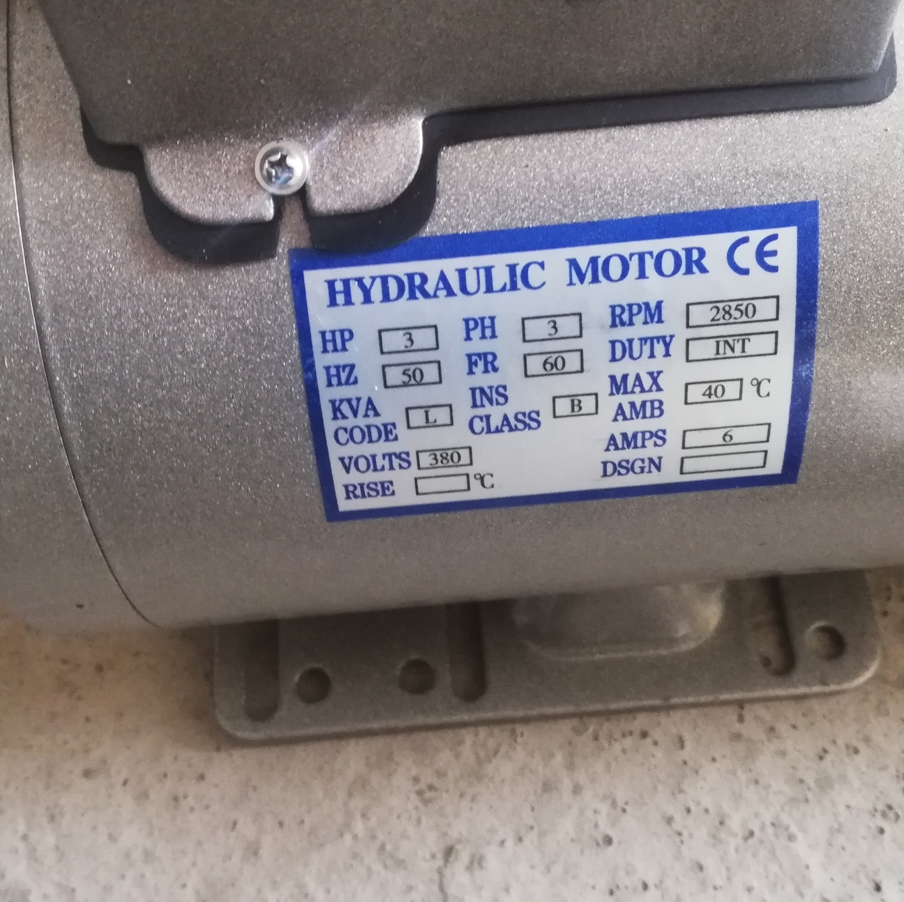

BTW: Je na tom bazmeku nějaké typové označení?

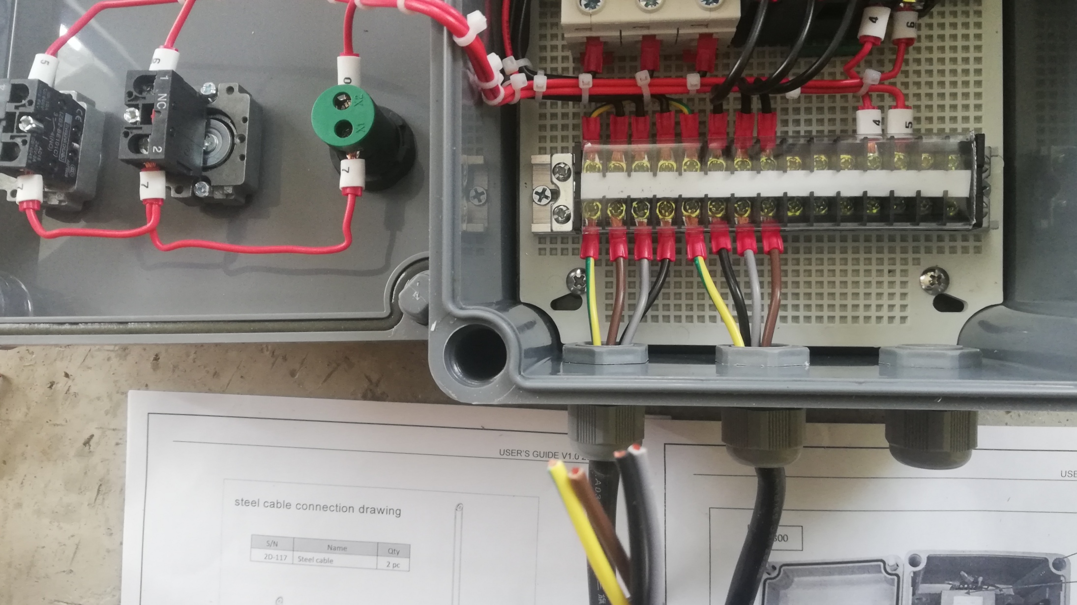

foto ovládání ....
