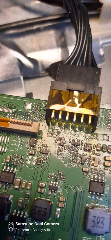

Dala by se něde sehnat součástka z plošného spoje označená na přiloženém obrázku 5P02 ?

Teda hledal jsem to na obrázku asi půl hodiny...
Mohl jsi to alespoň zakroužkovat pro nás poloslepý...
Plošný spoj pochází z čeho?
Stačí gúglovat "5P02 mosfet" nebo "5P02 transistor" a nějaké výsledky se najdou....
Pokud nevím, co to je (tranzistor je to poslední, co bych v osminožičkovém pouzdře očekával), zkoušel bych smd code 5p02 nebo něco takového, prostě spíš přesnější a pak bych ubíral v případě neúspěchu. Ale asi už mám vyhledávač (duck) tak vycvičený, že i po zadání jen 5p02, hned na prvním místě je okdaz na alldatasheet https://www.alldatasheet.com/view.jsp?Searchword=5P02&sField=1

To může být cokoliv.
To asi nebude tranzistor, so 6 nozickami, nevidel som tranzistor s viac ako 4 pajkovacimi bodmi
ale teraz som nasiel nieco, pozri view.jsp, a tam pozri nie mosfet, tie maju po 4 nozicky, ale dc-dc, napr RTQ035P02.html
To vůbec neni vyloučené. Jednou jsem taky takto měl něco v malém smd 8 nožičkovém pouzdře (SOP8), co podle měření bylo divné, skoro jsem si byl jistý, že jsem objevil závadu. A trocha hledání ukázala, že je to tranzistor (mosfet), kolektor (drain) vyvedený na 4 nožičky na jedné straně a na druhé po dvou nožičkách hradlo (gate) a emitor (source). To co jsem naměřil pak plně odpovídalo funkčnímu tranzistoru.
Mosfet v SOIC8 púzdre je celkom bežná vec.
kód čtu jako "5p02", typ pouzdra by měl být sot363.
stačí když prodejci řekneš, od jakého výrobce je ten nejspíš dual transistor/mos. já vím, ty nechceš, a svaluješ to na něj, že prý se nechce jemu. tebe asi mají prodavači hodně rádi.
ale jestli je to čínský výrobek, asi hledáš náhradu podle kódů zbytečně.
Asi to bude takýto mosfet
Možná tohle? https://pdf1.alldatasheet.com/datasheet-pdf/view/1144125/KEXIN/KX5P02.html

No nevím, ale v PDF vidím u integráče 8 nožiček, na foto v dotazu jen šest....

Tak zatím se mi nepodařilo nikde součástku najít. Které jsem podle oznečení našel má vždy 8 nožiček a na já potřebuji se 6 nožičkami. Bude to nejspíše čína a nedohledatelná.
A na link co som ti tu postol kusok vyssie si sa uz pozeral, alebo ti je zatazko nan kliknut - mosfet SI3443DV. Navyse podla parametrov si na tme.eu vies isto najst aj vhodnu nahradu.
Leda to vypájet a kouknout se na to tranzistortesterem. Pravděpodobnost, že to je čtyřlelektrodový mosfet s některou elektrodou vyvedenou na dvě nožičky, existuje. Otázka je, kde to pak sehnat. Jak jste zjistil, že je vadná? Nástřel:
