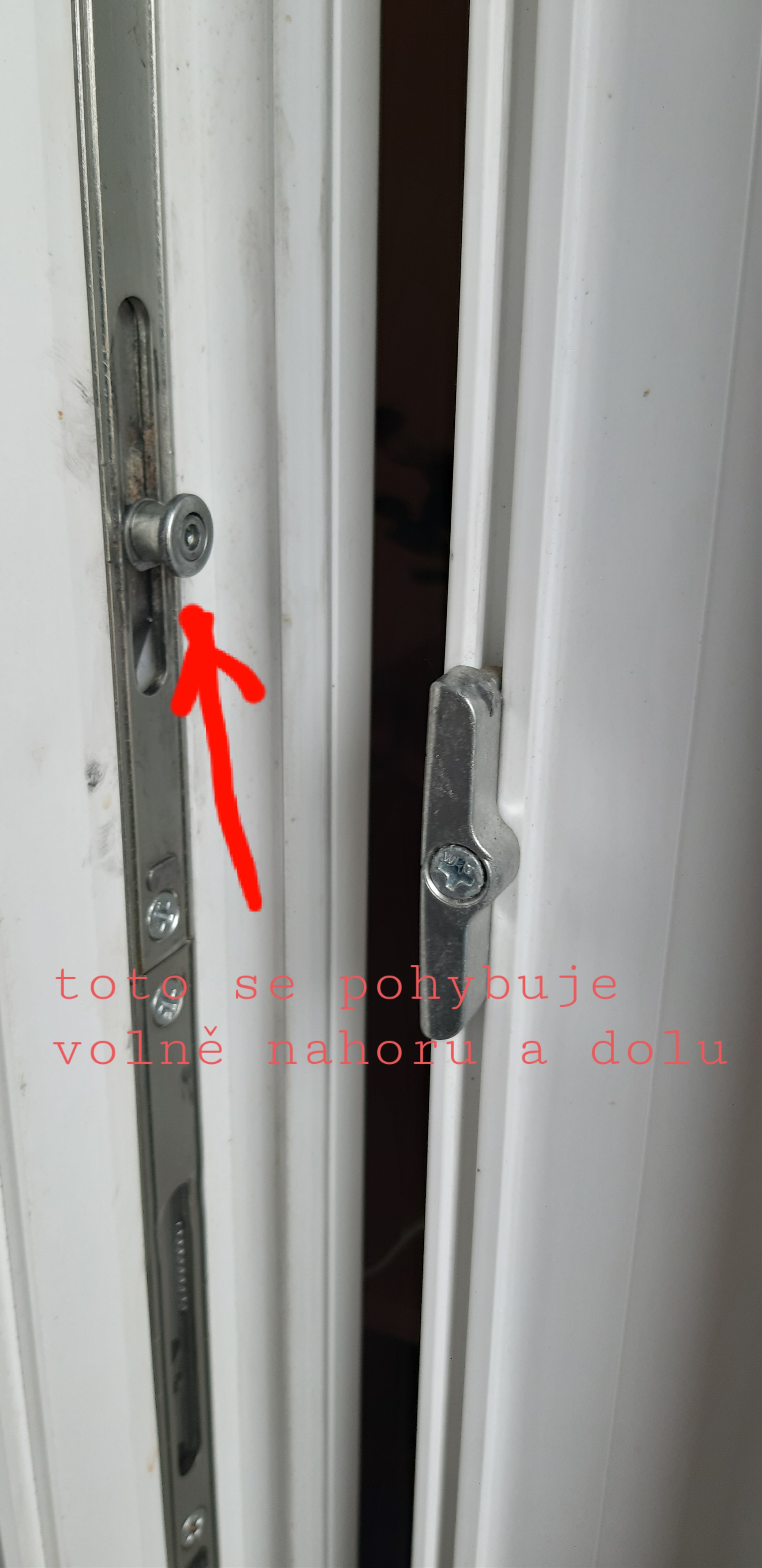

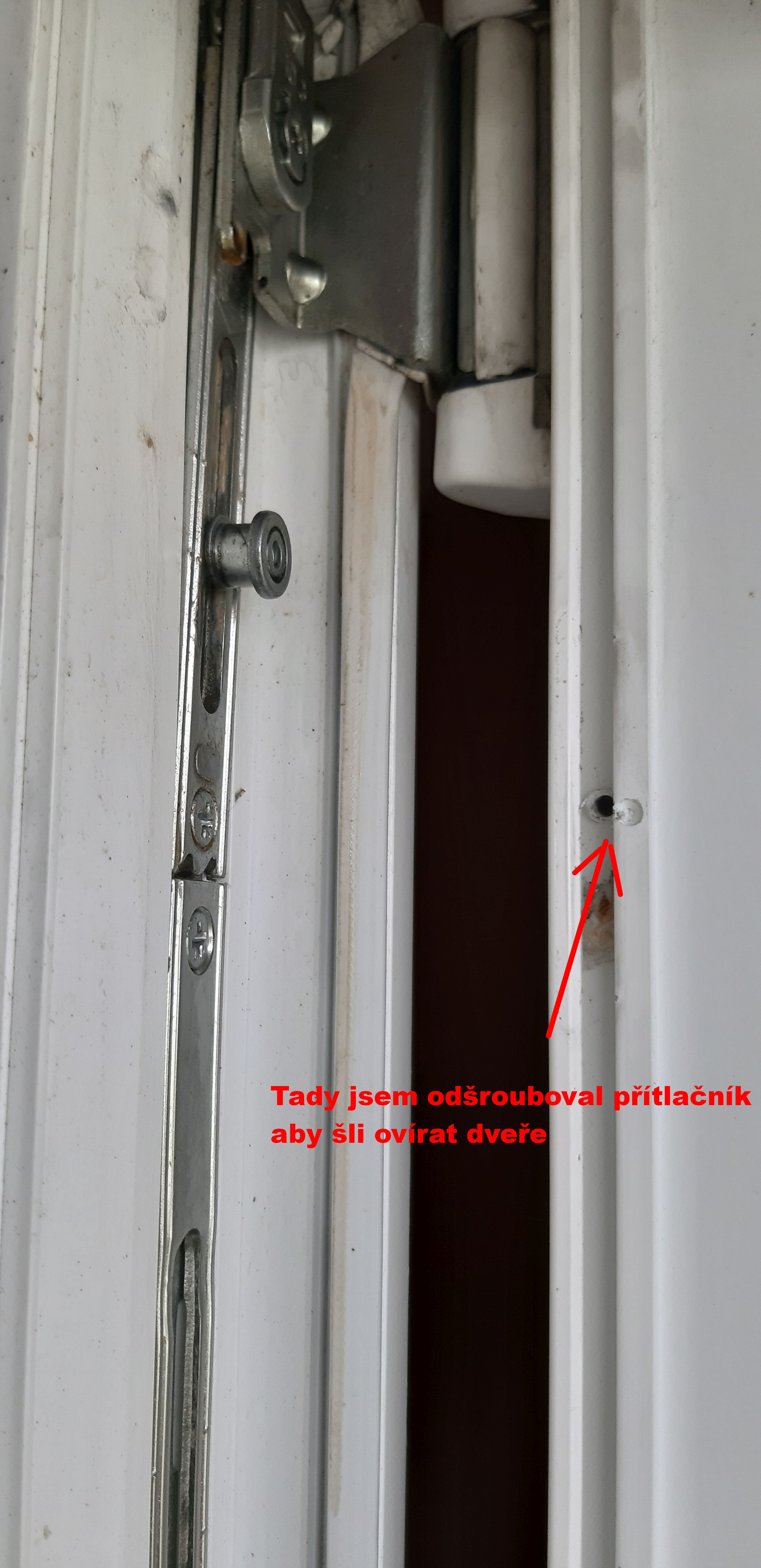

					Prosím Vás, ráno jsem chtěl otevřít dveře a nešli jenom kousek. Musel jsem je přizvednout a pak šli. Závada je taková že se dá pohybovat ručně se zavíráním. Je to na snímku. Nevíte co se mohlo pokazit? Děkuji za odpověď.
Spadly panty. Pŕizvednout cele křídlo, nebo jen naklonit - musíš zjistit jak se naklonili.
Křídlo mám zvedlé ale ty panty jsou volné.
Jsem z toho mimo.
Podívej se zda se nepohnuli zarážky stavítek. Podívej se co se při pohybu klikou hýbe a k tomu je v rámu protikus takove křidelko.
Tak jsem to všechno vypucoval a namazal. Mám dojem že to drhlo. Měl jsem to všechno rozdělané. Netušil jsem že ty dveře jsou tak těžké. Zatím to funguje dobře. Díky za radu. 👍
