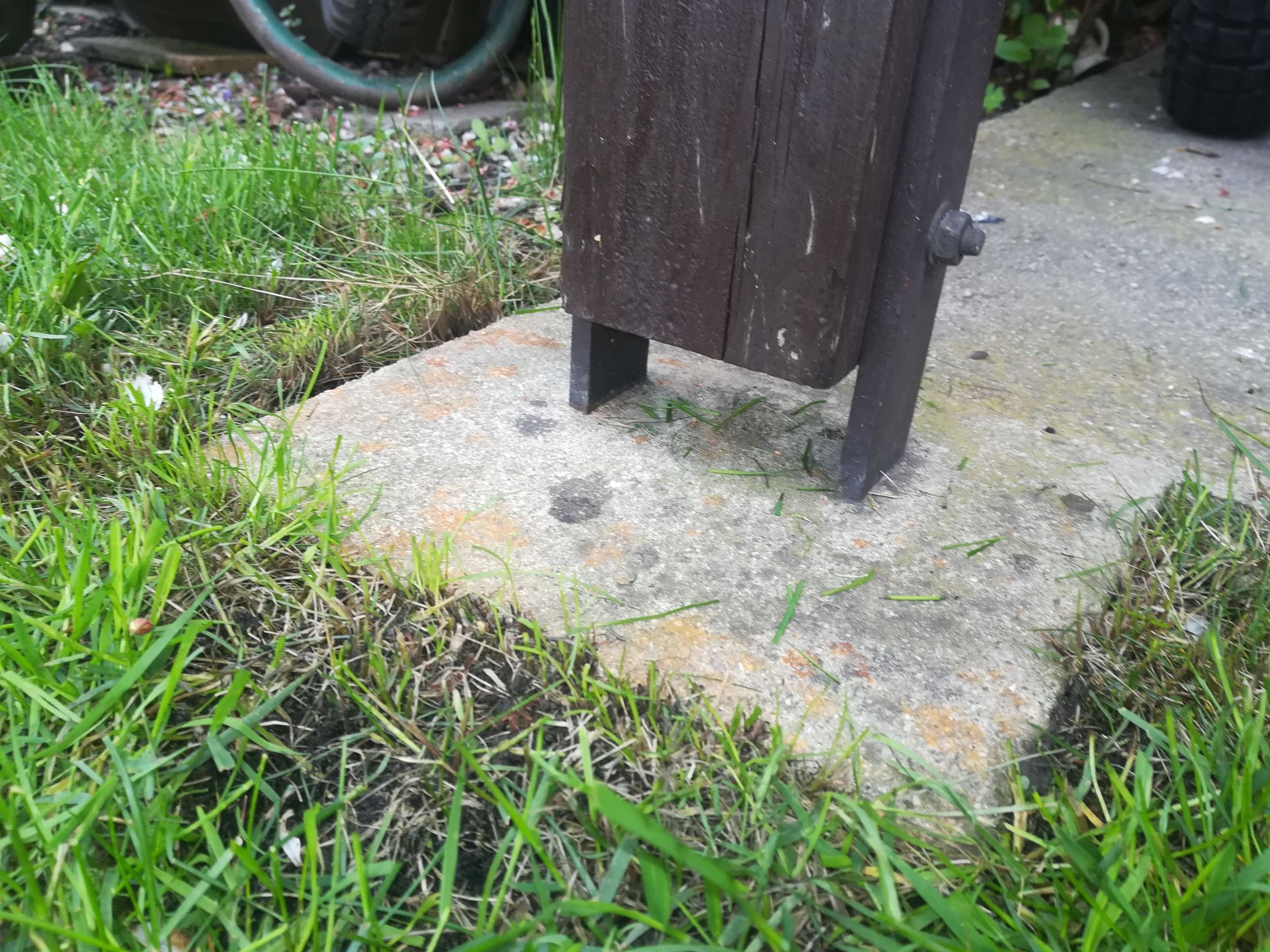

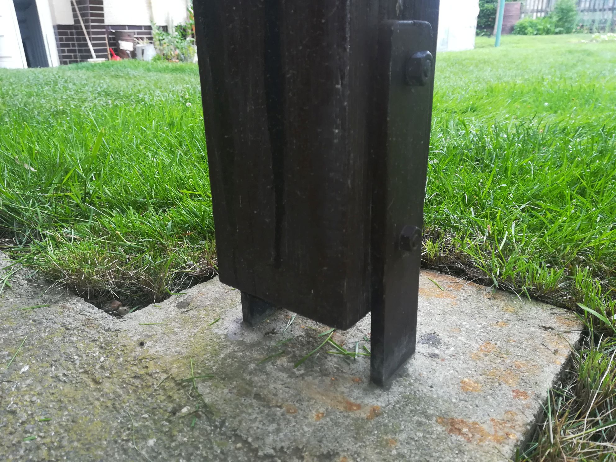

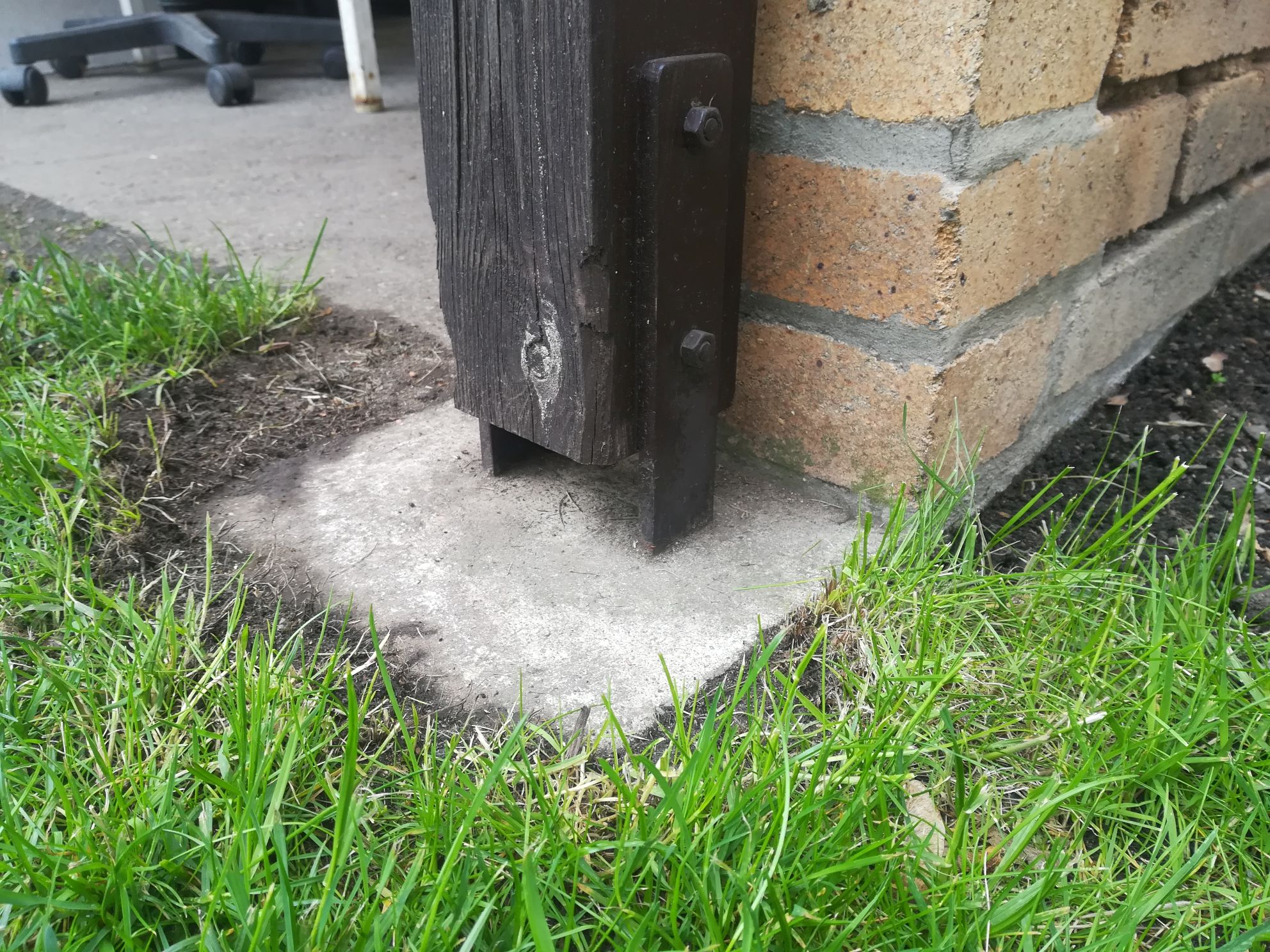

Z obrázků je vše patrné. Plocháče jsou v betonu asi 20cm. Pergola stojí v pohodě více jak třicet let.
