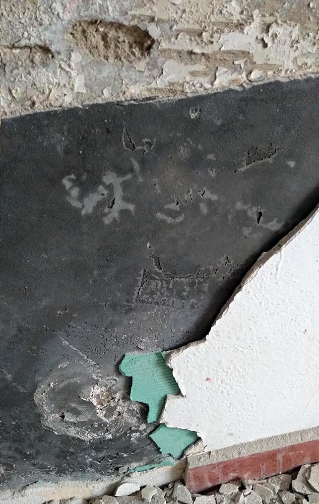

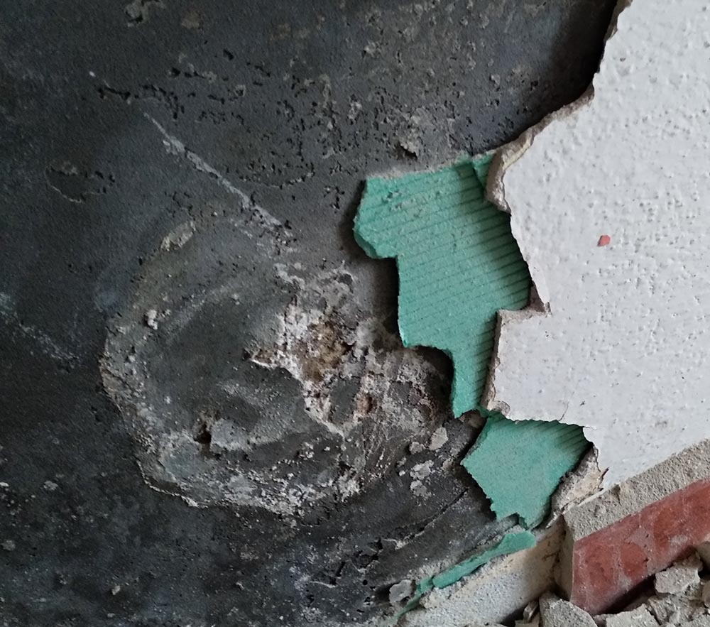

Pomáham v jednom staršom dome obýjať omietku a pod omietkou sme našli toto, čo je to? Myslím to zelené a to čierne na stene...?
Ono to tam bolo dorobené neskôr, pretože pod tým čiernym vidno starú maľovku...
Pokud je to tak do 150 cm výšky od podlahy tak asi "lingrusta". To černé asfaltový nátěr. Nebyly tam dřív nějaké záchody?
Je to len do vysky cca 50cm od zeme. Zachody tam nikdy neboli, len izba. Je to na celej stene v dlzke cca 5 metrov.
Pokud je to přízemní místnost tak se tam někdo snažil "bojovat" s vlhkostí.
Aj ja mám taký pocit že je to niečo proti vlhkosti. Len neviem čo...
Miestnosť je na prízemí.
Mne to pripadá že tam niekto nalepil takú tú penovú podložku pod plávačku.
To je podložka (nějaký druh pěnového polystyrenu), co se dává pod plovoucí podlahy.
