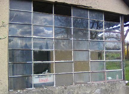

U chatičky na zahrádce mám před vchodem takovéhle zasklení. Za ta desetiletí co tam ta chatička stojí se některé tabulky vysklily, jiné popraskaly (možná se tam dětičky učily trefovat prakem).
Letos jsem se dostal k tomu, abych prasklé a vysklené okenní tabulky nově zasklil. Zkoušel jsem ty staré okenní tabulky vyčistit, vzal jsem na ně Iron, ale na tu starou špínu to moc neúčinkovalo.
Můžete mi někdo poradit, co s tím (kromě toho, že bych je vysklil a nově zasklil, až tak moc mi na tom nezáleží)?
BTW: Ta tři okénka v horní řadě ještě nejsou zasklená, na to si budu muset vzít žebřík, ostatní zasklená jsou, tak je vidět ten rozdíl
Zkus na to SITOL, původně určený na cídění kovů. Na vlhký hadřík nanes Sitol a rozetři na sklo. Po mírném zaschnutí vylešti suchým hadrem.
Dříve se to jmenovalo Sidol a moje máma na okna ráda používala. Snad se to ještě vyrábí.
Pokud by to nefungovalo, zřeď asi na polovinu kyselinu solnou a tím okna umyj. Pak ještě čistou vodou a případně doleštit nějakým prostředkem na okna, ale asi to nebude potřeba.
https://www.eva.cz/zbozi/DRO00841/sitol-cididlo-na-kovy-a-sklo-300-g/
1:1 kuchynský ocot 10% + Okena, zmiešaná zmes do ručného rozstrekovača. Pulírovat pročtenejma novinama když je venku kouřmo, zataženo, vlhko, sem tam ukrápne blbej moudrej déšť.
Kdysi mi kdosi vyprávěl, jak se mu snažil nějaký podomní prodejce prodat nějaký zázrak na okna a vybral si na předvádění zašlé okno na chodbě (bylo to u nádraží, takže neslo stopy parního provozu a nikomu nevadilo, že ty stoleté saze nejdou dolu). Skončilo to prý vypadnutím okna (bylo už dost seschlé, což byl další důvod, proč se nikdo ho nepokoušel léta čistit) a návštěvou sklenáře, ale okno pak bylo čisté. Krvavé podrobnosti si nepamatuju, ale po ulici snad náhodou nikdo nešel, takže to nikomu nespadlo na hlavu.
