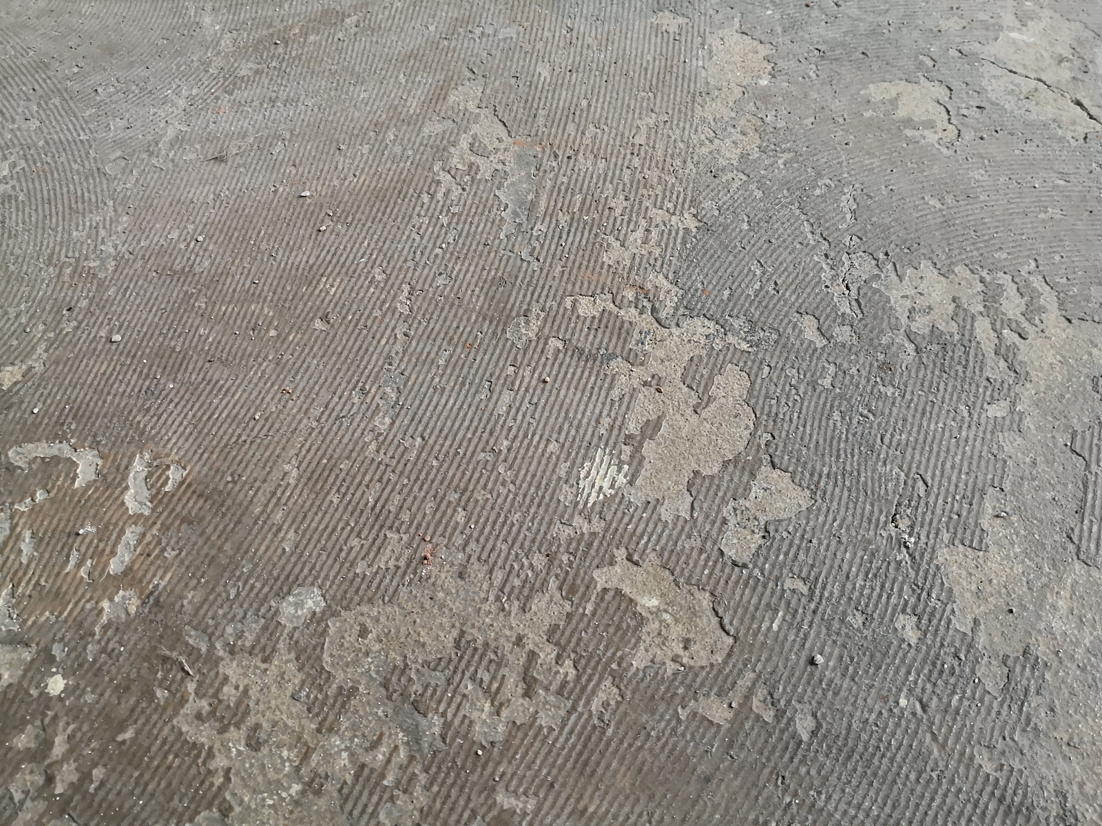

potrebuju na vetsi plose odstranit lepidlo na podlaze a polozit dlazbu. Podklad je lity beton, lepidlo asi na nejake lino. Neni uplne tvrde, da se do nej rypnout nehtem, viz. priloha. Nejaky tip cim jej odstranit?

To bude lepené Chemoprénem. Vytvrzený (stále zůstává jako žvejkačka) lze odstranit acetonem, o něco hůře benzinem. A mechanicky špachtlí orvat.
Možná by se na to našli brigádníci z řad čichačů, dělat cimru acetonem by mohlo být povznášející.
Jim lze doporučit pro silnější zážitky toluen. Je to původní složka a ředidlo chemoprénu, než to pitomá EU zakázala a používají se daleko dražší a nefunkční ředila.
Pokud je takto vytvrdle a drzi na podkladu, neresil bych ho. Pretrel bych ho adheznim mustkem a dlazbu bych polozil na nej. Pokud se ti to nezda, zkus to na kousku a uvidis.
