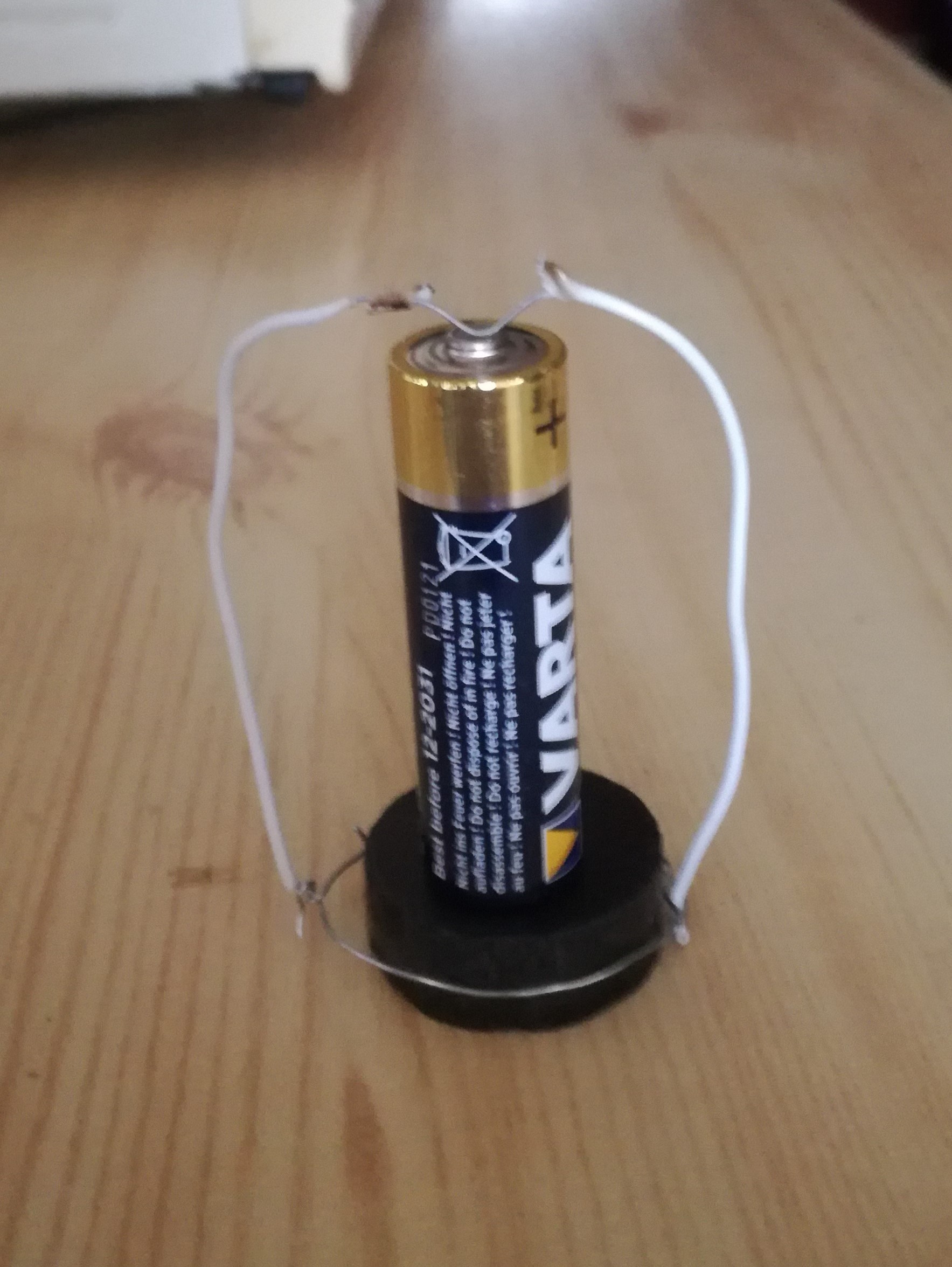

Delam pokus s tuzkovou baterii,dratkem a magnetem.Dratena konstrukce se mi netoci a nevim cim to je.Jestli mam mit jen medeny dratek nebo neodymový magnet.Foto viz priloha
| Ano, chce to měděný drát a neodymový magnet. Obyčejný magnet nutno obalit alobalem kvůli vodivosti.N… Karel04 17.04.2021 13:56 |

| 1. neodymový magnet - ty černé jsou slabé a nemají dostatečně vodivý povrch
2. drát měděný a z jedno… JoDiK 17.04.2021 15:42 |
JoDiK | |
| Hlavní chyba je ten feritový magnet, který je nevodivý (neteče proud). Buď použít neodymový nebo mag… poslední leo 17.04.2021 18:18 |

Ano, chce to měděný drát a neodymový magnet. Obyčejný magnet nutno obalit alobalem kvůli vodivosti.Na Youtube je plno ukázek.
2. drát měděný a z jednoho kusu, musí se dole dotýkat magnetu, ale jen lehce.
3. je dobré do čudlíku udělat důlek (ne ostrou špičkou), pak to líp drží.
Viz moje dvě verze: https://uloz.to/file/ddQbmoeIX4Y3/homomotor-mp4
Hlavní chyba je ten feritový magnet, který je nevodivý (neteče proud). Buď použít neodymový nebo magnet obalit alobalem jak píšou výše.
