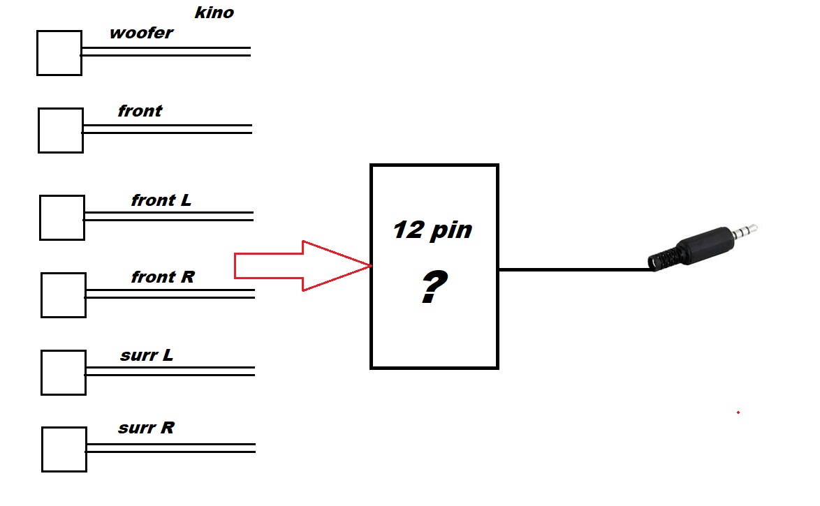

Ano presne tak me chapete uplne presne. Omlouvam se za spatne vyjadreni. Jde mi jen o to, prenest zvuk z TV do reproduktoru z kina. Napadlo me toto pripojeni. Viz priloha, ale pochybuji, ze na 3,5jacka pujde 5.1 zvuk.

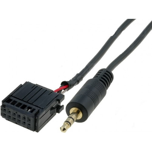

Nebo toto. Nasel jsem na autodilech.
To tě napadlo špatně.
1 na sluchátkový výstup z TV potřebuješ 3-pólový jack, nikoli 4-pólový
2/ výstup je samozřejmě stereo
3/ na vstup do zesilovače můžeš použít redukci SCART-IN
Stále ovšem platí, co píše výše Zerozero.
