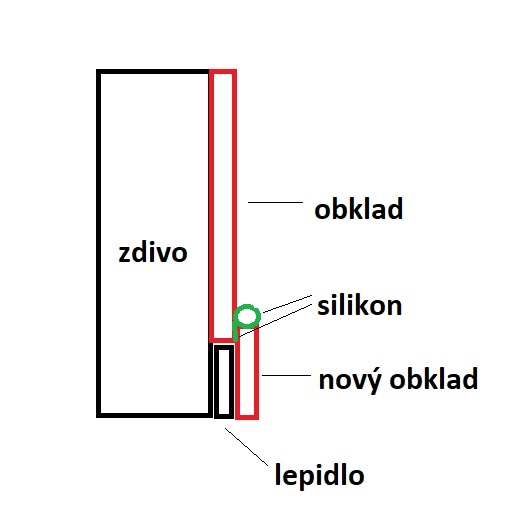

vyboural jsem vaničku od sprchového koutu a chtěl bych nechat celý prostor volný, pouze s dlažbou a odtokovým kanálkem.
Bohužel asi 20cm od podlahy po dvou stranách zůstala zeď bez obkladu a chtěl bych to pouze překrýt obkladem.
Vznikne mi tak přeplátování a chtěl bych se zeptat, čím nejlépe utěsnit kout v místě spojení obou obkladaček.
Ukončovací lištou, nebo silikonem s tím že bych jím vyplnil i vrchní část spoje za obkladem?
Je tam nějaká hydroizolace?
Budu dávat tekutou hydroizolaci
Ten silikon bude dříve, nebo později černat.
Takže rovnou použít šedý nebo černý silikon
Hlavně sanitární - údajně protiplísňový, ale plesniví také. Možná méně
