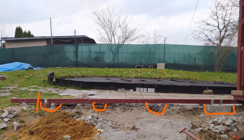

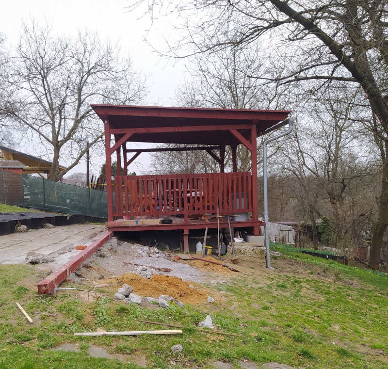

Stavím zahradní chatku a potřebuji se zeptat jestli budou dostačující na délku 4,5m 4ks patek těchto rozměrů:

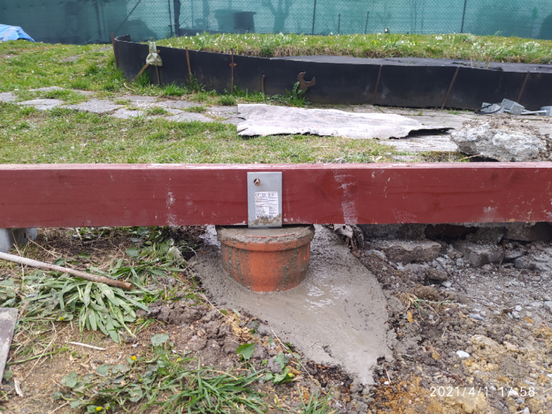

foto 1 = průměr patky 20cm o hloubce 80cm (nad zemi je průměr 15cm a výška 10cm) zakončené kotvou (ve vnitřku betonu roxory a nějaké pláty železa)
pozn. jedna patka vpravo je zakončená bedněním 50x25cm a dvě kotvy.
Ve středu budou také 4 patky stejného průměru (20cm) a vpředu dvě bytelnější a hranol 20x10 (na kant). Celkem 10 patek
Udrží to chajdu. Děkuji
