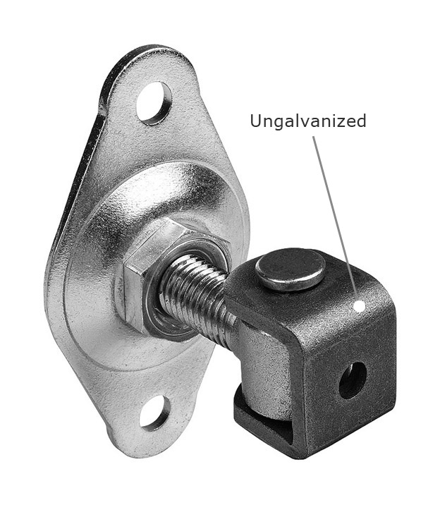

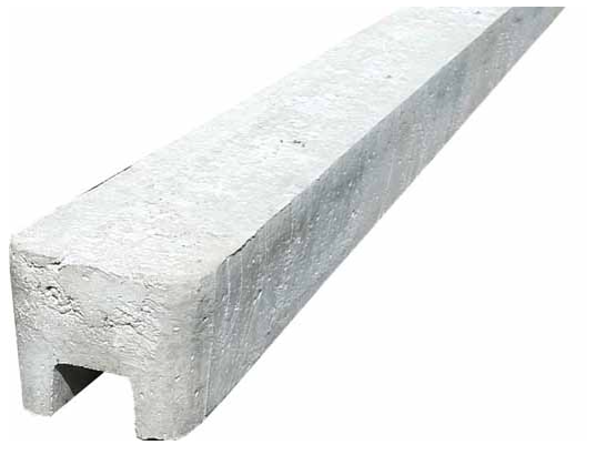

Mám betonový plot. V místě, kde chci zavěsit branku (šířka 1m) mám koncové sloupky. Armatura údajně vede cca 2-3 cm od krajů sloupků. Můžete mi to prosím potvrdit? Pokud tomu tak skutečně je, mohu použít tyto panty pro zavěšení branky? Přidělal bych je do osy sloupku.
Roxory sú zaliate v štyroch rohoch stĺpika, heftnuté sú vzájomne pribodovanými rozšprajcmi v strede, aby sa zaliatím vibrovaného betónu nerozliezli.
Stred máš voľný, smelo vŕtaj diery príklepom s "vídiom" na hmoždínky. Chce to použiť suchú kotvu, lepidlo do exteriéru na podlepenie hmoždíniek a tiež podlepenie samotných skrutiek, vrutov, pred ich zarazením kladivom, zašroubovaním do hmoždíniek, lebo bránka by ti hmoždínku so skrutkou časom, viklaním, mrazom, vodou, rozpínaním, namáhané spoje skrutiek "rozdhejbala, rozmrdala". Stavebné kotva je pružná, eliminuje nápor na spoje.

Záleží na tom jak bude branka používána a kolik bude vážit. Na těchto plotech se dost šetří a sloupky nejsou extra silné. Při vrtání s příklepem může i dojít k rozpadnutí sloupku. Pokud bych chtěl mít naprosto jistotu nasunul bych na sloupek ekonomické účko, to zabetonoval u sloupku v zemi a nahoře přivařil kousky páskoviny okolo sloupku směrem k plotové desce. Na účko pak přivařil či přišrouboval panty. Ještě poznámka k Nudovi moc nevěřím že by tam byl roxor možná tak drát o průměru 5 mm, který je tam pouze vložen (nejedná se o svařenec). Někde na YT dokonce běží video jak tyto ploty nějaký silák rozkopává nohou až mu horní deka secvakne nohu. Na deskách je jeden drát dole a jeden nahoře.
Sloupek bych se nebál provrtat, je to běžné, ale nepoužil bych tento pant. Jsou nekvalitně provedené. Setkal jsem se s tím, že se časem uvolní rozlisování z druhé strany a pant vypadne. Oprava je pak možná jen zavařením opěrného kroužku. Použil bych jiný systém.
Tak pořád by to při rozpadnutí šlo vyřešit výměnou pantu, ne? Mimochodem stejný pant, jen s uchycením na 4 šrouby do sloupku z KB bloků, mám na docela těžkých vratech a zatím drží. Jdu to hned zaklepat. Budu to mít na zadních vrátkách, která nebudou moc využívána, odhaduji 1x za měsíc a to kdoví jestli.
A jaký jiný systém byste použil?
Na těch vrátkách to asi půjde, ale přesto bych raději použil tohle. Není tam žádný rozlisovaný kroužek.
https://eshop.technopark.cz/z14711-876-3-20-pant-brany-m20-zn-plynule-stavitelny-s-montazni-deskou-a-konzolou-275-kg
Díky, ale v rozích sloupků vede armatura a myslím, že bych ji tímto pantem "trefil".
Myslím, že sloupek je odhadem dostatečně široký, rozměr jste neuvedl.
Rozměry sloupku (průřez) jsou 120 x 110 mm.
V tom případě bych se toho nebál. Čtyři hmoždinky průměr 10mm budou v pohodě.
Tak vzhledem k tomu, že příruba pantu je 100x100mm, tak se obávám, že šrouby trefim armaturu.
No ještě to zvážím.
Při šíři pantu 100mm, bych viděl rozteč středu otvorů 80mm.
No právě. Armatura údajně vede cca 20 mm od krajů sloupku, což při šířce sloupku 120 mm znamená rozteč armatury také 80 mm.

Oldoo, já reaguji na pant, který poslal Paron 15.3. 19:58. Ten má 4 otvory pro hmoždinky...

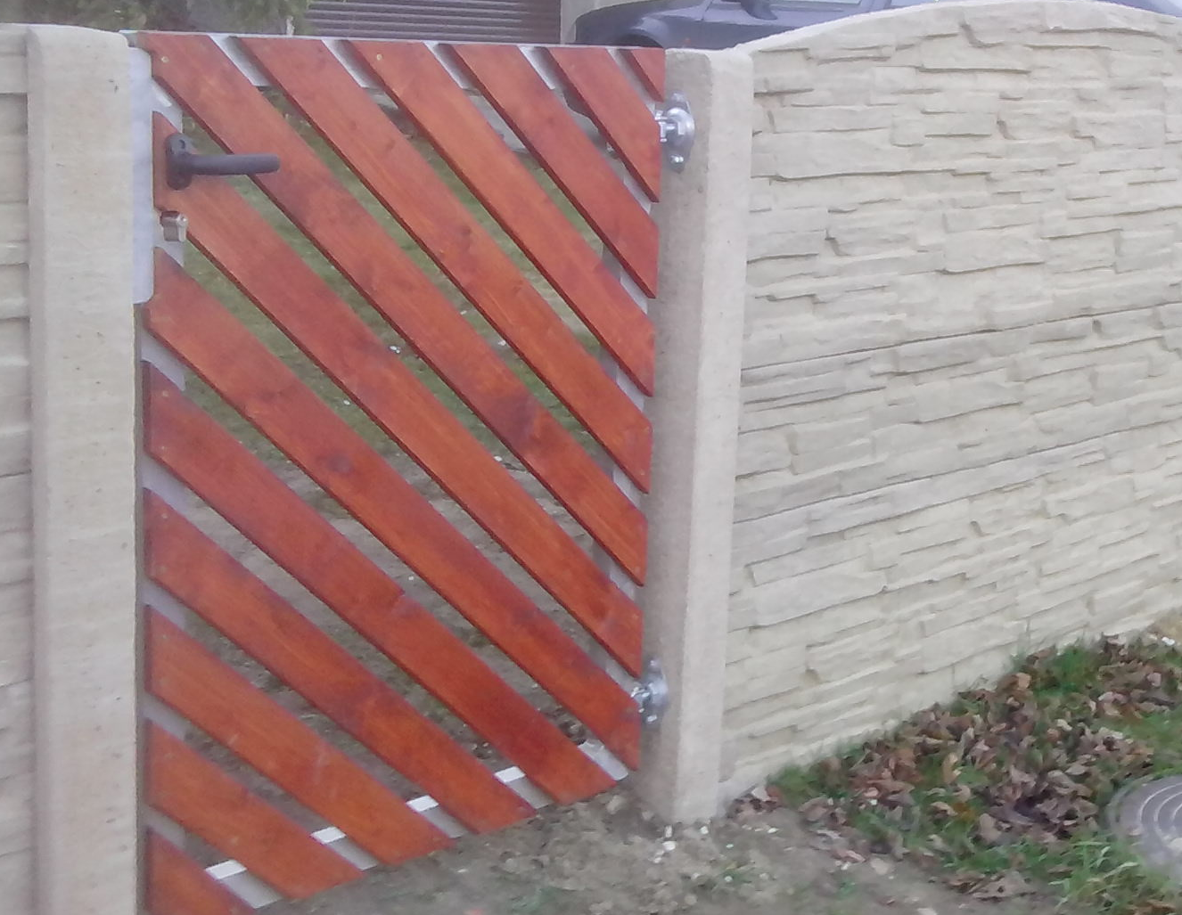

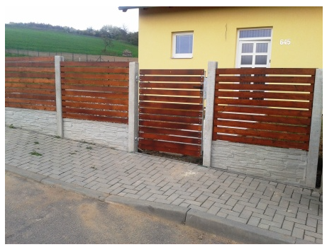

Nechtěl jsem se už debaty zúčastnit, ale nedá mi to. Dej tam panty. které máš u dotazu. Vysaď plotové desky a sloupek provrtej naskrz. K hlavě šroubu přivař kus pásoviny která zapadne do vybrání pro nasunutí panelu. Pokud by si si s tím chtěl vyhrát tak do kousku pásoviny vyvrtej dvě díry v rozteči jako je na pantu a přivař. Pokud nemáš svářečku tak do pásoviny vyřež závit a rozklepni to aby si šteft při dotahování nevytočil. Také můžeš vzít závitovou tyč a ve svěráku jí ohnout do třmenu, který prostrčíš dírami ve sloupku.
Vrtal bych to položené v písku, aby to tak nevibrovalo.
Ono to jde vrtat i normálně akorát při dovrtávání se to někdy vyštípne.
Jednodílná vrátka tyto panty samozřejmě udrží. A sloupek to unese.

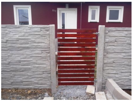

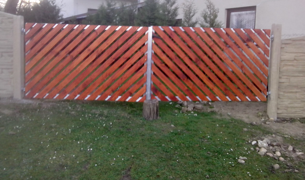

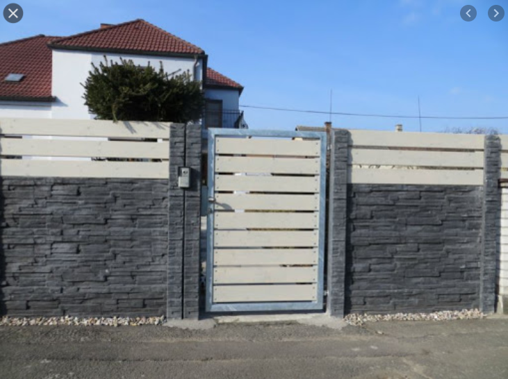

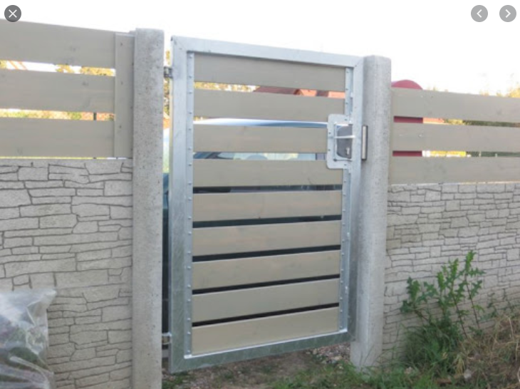

Používá se to běžně. Pár příkladů:
