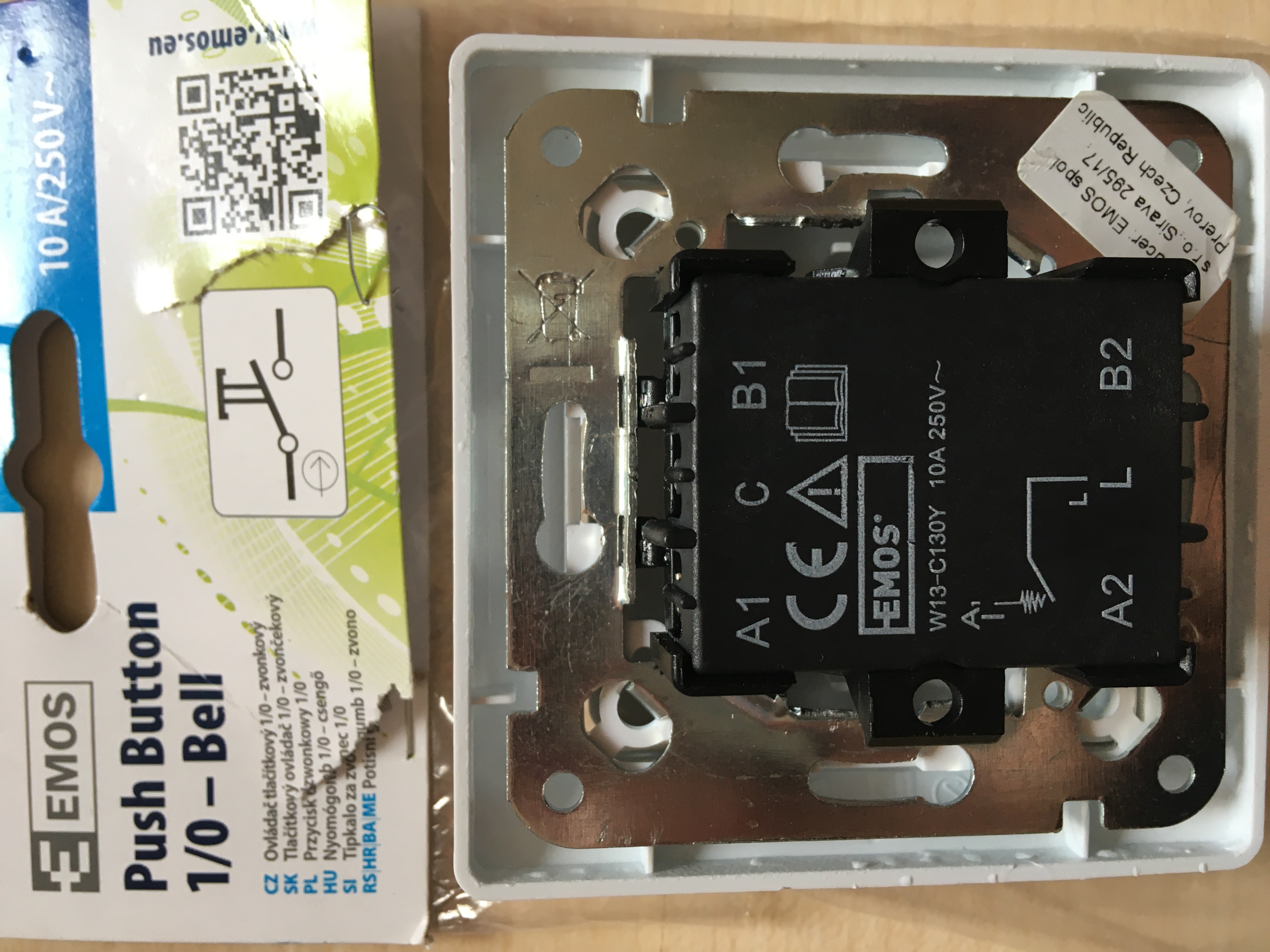

pokoušel jsem se vyměnit spínač na ventilaci v jádru, ale asi nemám správný. Můžete mi poradit jaký koupit? Nebo co je špatně?
Přikládám obrázek zapojení starého spínače a ten co jsem zakoupil.

Ptedpokladam, ze jde vlastne o tlacitko, ktere po dobu stisknuti propoji kontakty, po pusteni se vrati.
Mas pripojit cerny a modry na A1 a L
ano, přesně tak, ano i správně připojený A1 a L
Ten pôvodný je vlastne "zvončekový" jednopólový spínač (bez aretácie) - stlačíš - zvoní, pustíš nezvoní. Takže ak si kúpil ten nový, musíš to spojiť ako "zvončekový" - A1<>L (čierny A1 <> modrý L).
Tak to mám a nefunguje, takže ten spínač je správný?
Najdi si zkousecku (merak) a zmer si ze vypinac je bez stisknuti A1 - L rozpojeny a pri stisku spojeny.
Pokud tedy nebyl elektrikar prase a nepouzil zelenozluty v tom puvodnim zapojeni.

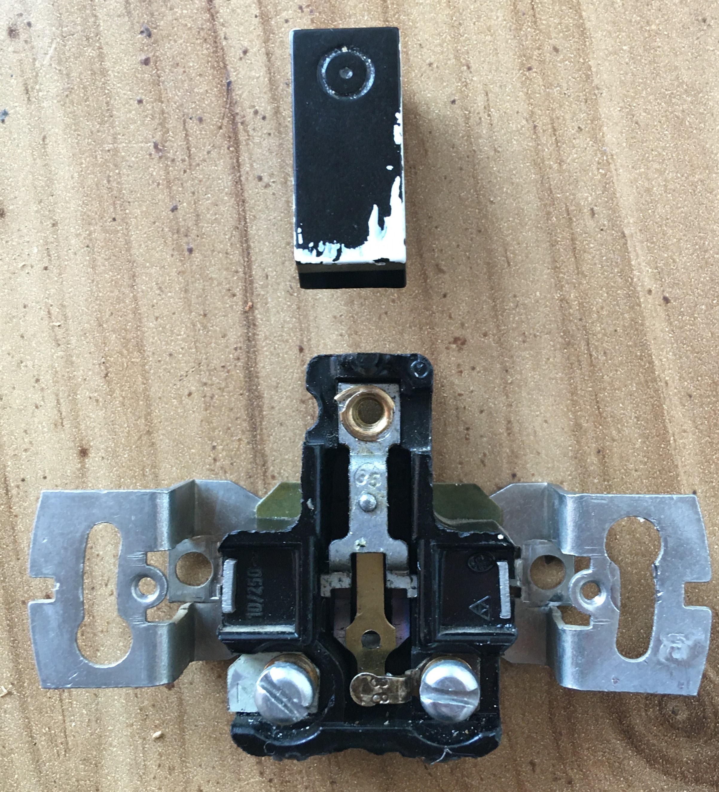

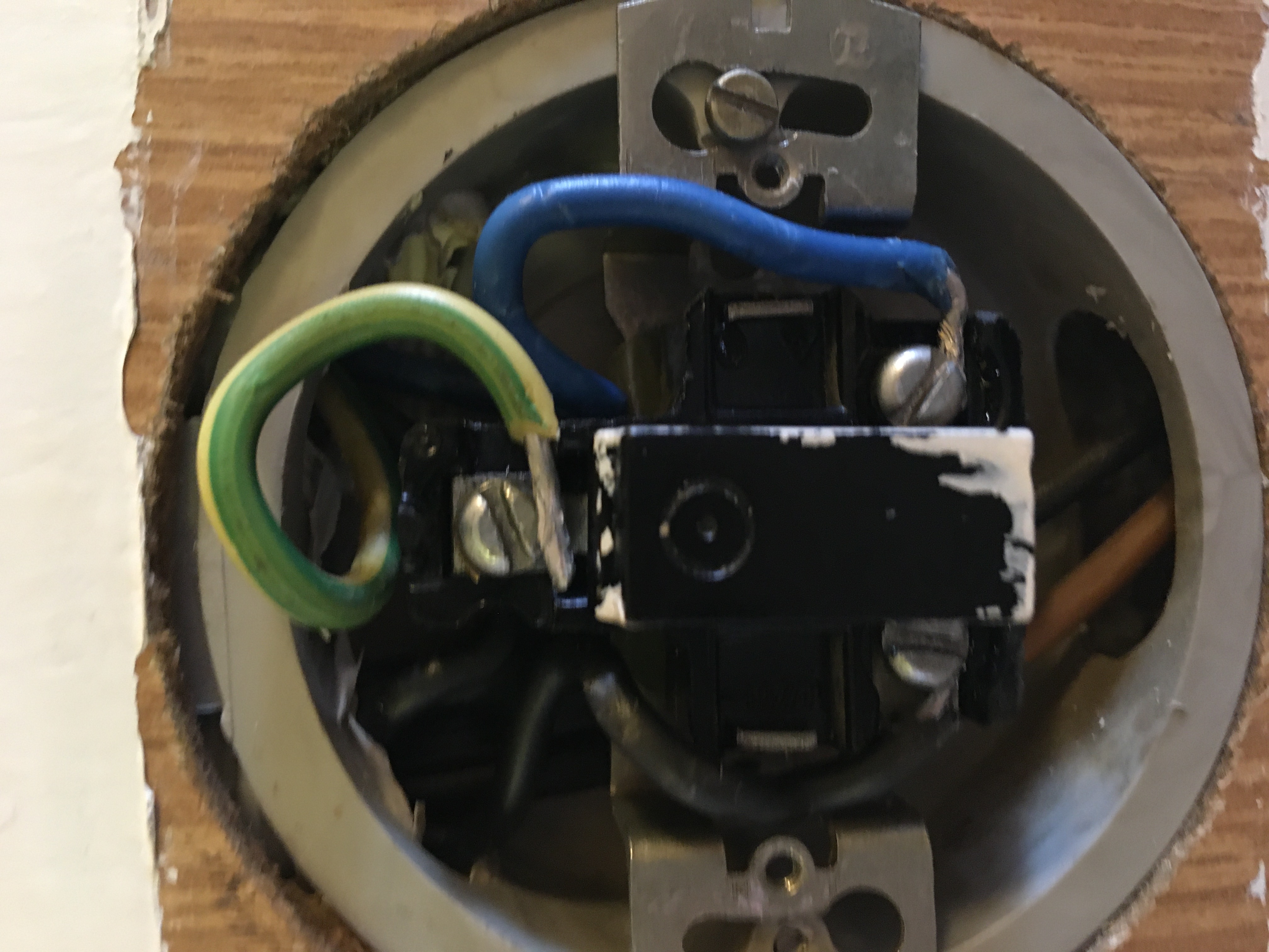

Ten původní spínač spíná zelený s modrým. Levá svorka nikam ve vypínači nevede, je jen jako svorka.
Použití barev je zřejmě špatné, černý drát na levou svorku je asi zbytečný, na co tam je těžko říct.
Původní myšlenka byla "schodišťové" zapínání ventilátoru, ale to nikdy nefungovalo
